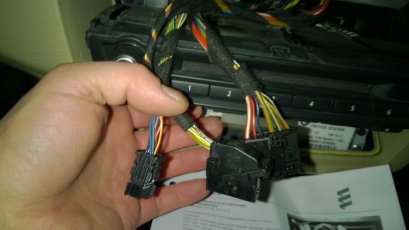

            Asentelin E70:n Thermo Top C:n ja pitäs sisäpuhallinohjaus vielä tehdä. Onko tietoa IPCU:n kytkentää E ja A ja LIN bus maan (läpät) katkaisua varten johtimien värejä. Pinnitkään ei olisi pahitteeksi.

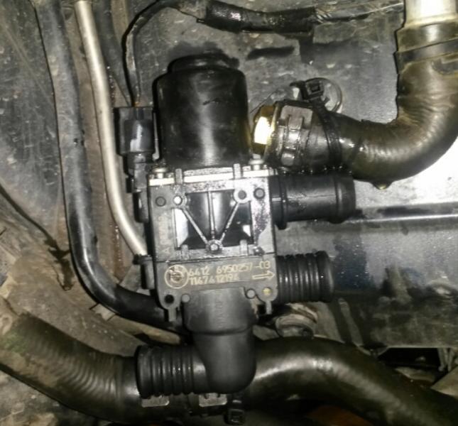

                              Osaisko joku tarkentaa mistä toi vaihtoventtiili tarkkaanottaen löytyy esim kuvalla tai muuten. Kuskin etu sisälokari etu vai takaoosa? Ei viittis turhia katteita purkaa
                              Onks tässä kuvassa toi mihin letkut näyttäis menevän

                              • xtc
                                • Aug 2002
                                • 2908
                                • Heinävesi<->Kuopio
                                #30
                                https://www.google.fi/imgres?imgurl=...act=mrc&uact=8
                                Nykäsin itelle tällä viikolla vastuksen paikalleen ja venttiili löyty sieltä sisälokarin takaosasta. Aika vittumainen oli purkaa näkyville ja muutama kiinnike pitää käydä ostamassa. Huomenna pääsee kokeilemaan että lämpeneekö se kone vai menikö joku vikaan.
