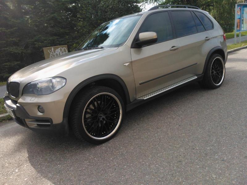

                      Tuossa kuva ex e70 jossa alla 9/10x20 et24 ja tosiaan kr on 74,1. Renkaat joka nurkassa 275/40/20 hakka r kitkat kun talvivanteina oli. Loistava ajaa sekä suuntavakaa ja hiljainen :-)
