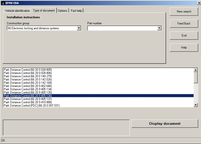

              Ei tänne voi upata .pdf:ää. PDC:hen liittyviä ohjeita on useampikin kappale tuolla lisävaruste-CD:llä eli EBA:lla, jonka voi imuttaa täältä. En tiedä mitä eroa noissa kaikissa on vai onko osa noista täysin samoja.

                      Latasin zipin mutten saa sitä näkyviin millään, se on .iso muotoa, mitä tehdä.

                        Lataa ohjelma daemontool, eli virtuaali cd-asema.
                        Sit kun olet sen asentanut, kellon vieressä on salamankuva. Painat sitä ja valitset sillä sen .iso filen niin pitäs pelitää..

                          .iso on ns. CD-image, jonka voi polttaa suoraan CD:lle, mutta kätevämpää on käyttää esim. Daemon Tools -ohjelmaa, johon sen .ison voi mountata sellaisenaan ja käyttää sitä ikään kuin CD-levy olisi asemassa. Eli aivan kuten loyal jo mainitsi.
