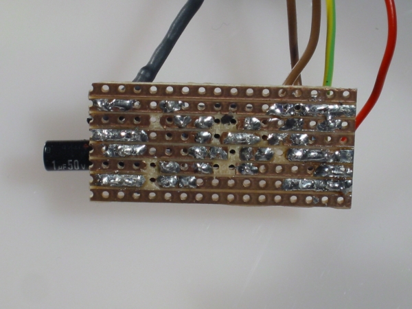

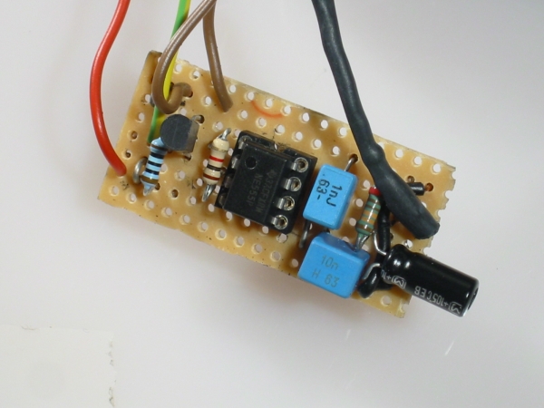

                    #279
                    Ohessa mun stimulaattorin komponentit koottuna pienelle koekytkentälevyn palaselle.
                    • TKi
                      • 31
                      #280
                      Ohessa kuva koekytkentälevystä altapäin.

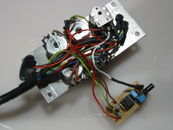

                        #281
                        Kokosin potikat ja ledit pienelle alumiinilevyn palaselle. Ohessa kuva levystä altapäin.

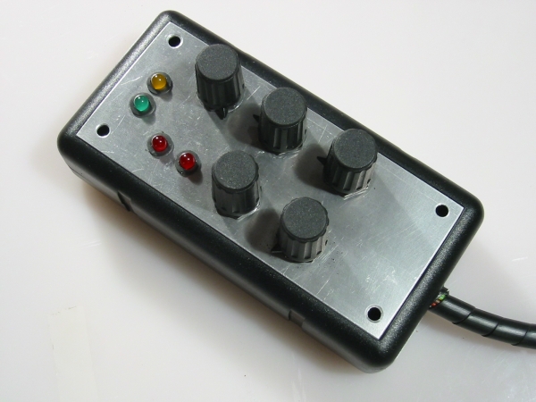

                          #282
                          Ja viimeisenä kuvana melkein valmis koteloitu stimulaattori.

                            Siinä on ainakin jaksattu näprätä Tosimies tosin asentaa suoraan autoon kiinni Eli ei tuo niin pakollinen ole, jos tekee muuten huolellista työtä.

                              #284
                              Joo, totta. Ei tota välttämättä olis tarvinnut rakentaa. En mä tolla yhtään bugia löytänyt koska olin kasannut MS:n piirilevyn virheettä. Sen sijaan enemmin mulla oli ongelmia saada toi stimulaattori rakennettua toimintakuntoon. Sitä kasatessa tein monta bugia, joita ihmetellessä meni aikaa melkein enemmin kuin itse MS:n kasaamiseen.
                              Sen verta oon kuitenkin nynny ja kokematon näitten ruiskujen kanssa, ett olen edelleen ihan tyytyväinen tohon stimulaattorin kasaamiseen. Sen rakentaminen sekä sen kanssa leikkiminen on opettanut monta juttuu.
