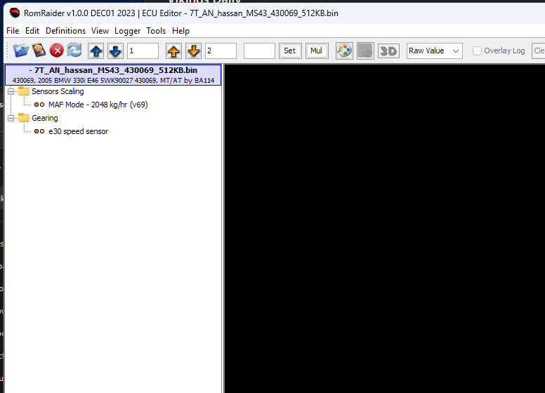

      Hieman apua tarvitsisi RomRaider ja MS43 ecun kanssa. MS4x sivustolta ladattu ja lisätty MS43 ecu definitions. Mutta jostain syystä ei näytä vaan kuin nuo kaksi: sensors scaling ja gearing.
      itse .bin löytyy täältä: https://phenoboy.kapsi.fi/7T_AN_hass...0069_512KB.bin
      Click image for larger version  Name:	Screenshot 2024-06-03 100948.png Views:	0 Size:	34.5 KB ID:	5504342

        Avaa partial (tune), eikä full

          #454
          Kiitos, eli hexaeditoria kehiin
