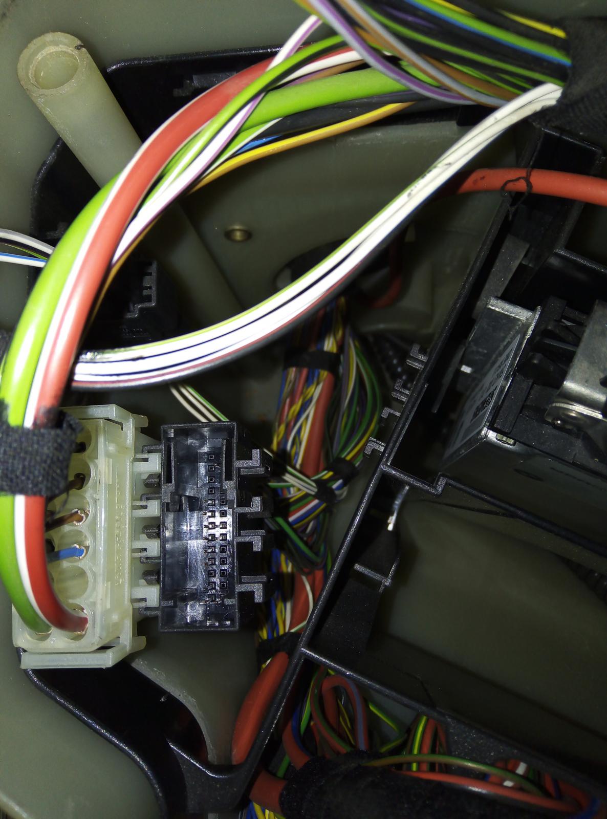

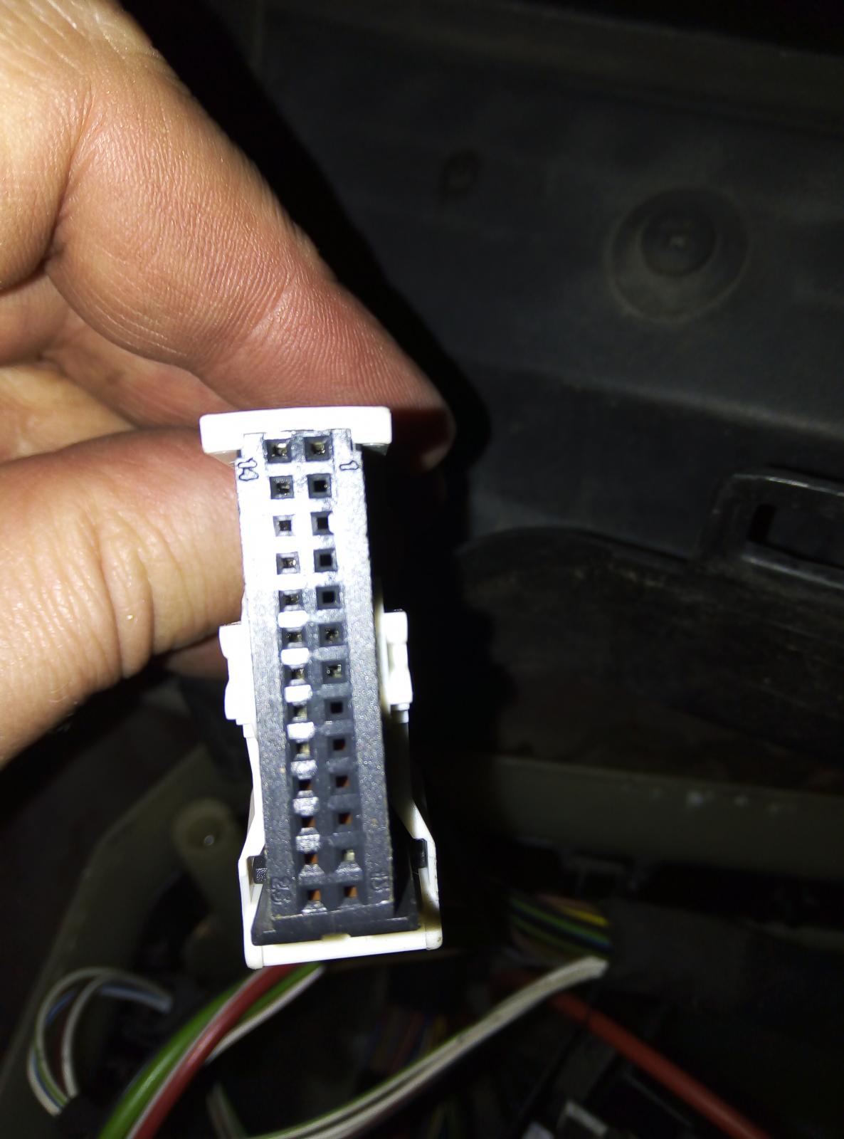

        Palatakseni pari sivua sitten käsiteltyyn aiheeseen, ms41 tilalle ms43 tai 42, niin tänään vertailin e39 m52 ja e39 m54 johtosarjojen eroja.
        Tässä m52 pistokkeet:

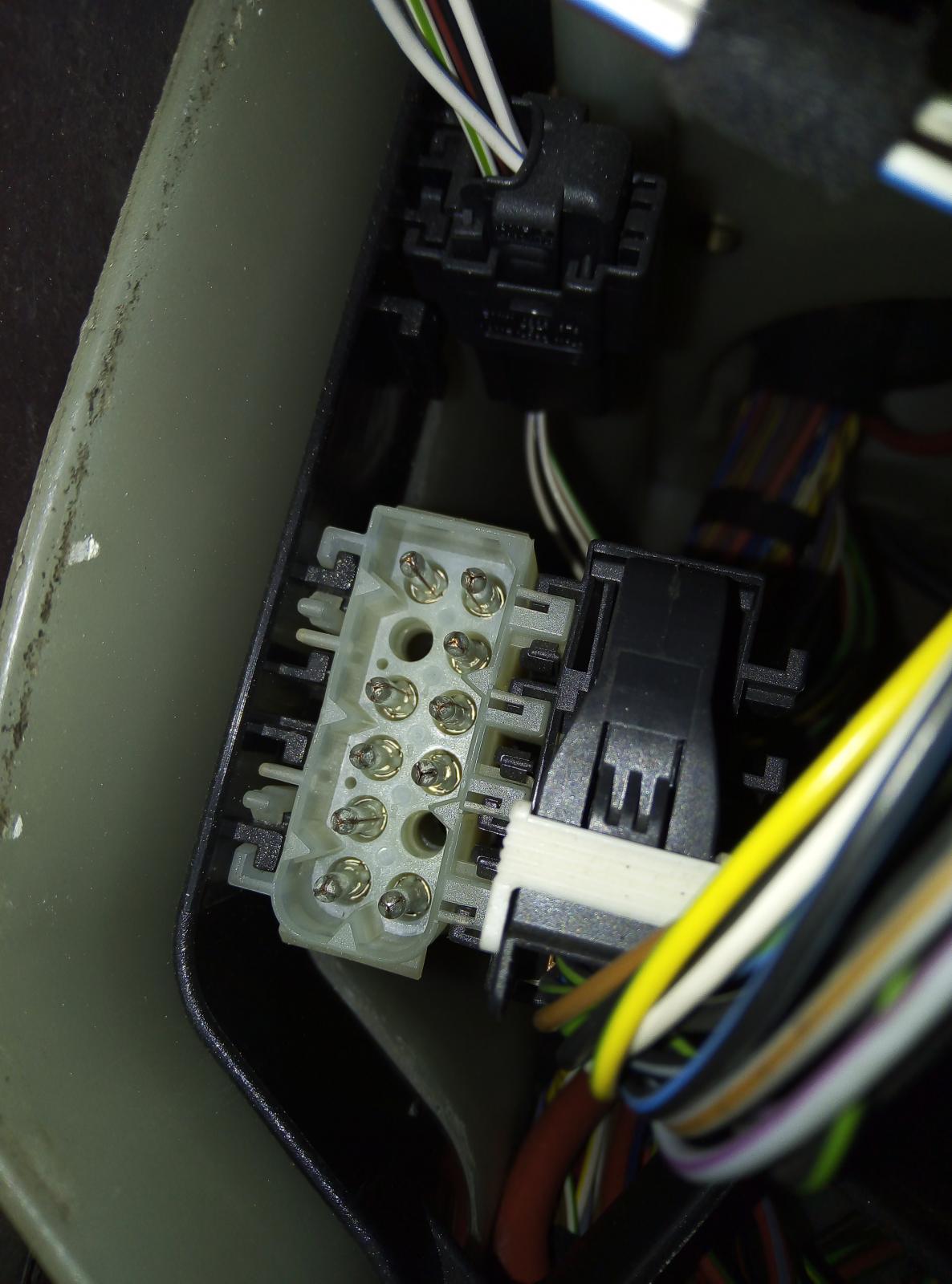

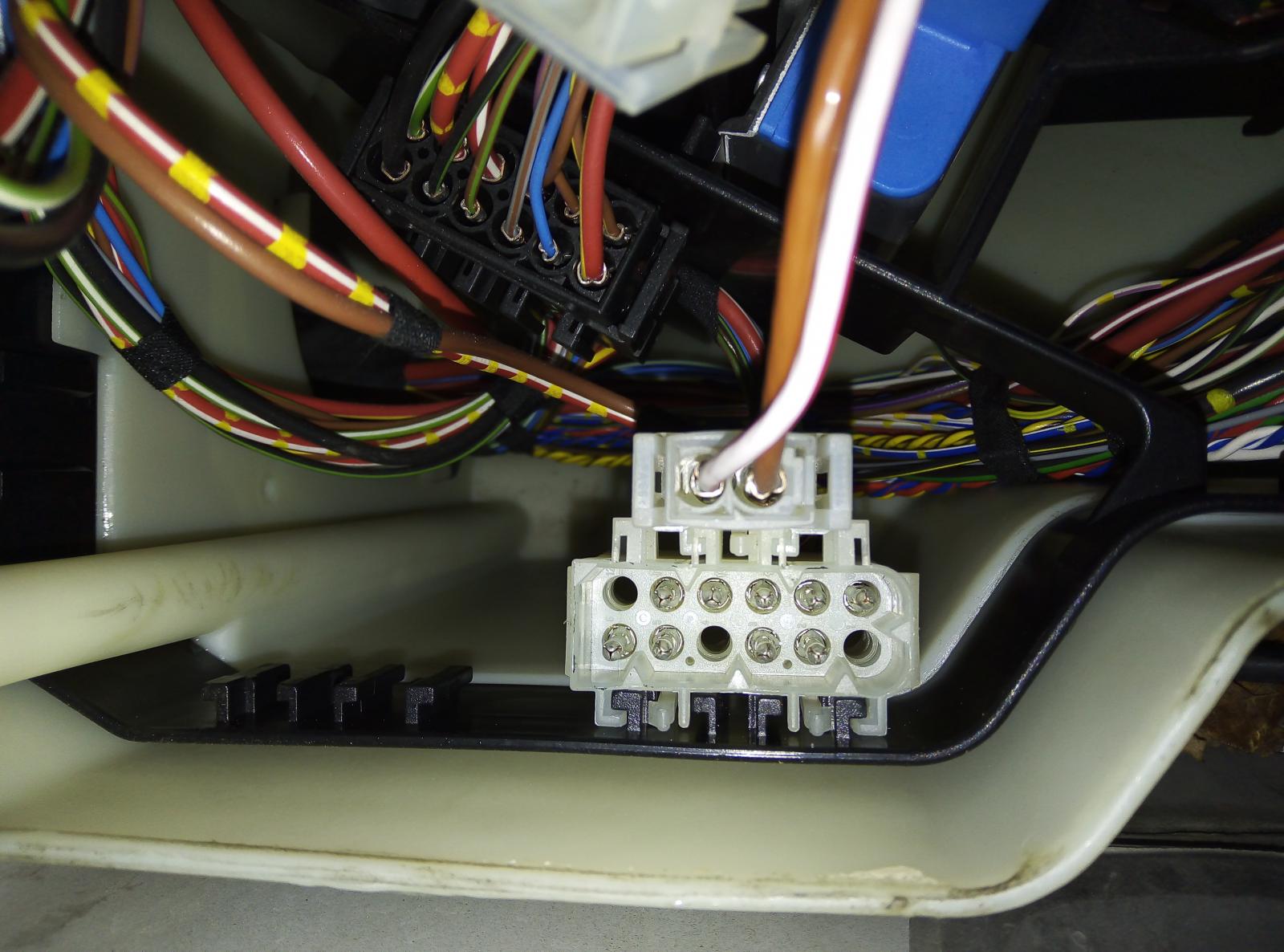

          Ja tässä M54 pistokkeet, tuo iso valkoinen 12napainen pistoke on sama, mutta pinnijärjestys eri. Ja tuota mustaa kampaliitintä ei ole M54 koneisessa lainkaan
