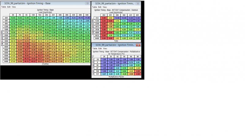

    Melkosen paljonhan tuolta saa kyllä pihalle ms41.0 softastakin. Äkkiseltään löytys kaikki tarpeellinen, jos haluaa esim. muuttaa oikeesti toimimaan viinalla.
    Eikä mulla ainkaan ollu sun kuvaamaa lämpötilakompensointia noille ennakkokartoille. Perus kartta oli mun mielestä järkevillä ennakoilla ja lämpötilakorjaus kartassa kerroin oli pääasiassa ykköstä. Ainoastaan korkeilla imuilman lämpötiloilla ennakkoja puotetaan.
    Ja ei mun koneella ainakaan ole mitään pilkku/piste ongelmia.
    Mutta siis vaikuttaa oikein toimivalta systeemiltä. Varsinkin verrattuna siihen mitä aiemmin olen kokeillu. Vielä tuo kirjotuksen testaus on tekemättä, kun pitää modata piuha eka.

      Eli tuollainen on vakio M52B25 ennakkokartasto sytkälle. Eli ne ykköset multiplicative taulussa kertovat että nominal ECT compensation arvot lisätään perustauluun täysimääräisenä. Perustaulun ennakot on siis äkkiseltään katsottuna mitäsattuu mutta nominal-taulun kanssa plussattuna ihan järkevät.
      E85-käyttöön toki ekana muutin peruskartaston järkeväksi jotta lämpötilakompensaatiokartastoa voi käyttää kylmäkäynnin hanskaamiseen nakutuksen välttämisen sijaan.

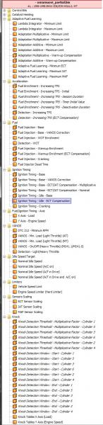

        Illan tutkiskellut ongelmaa, mutta ei oikein ideoita ole löytynyt. Elikkäs romraiderilla avatessa ecun tiedoston antaa seuraavat herjat.
        "Storage address for table "byte 5" is out of bounds. Please check ECU definition file."
        "Table:Byte 6 - O2 Feedback Table editing has been disabled. Definition file or ROM image may be corrupt."
        Kummastakin pääsee eteenpäin painamalla ok. Sen jälkeen RomRaider löytää ainoastaan control bits,fuel,ignition timing ja sensors scaling kansiot, eli esimerkiksi kylmäkäynnistys parametrit jää saamatta. Kaapelina kokeiltu inpa kaapelia ja vagcom:n kaapelia jota Ms41 flash tool sivuilla suositellaan.Pinnit 14 ja 18 on ollut yhdistettynä ja ilman yhdistämistä. Lisäksi kokeiltu kahdella eri windows 7 koneella.
