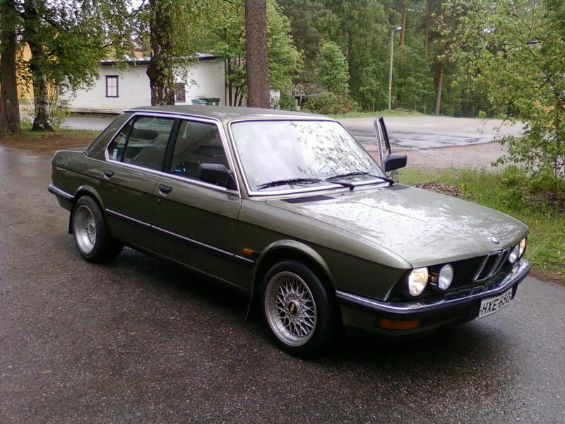

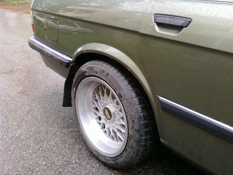

                      sanokaas joku fiksu että mitkä koot passais parhaiten 9,5" ja 8,5" vanteille. edessä ET muistaakseni 10 ja takana 14
                      löytyykö mistään 235/40 kumia? kehtaako vääntää 225 taakse?
                      tällä hetkellä takana 245/45-16 ja edessä 205/50-16 ja ovat vaihtokunnossa. takana raapii kiinni noilla kumeilla töyssyissä ja kaarien pokkaaminen ei miellyttäis oikein(jos ei tosin oo pakko).
                      tuossa kuvaa autosta, alustaa vielä muokataan kunhan rengastus saadaan kuntoon

                        Kyllä noiden leveiden 16-tuumaisten kanssa on vähän valinnanvaihtoehdot vähissä. Itsekin noita joskus aikoinaan tutkiskelin ja taitaa vähän olla niin, että vaihtoehtona on joko tuo 245/35 ja 245/45, tai sitten suoraan esim. 225/50. Eteen laittaisin e28:siin vähän korkeammat kumit, esimerkiksi 205/55 - jotenkin vähän pieniltä näyttävät nuo nykyiset :think Hienon värinen tuo haikeulasi!
                        Harraste: TYE e28 518i 11/84 Alpinweiß 146, e28 520i 10/84 Platanengruen, e85 Z4 3.0si Nachtblau metallic
                          Se oli muistaakseni smaragdgrün :think
                          Joo ei oikein 16" renkailla ole hirveesti vaihtoehtoo tarjolla ku oon nettiä selaillu
