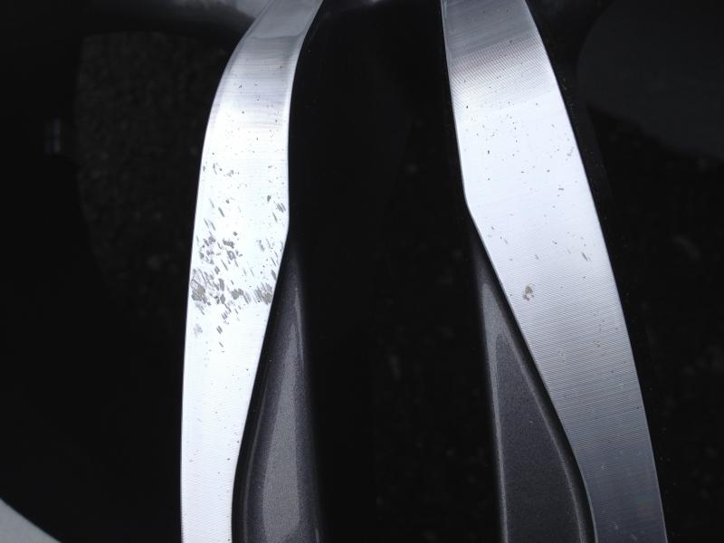

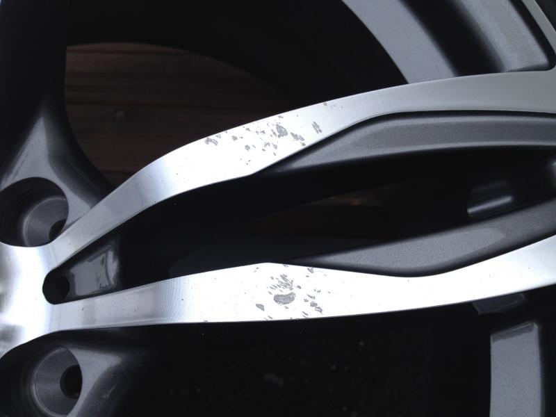

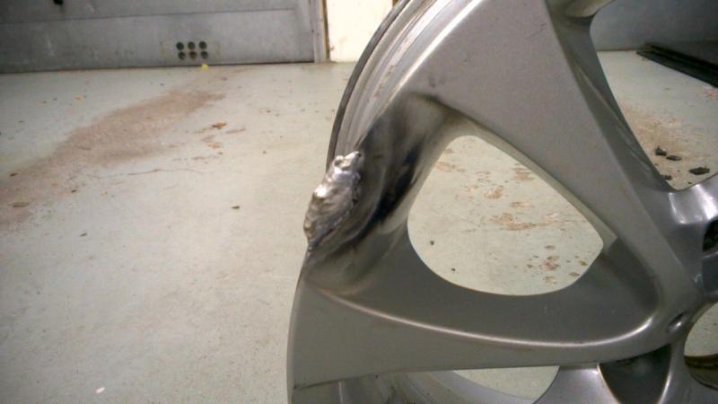

        Sattui hauska tapaus, sain uusille vanteille renkaat päälle ja kotona nostin auton perästä pois. Lipsahtipa sitten pyörä vannepussista siten etten saanut kiinni ja kaatui naamalleen asfaltille. Uusi 20" vanne, ei edes keskimerkkejä vielä laitettu paikoilleen. Mitäs nyt tehdään? Tuota vannetta ei voi uudenveroiseksi korjata eli vaihtoehdot on: uusi vanne(jos edes yksittäistä saa) hintaan 300-400€ tai kaikkien vanteiden uudelleenmaalaus jolloin väriteema muuttuu alkuperäisestä gunmetal/kiiloitettu-tyylistä yksiväriseen hopeaan.
        Vai antaako olla tuollaisenaan ja kärsiä aina kun sen näkee?
        Kuvissa esimerkit, kaikki 5 puolaa sai samanlaisia jälkiä.

          Eikös nuo vielä lähtisi kiillottamalla tai vesihiomalla pois(?)
            Ei lähde, lähes kaikki ovat lakan ja kiillotetun pinnan läpi valuun asti.

              Raakaa hiontaa kunnes lakka ja sen jälkeen alumiini tms seos on tasainen ja isonumeroisilla papereilla ns naarmuttomaksi pinta ja porakoneeseen lumppulaikka ja autosolia tuubista.
              Tuon jälkeen voi haluta toistaa sama toisiinkin puoliin

                No paljonko arvioit menevän aikaa tuollaiseen operaatioon? Tuo kiilto-osa kulkee keskiöstä puolien kautta kehäksi. Ja sama kaikkiin neljään vanteeseen. Millä tuo lakka kannattaisi hioa pois?
                Vanteen kuva vielä mukaan.

                  Vie jollekin maalaajalle, joka hioo ja lakkaa sen uudestaan, pääset helpommalla ja tulee siistit.

                    Yhdeltä maalarilta jo kysyin, tykkäsi ettei kannata.
                    Olisiko suositella maalaria joka tuollaisen tekisi. Mieluiten pääkaupunkiseudulla mutta kulkee muuallekin, laatikot tallessa.

                      Melkein tiputtaisin noihin kirkaslakkapisarat, hioisin 2000:lla ja kiillottaisin.
                      Voi jäädä aavistuksen tummempi pilkku, mutta en usko että enään häiritsee ainakaan auton alla, eikä ainakaan lähde kesimään irti kun alla oleva alumiini hapettuu.
                        Jotain tuollaista aion kokeilla. Jos ei näytä hyvältä niin sitten menee koko sarja maalaukseen tai hankin yhden uuden vanteen jos sattuu saamaan, sen tietää vasta talvella kun vanteet myynyt yritys tekee ensi kevään tilaukset.

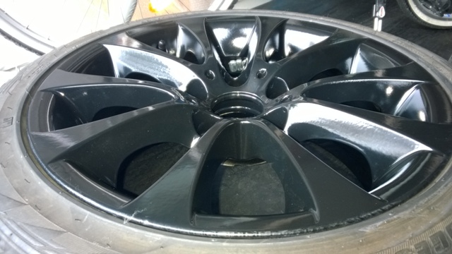

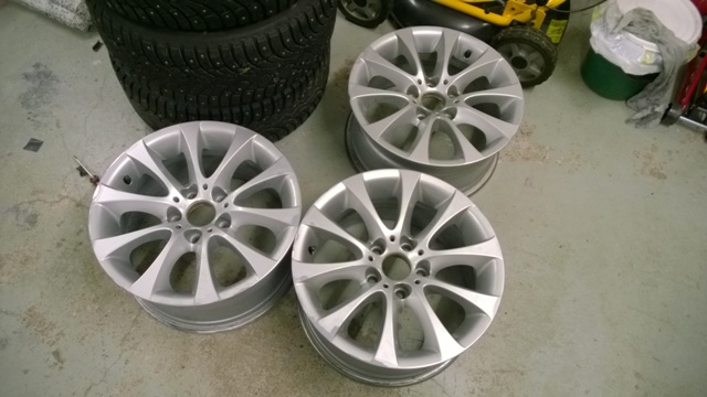

                          Rupes laiskottamaan niin käytin käyttiksen vanteet Repolla pulveroitavana.
                          Ihan ok lopputulos, tosin harrastautoon nysvään kyllä mieluummin ite automaaleilla. Vähän tuo pulveri jättää appelsiinipintaa.
                          Kuvassa sama vannemalli vas. OEM ja oik. RAL9006 väreissä. Pulveroitu selkeesti siniharmaampi kun oem.

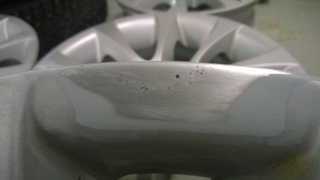

                            Sama vika itsellä. Olin laiska ja käytin talvivanteet paikallisessa putiikissa pulveri maalauksessa samalla sävyllä. Todella pettynyt jälkeen...
                            Pinta kuin vasaralakkaa. Osa puolista myös täysin karheita, eli pulveri ei ole uunissa tasoittunut.

                              #164
                              Ilmeisesti puhallettu liian karkealla hiekalla?
                              Toussa mun tapauksessa lopputulos on odotusten mukainen. Ja maalaamossakin tuosta sävystä sanoivat etukäteen eli ok palvelu.
                              Lähinnä tuon postin tarkoitus oli laittaa infoo jos joku suunnittelee pulverointia niin tietää että ei vastaa kovinkaan lähelle oem tms. laatua.
                              Edelleen jos haluaa hyvän lopputuloksen niin itse luotan hiontapohja-massa-kirkaslakka -reseptiin.

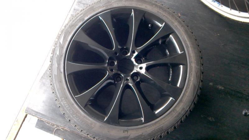

                                Talvivanteet kunnostettu ja tulokseen ihan tyytyväinen. Hiekkapuhallus+pulverimaalaus+lakka 30€/vanne.
