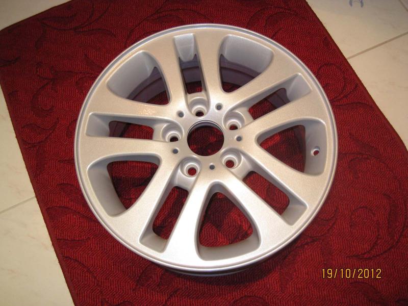

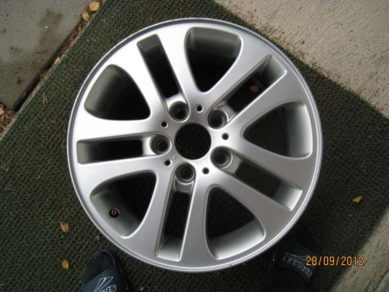

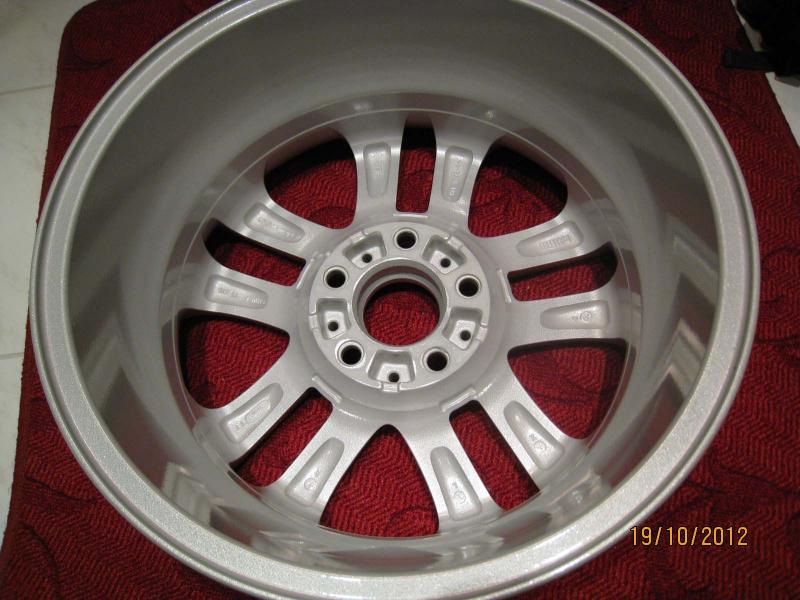

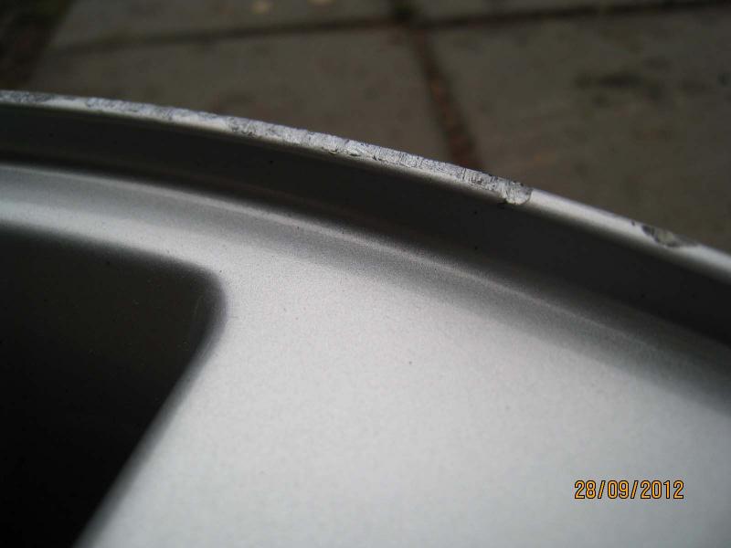

                Haapasella Tampereella maalattuna (liitekuvat), eli hiekkapuhallus (hienolla hiekalla), pulverimaali + pulverilakka. Hinta 40€ per vanne. Sanoivat maalamolla, että hinta on korkea osin siksi, että vaihtavat sitä varten hienommat hiekat. Metallihopeaa on siellä kahta sävyä, tuo on niistä vaaleampi. Kohtalaisen lähellä se orkkissävyä on. Jos suurennuslasin kanssa katselee, niin ei se aivan tehdasuudelta vanteelta näytä, mutta mielestäni varsin ok.
                Kanttarinaarmut peittyi aika hyvin, ja vaikka tuosta "ennen" -kuvasta (kuvassa paras yksilö) ei kunnolla näykään, niin jotain ihme karheaa kökköä siinä vanteen pinnassa oli, joka ei irronnut millään kunnon liuottimillakaan; siksi puhallus & maalaus. Ja sisäpuolelta ne oli kohtalaisen karmeat.
                Saksan ebaysta nuo vanteet maksoi 189€/4kpl; tulivat auton aikoinaan tuoneen hemmon kyydissä Suomeen ja siihen tuo 160€ maalaus päälle = 349€ koko orkkis Styling79 7x17 satsi.
                Vanteet on nyt Peltsiin puljussa ja niille tulee Misukan 205/50-17 nastat päälle. Kunhan saan ne kotiin, niin täytyy ottaa vielä yksi kuva rinnakkain orkkis kesävanteiden kanssa, niin näkee sävyeron tarkemmin.

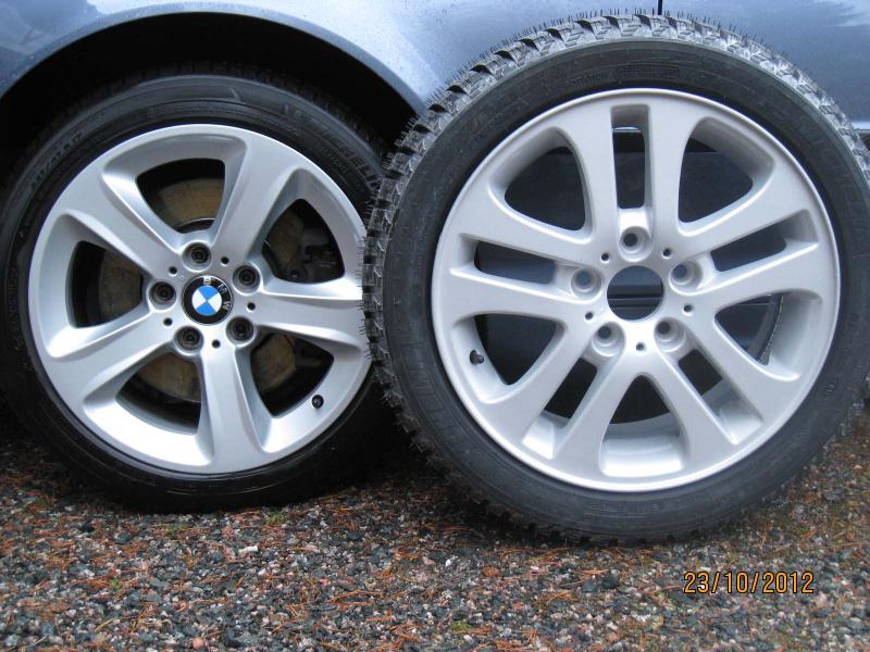

                        Laitetaan vielä vertailukuva (aika hämärää tosin oli jo viiden jälkeen ilman salamaa ottaessa). Vasemmalla eli autossa kiinni style 137 BMW:n orkkisävy ja vieressä jauhemaalattu & lakattu style 79.
                          Aika karulla tavalla harmaa eli kiilto katos :think
                            Heh, no ei se nyt ihan sentään kadonnut, mutta kieltämättä orkkissävyssä kiilto on jonkinverran "syvempi" tms. Orkkissävy on muuten kuvassa hiukan märkä, kun pesaisin pikaisesti ennen kuvaa mutta en kuivannut. Salamallakin otin kuvan, mutta se ampui vanteesta takaisin enkä jaksanut säädellä valotusta. Aavistuksen vaaleampi tuo tuntuu olevan orkkissävyyn verrattuna.
