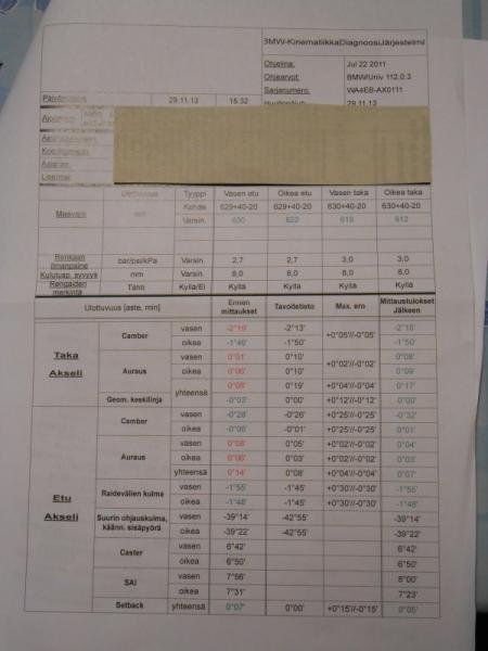

    Tuo merkkiliikkeen ohjearvo on jokin kämmi koska bemarin ohjeistaa kyllä kummallekkin puolelle samanverran camberia taakse.
    Tässä mustaa valkoisella, autoksi valittu 8/2013 M550xD Touring.
      Mikä erityisen huomattavaa, takacamber toleranssi mahdollistaa nimenomaan tuon -1.25"-asteen camberin joka on hyvin lähellä 19" renkaan optimia, jolla ko.kuluminen/sisärungon hajoaminenkin loppuu (keskiarvo siis -1.50 ja siihen+/- 0.25").
      Suomessa suositaan usein hieman epäsuhtaisia cambereita varsinkin takana, juuri teiden kallistuksen vuoksi, varsinkin näillä ura/kallistusherkillä 19" rf ensiasennusrenkailla(siis maahantuojan suositus).

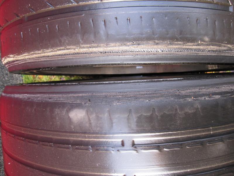

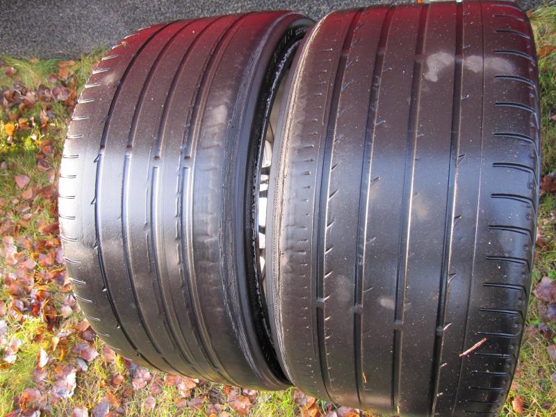

          Se on vaan semmonen juttu, että se -2.00 negatiivistä camberia on myös se -2.00 negatiivistä camberia, eikä muuksi muutu. Se on vaan liikaa ainakin näihin Bemareihin. Tuossa vielä pari kuvaa oman nelikon alla olleista renkaista. Rengaskoko pikkasen muhkeempi eli 285/25/20, mutta lopputulema melkein sama. Mentiin siis viime keväästä lähtien Bemarin suositus cambereilla, eli takana oli n. -1.50 negatiivistä camberia. Arvatkaapa korjaanko noita pystympään ennen uusia renkaita? Ainiin ja paineet pidin koko kesän 3,3 baria.

              joo, eli tässä lopputulema on taasen ihan tyypillinen 19"-20" ei RF renkaan kuluma/hajoaminen jos=kun negatiivista camberia on yli -1.30"-astetta.
              Eli tässä näkee että sivurunko on kuitenkin antanut joka pyörähdyksellä hieman anteeksi, jolloin koko kulutuspinta on kulunut jonkin verran "lintaan" ja tuo kovimman muokkakuksen olkapääalue on jonkin verran leveämpi kuin RF renkaissa.
              Tässäkään ei käytetyllä rengaspaineilla ole juurikaan merkitystä lopputulokseen, vaan pääosin ainoa seikka mikä tähän vaikuttaa, on nimenomaan käytetty negatiivinen camber.
              Itsellä on pyörinyt jo pari/kolme kesää sama 285/25-20" rengaskoko parilla eri merkkisellä renkaalla ja kun eka kesä mentiin -.1.28" vasen ja -1.30"-astetta oikea kului ko.rengas vieläkin aavistuksen enemmän sisäpuolelta, mutta nyt kun yksi kesä mentiin -1.15-1.20"-asteen haarukassa, kului ko.kokoluokan rengas +15tkm siivulla jo kutakuinkin tasaisesti.
              Tosin tämä nyt on muutenkin muuta kautta tiedossa, mutta näin ihan omakohtaisella "road testillä".

                Hemi: Lainataan nyt tätä topiikkia, vaikka hieman sivuraiteelle ajauduttiinkin. Eli jos tuon takapään laittaisi tässä talven aikana tuohon mainitsemaasi -1.15-1.20" arvoon, paljonko etupään camberin pitäisi olla? Tällä hetkellä edessä oli muistaakseni -0.40", eikä sitä pystympään saanut. Auto siis sigun auto, jossa H&R -35 mm madallus.
                e30 318i -88
                  Siitä tulee kyllä ongelma, mikäli etupää jää -0.40"-asteeseen.
                  Nimittäin se on jo itsessään ihan liikaa negatiivista mille tahansa vannekoolle, mutta erityisesti siksi että etu ja takapään välillä pitää olla vähintään se asteen ero negatiivisessa camberissa.
                  Eli mikäli eroa on vähemmän, muuttuu ajokäytös suunnitellusta lievästi aliohjaavasta yliohjaavaksi ja se ei kyllä ole varsinkaan nykyisillä ajonhallintajärjestelmillä toivottavaa.
                  Eli sitä etupäätä pitäisi saada ainakin hieman pystympään ja vaikka optimi olisikin jossakin nollan ja -0.15"-asteen välissä, niin se auttaisi jo paljon jos päästäisiin johonkin -0.25"-asteen kantturoihin, jolloin takapään voisi hyvin mielin asettaa siihen jo välttävään 20" pyörien camberarvoon, eli
                  -1.25"-asteeseen.
                  Onko etupäässä perssonien yläkiinnityksiin koskettu?

                    Tämä olikin mielenkiintoista tietoa, kiitoksia. Kovasti on tavoitearvoissa (tai -tiedoissa) eroa Autokeskuksen antamaan raporttiin. Tätä pitää selvitellä enemmän.

                            Itse olen kyllä sitä mieltä, että ne camberit pitäisi Bmw:n mukaan asettua noiden kahden luvun väliin, siis molemmilla puolilla sama luku. Eli siis takacamber pitäisi asettua lukujen -1.50 ja -2.13 välille.

                                Totta kai negatiivinen Camber kuluttaa renkaan sisäreunaa. Ja BMW:ssä on perinteisesti takarenkaiden kanssa aina näin ollut. Ohjekirjassa on myös yleensä maininta, ettei renkaiden kiertoa edestä taakse suositella.
                                F10 ohjekirjassa tästä on pelkkä maininta, ja joissain vanhemmissa tähän suositteluun on kerrottu myös syy (takarenkaiden kiilamainen kuluminen).
                                Mutta tässä nimenomaisessa tapauksessa on pari seikkaa, jotka eivät sovi perinteiseen negatiivisen Camberin aiheuttamaan sisäreunan kulumaan.
                                – Renkailla on ajettu paljon 50 000 Km.
                                – Kulutuspinta on tasaisesti kulunut suuresta kilometrimäärästä huolimatta, ei kiilamaisesti kuten negatiivisen Camperin vaikutuksesta pitäisi.
                                Jostain syystä en aikaisemmin saanut ensimmäisen postauksen viimeistä kuvaa aukeamaan. Nyt sitä katsoessa on selvästi havaittavissa kohta missä renkaan runko on antanut periksi RF vahvistuksen vierestä. Jos tämä ei ole aiheutunut tyhjänä ajamisesta, on löytynyt kulutuspinnan suikalemaiseen irtoamiseen syy.
