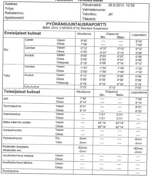

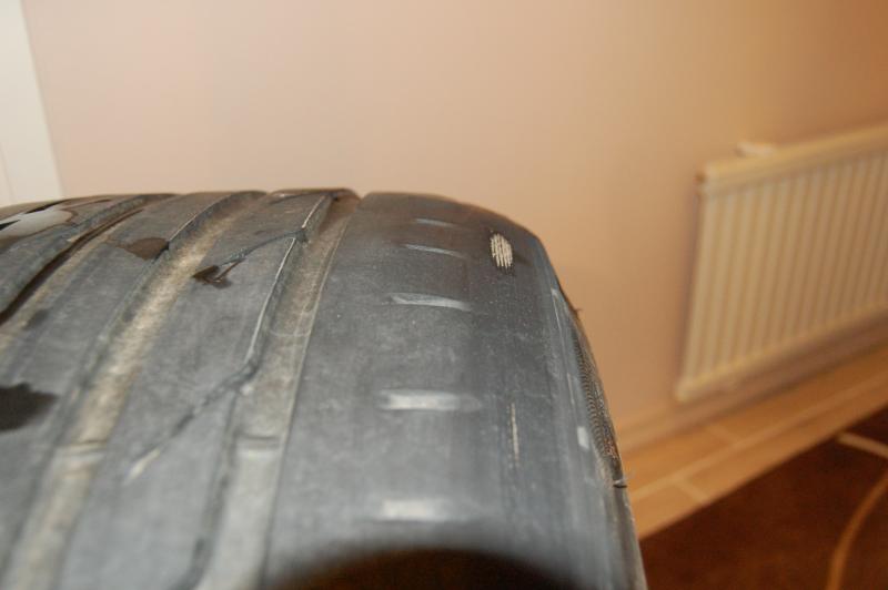

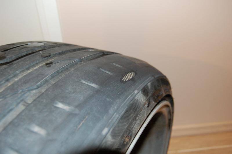

              Tässäpä kuvat meidän (entisen) auton takarenkaasta, autona F11 530d xdrive. Kumit kylläkin eri merkkiset mutta homma sama.
              Tilanne siis molemmilla puolilla lähes sama. Takakumit Bridgestone Potenza 5001 (non-rft) 285/3/20, vanteet 20"x10". Kumeilla on ajettu nyt noin 40 000 km, ongelman huomasin kun oli menty 10 000 km. Perästä alkoi kuulua "rallatus", ei muuta kun auton alle katsomaan ja perkeles, lähes uusien kumien sisäkantti voimakkaasti kulunut ja hampaalla. Tästä tilanteesta ei valitettavasti ole kuvamateriaalia.
              Vein auton pikaisesti kulmien säätöön, liitteenä tästä lappu. Camber käännettiin siis hieman pystymmäs kuin tehtaan säätöalue käski. Vahinko oli jo tapahtunut mutta säädön jälkeen kuluminen tasoittui ja renkailla päästiin vielä 30 000 km, nyt tilanne kuvien mukainen. Kuvissa ei oikein näy mutta renkaassa on selvästi kaksi sisäreunan kulumispintaa, alkuperäinen voimakas ja uusi huomattavasti loivempi. Urissa olis pintaa vielä 4,5-5,0 mm eli sen puolesta olis mennyt vielä ainakin 20 000 km. Toisaalta ilman kulmien säätöä olis menty ehkä tuurilla yhteensä 20 000 km.
              Lesson to learn: F1x ja isot & leveät vanteet -> kulmien säätöön ja camber riittävän pystyyn. Tehdaskulmien alarajalla olo ei vielä välttämättä riitä, meilläkin tuo vasen kumi oli näin ja silti kului voimakkaasti.
                Tilanne siis molemmilla puolilla lähes sama. Takakumit Bridgestone Potenza 5001 285/3/20, vanteet 20"x10". Kumeilla on ajettu nyt noin 40 000 km, ongelman huomasin kun oli menty 10 000 km. Perästä alkoi kuulua "rallatus", ei muuta kun auton alle katsomaan ja perkeles, lähes uusien kumien sisäkantti voimakkaasti kulunut ja hampaalla. Tästä tilanteesta ei valitettavasti ole kuvamateriaalia.
                Juuri näinhän tämä menee.
                Eli tässä lähtötilanne oli klassinen parin asteen camber joka syö renkaan sisäreunan/kantin ja väsyttää sisäreunan näissä isoimmissa vannekokoluokissa todella pian.
                Nythän siellä säädön jälkeen on juuri sellaiset kulmat kuin pitääkin ja se selkeästi pelasti ko.renkaat vielä kutakuinkin noormaaliin elinkaareen.
                Tässä huomaa kuinka radikaali vaikutus tuolla n.puolen asteen cambererolla on bemarissa.
                Toki, siis vahinkohan pääosin ehti tapahtua sisäreunan kulumisen+hampaalle kulumisen suhteen, mutta jos säätöä ei olisi tehty, olisi rengas pettänyt muutaman lisätuhannen ajetun kilometrin jälkeen. Nythän se kesti vielä todella pitkään kun kulmat säädettiin ihan viimeisellä hetkellä.
                Eli ei mitään "hysteesejä", vaan ihan puhtaasti väärät camberarvot suhteessa alla olevaan vannekokoon. Niin simppeliä se on.

                  Just näin. Painotan vielä sitä että toisen renkaan camber oli lähtötilanteessa "ok", mutta tämä ei vielä riittänyt. Pelastus tuli myös varmaankin viimehetkillä, nainen ajoi tuohon aikaan työajoa 150 km/päivä ja sehän ei mitään rallatuksia kuule. En ollu ajanu autolla maantiellä useaan viikkoon ja meinas turahtaa paskat housuun kun äänen kuulin.
                    Joo, tuo ihan sisäkantti on ollut varmasti aika pahasti hampaalle kuluneena ennen kuin on luovuttanut pintansa kokonaan.
                    Lisäksi se viimeinen reunan sileäksi syöminen tapahtuu todella nopeasti, jopa muutamassa viikossa.
                    Eli voi pitkänkin aikaa näyttää että homma onkin ihan ok, mutta yht`äkkiä sisäreunaa kuluu millitolkulla todella lyhyessä ajassa.
                    Hyvä että sait kuitenkin vielä homman jollakin lailla kuitenkin viime hetkillä pelastettua ja seuraava settihän sitten jo kiitteleekin.
