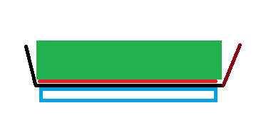

      E39 mallisessa istuimessa itse tunnistinmatto ei ole se ongelma. Se istuinpäällinen vaan on kiinni niillä pienillä koukuilla siinä penkissä. Niiden kanssa pelleilyssä paloi hermot viimeksi Siksi olisi ollut helpompi, jos koko istuinosan pehmusteineen olisi sanaut vaihdettua penkistä toiseen, mutta se ei onnistu tuon siellä välissä olevan tunnistinmaton takia.
      Voi hyvinkin olla että E39:ssä on täysin erilainen rakenne. Mutta E36:ssa niillä pienillä koukuilla on kiinni nahka siinä pehmusteessa, eikä siinä välissä ole mitään muuta kuin istuinlämmittimen elementti, jos sellaiset penkeissä on. Se airbagin sensori on sitten koko istuinpehmuste-nahka-hässäkän alla, ja siihen pääsee kyllä helposti käsiksi. Pari ruuvia irti ja se nahka-lämppäri-pehmustehässäkkä on kourassa, ja kaukalon pohjalla näkyy se airbagin tunnistinmatto.
      Tein paintilla oheen upean havainnekuvan, istuinosa edestä/sivulta, miten haluaa ajatella. Värikoodit:
      musta=istuinosan muovikaukalo
      sininen=istuimen kisko/runko
      punainen=airbagin tunnistinmatto
      vihreä=istuinpehmuste+lämppäri+nahka

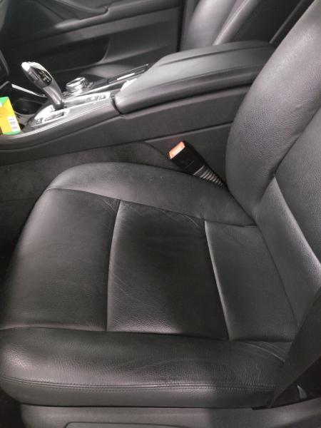

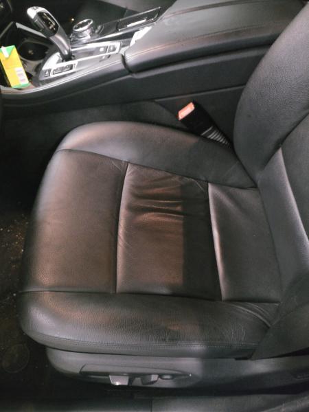

                          Moi. Kellään ideoita miten saan F11 nahkapenkkiä fiksailtua. Kuskin istuinosa on aika rutussa ja kilometrejä "vasta" 80tkm? Lämpöpuhaltajalla puhaltelu hävitti rutut jokseenkin siedettäviksi mutta ilmestyvät takaisin jo melkeimpä samana päivänä. Penkkikö vaihtoon?
                          Liitteenä kuva ennen ja jälkeen lämpö käsittelyn. Kerkesin jo innostua kun rutut hävisivät mutta palasivat melkein entiselleen
