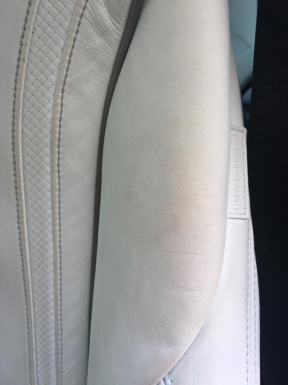

        Jos haluaa siistiä noita tummempia kohtia, niin onko muuta keinoa kuin uudelleen värjäys? Jos on, niin mistä ja mitä ainetta?
        Kuvassa näkyy ehkä hieman liiotellusti, kun salama korostaa tummia kohtia ja muuten näyttä vaaleammalle tuo sand beige -sävy.
        Jos meinaa maalata nuo beiget osat, niin sitten sama vetää molemmista etupenkeistä, apukuskin puolella ei kyllä saumassakaan ole tummentumaa, mutta jos kuskin penkin käsittelee niin näyttäähän ne sitten olevan eriparia. :think
          Leather Care Products for cleaning and restoration of leather. We also sell products for cleaning, repairing & restoring leather.
          Tuolta katteleen kampetta ja jos ei halua maalata uusiks kohtia niin esim. sellasta tuotetta on olemassa furniturella missä on vähänniinkun hoitoaine ja vähän väriä samassa.
