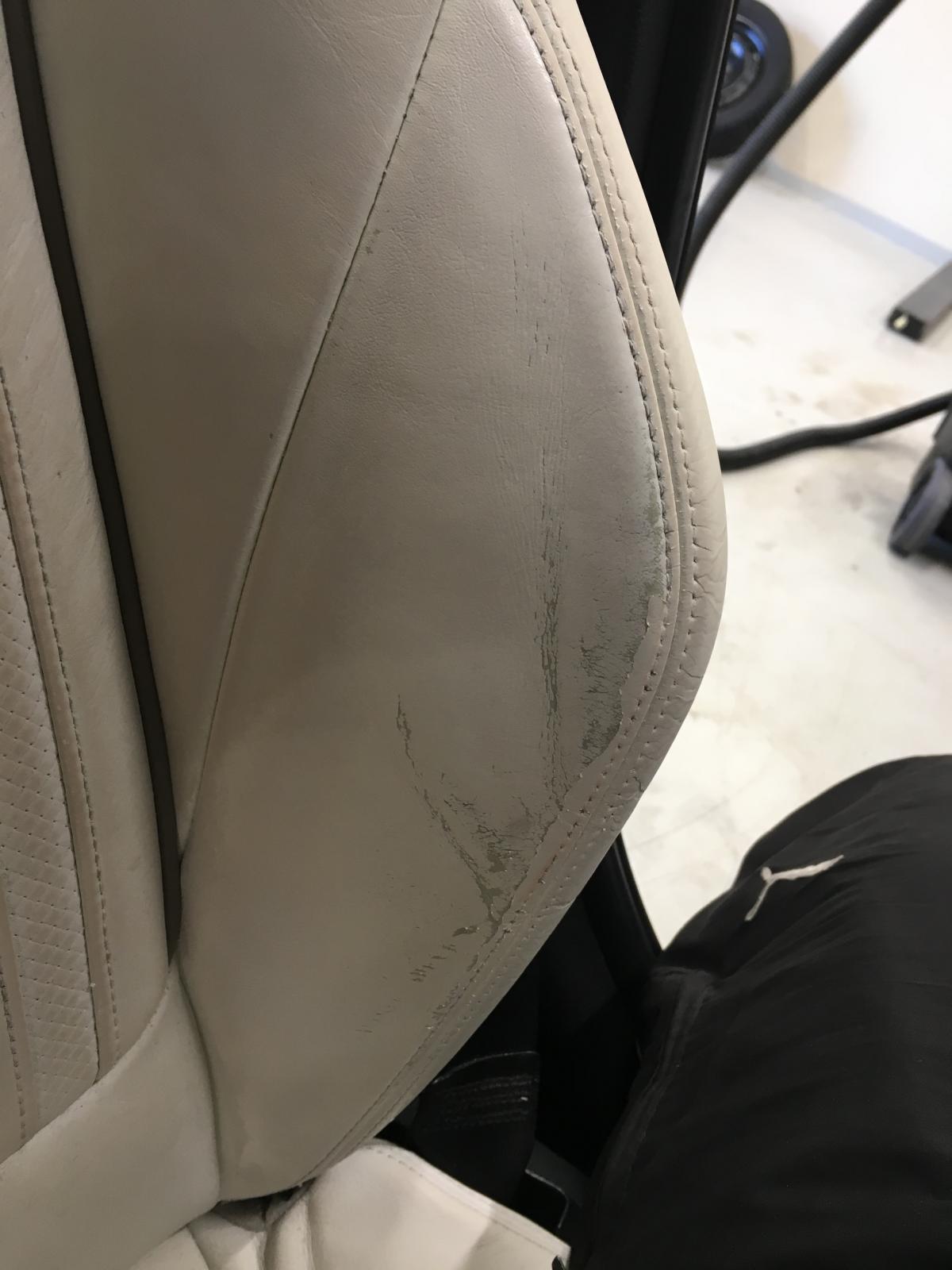

                        Pesin kissasaippualla ja pehmeällä harjalla niin alkoi irtoamaan penkistä töhnää ja paljastuu että siihen on laitettu jotain nahkamaalia tms.. Sen alta löytyi kulumaa ja koko penkki on "maalattu" tuolla..
                        Mitähän tälle kannattaa tehdä? Tuon vanhan skeidan hankaamisessa on ainakin hirveä työ jos se pitää saada sieltä alta pois, se lähtee ihan pieninä muruina irti. Jos olis tiennyt niin ei olis kannattanut koskea ollenkaan mutta nyt tuo kylki on hangattu puhtaaksi ja muu osa penkistä ei.. Onko tietoa yrityksistä pääkaupunkiseudulla ketkä fiksaa näitä?

                            Jos kyse vain tuosta sivutuesta niin sen korjaa itse ilman että tarvii penkkiä edes irrottaa. Rahalla selviää toki helpommalla, mutta oikeasti suhteellisen helppo tehdä itse.
                            Varmaankin paikattu tuota kulumaa jollain huonommalla korjausaineella. Parhaimmillaan värjätyllä vain, eikä edes tekemällä kunnolla (putsaus, maalinpoisto, paikkaus, maali, pinnoitus) vaan vedetty skeidan päälle pakkelia.
                            Jos se olisi maalattu kunnolla oikeilla aineilla niin ei se maali noin vain lähde irti. Saati maalattu kohta sen likaisimmalta näytä.

                              Se on selkeästi "pakkeloitu" niin että ei ole tehty minkäänlaisia pohjatöitä..
                              Ja koko penkki on vedetty samalla skeidalla..
                              Peittyisiköhän nuo kuvan kulumat tällä pelkällä värjäys balsamilla?
                              Furniture clinic ei lähetä tuota colourant kittiä suomeen (johtuiskohan painepulloista) joten halvin tapa saada se valkoisena näyttää olevan noin 100e pieni setti detailingshop tai 149e autodude.. Saako toimivia aineita mistään prismasta tms?

                                Älä korjaa paskaa paskalla. Ainut kunnollinen vaihtoehto on tehdä toi alusta loppuun oikein ja kunnon aineilla.
