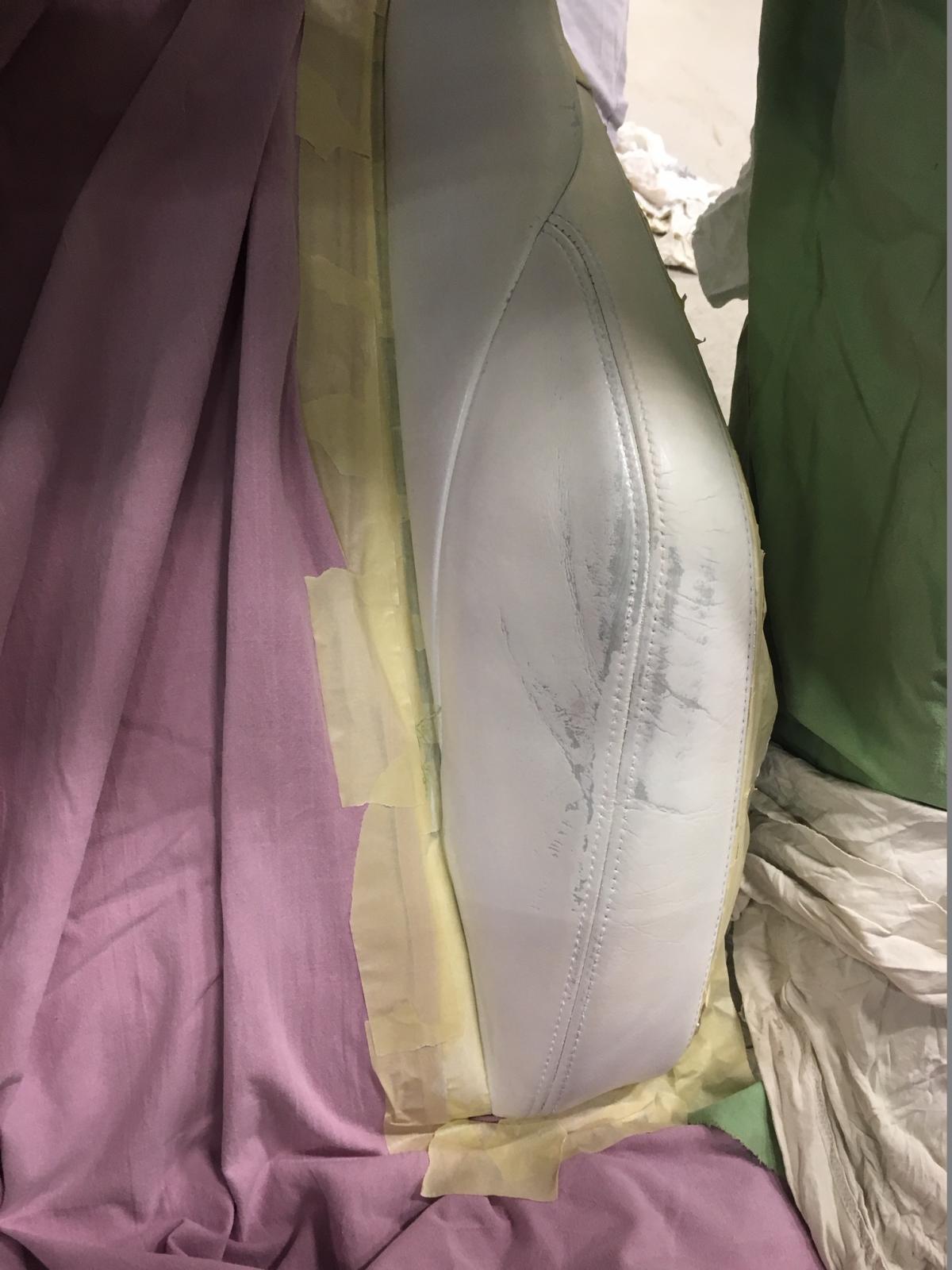

    Se on selkeästi "pakkeloitu" niin että ei ole tehty minkäänlaisia pohjatöitä..
    Ja koko penkki on vedetty samalla skeidalla..
    Peittyisiköhän nuo kuvan kulumat tällä pelkällä värjäys balsamilla?
    Furniture clinic ei lähetä tuota colourant kittiä suomeen (johtuiskohan painepulloista) joten halvin tapa saada se valkoisena näyttää olevan noin 100e pieni setti detailingshop tai 149e autodude.. Saako toimivia aineita mistään prismasta tms?
    Nuo pullot ei ole ihan parhaita vaikka noin pieneen alueeseen riittääkin 1 varmaan. Tyhjentyessä paine laskee liikaa ja se paketin ruisku räkii muutenkin helposti.
    Jos on kompura niin Motonetin perus pikku maaliruiskukin on paljon parempi ja paine pysyy tasaisena. Aineita on varmaan muitakin hyviä, mutta vaikea kuvitella että samaan hintaan ainakaan paljon parempaa saa kuin nuo furniture Clinicin tuotteet.

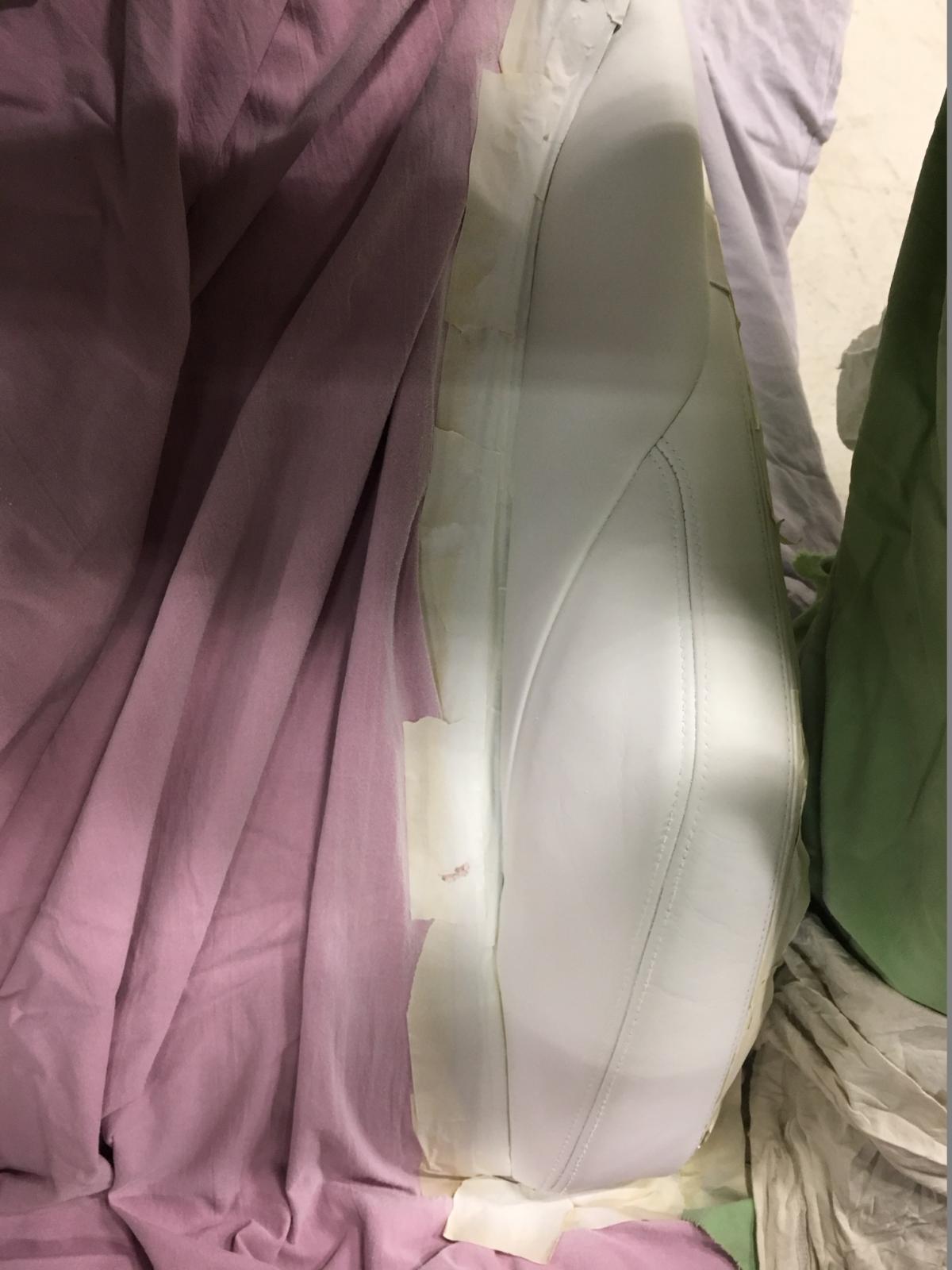

        Tilasin tuon furnitureclinicin colourant setin.
        Päätin alkuun harjoittelun ja testin vuoksi maalata tuon pelkän penkin kyljen joka on ainoa kohta jossa penkkissa on näkyvät kulumat. Maalaus sujui yllättävän hyvin ja testin perusteella rohkaistuna näillä voi kyllä kuka vain maalata penkkejä ! En uskaltanut tätä varten karhun kielellä poistaa kokonaan vanhaa väriä vaan putsasin sen ja hiomapaperilla karhensin.
          Hyvähän siitä tuli
          Ei sitä vanhaa väriä tarvitsekaan kokonaan poistaa, se riittää, että se ylin suojapinnoitekerros lähtee.
