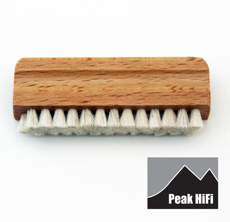

      Mikäs on muuten raadin suosikkipuhdistusväline kissasaippuaa käyttäessä?
      Hevosen hoitotuotteista pääharja on soveltuva ja jos mahdollisimman pehmeää haluaa, niin valitsee vuohenkarvasta tehdyn harjaosan. Näitä löytyy esim. Hankkijan myymälöistä.
        Joo tosiaan hevosvarusteista löytyy. Ei tullut oikein mieleenkään. Tämähän voisi olla hyvä vinkki. Täytyykin käydä agrimarketissa katsomassa tarjontaa.

          Kuvittelisin, että kenkäharja, joka on nahkatuotteiden hoitoon tarkoitettu olisi myös hyvä nahkapenkeille. Toisaalta taas tommoinen iso harja soveltuu paremmin just niille kuperille kenkien pinnoille, eikä niinkään penkkien koverille pinnoille, joissa voi olla ahdastakin rakosta. Ts. toi voi olla vähän iso ja hankala joka penkin koloon. Ton kaveriksi joku pieni ja pehmeä harja voisi olla hyvä ratkaisu.
          Mulla itse asiassa onkin toisen harrastuksen takia pieni vuohenkarvoista tehty harja.

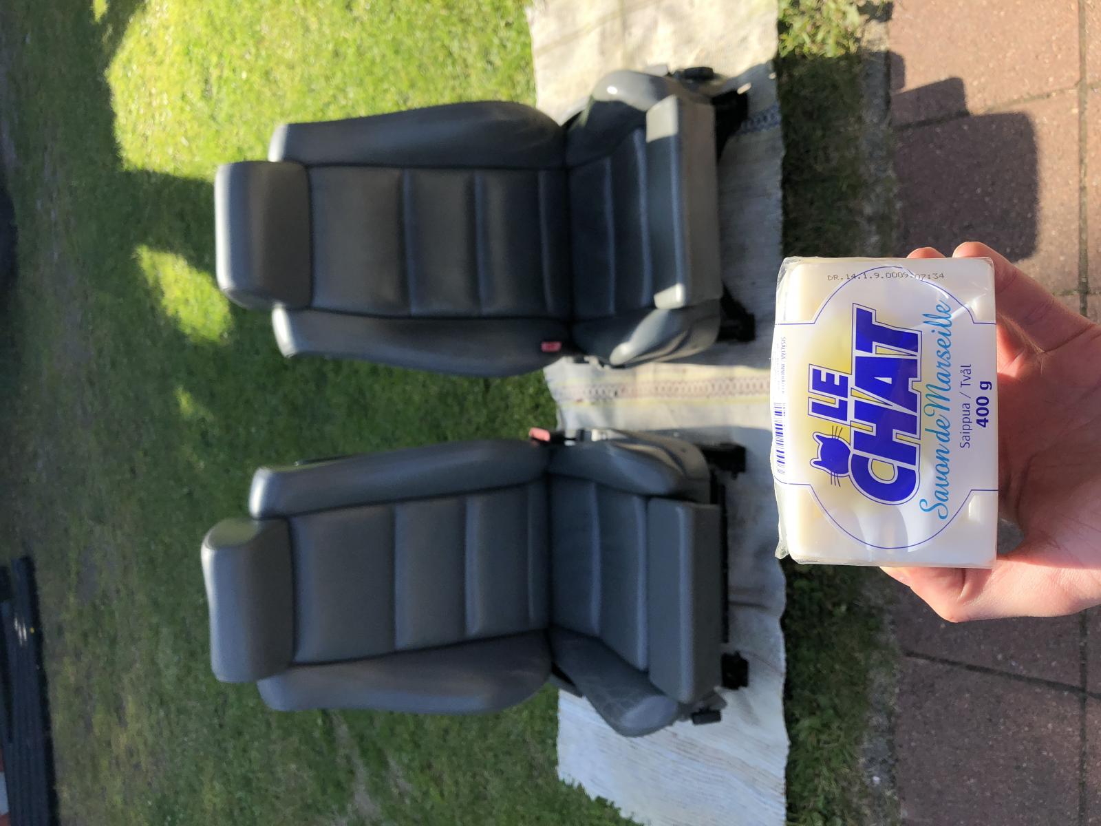

                          Onkos kokemuksia tästä nahan hoitoaineesta. Ajattelin huomenna käydä beigen sisusta e91 -07 kokonaan läpi ja mietiskelin jos le chatilla vetäisi ensiksi koko sisustan läpi ja sitten levittäisi tuon BMW oman hoitoaineen.
                          Toisena vaihtoehtona olisi vanha purkki tätä: https://www.autonhoitokauppa.fi/auto...itioner-250-ml onko mietteitä millä yhdistelmällä kannattaisi tehdä vai jättää pelkkä Le Chat pintaan?
                          Le chattea aattelin lähteä niin että pieneen muovirasiaan lämpöstä vettä ja tota saippua sinne ja siellä sitten kastelisi puuvillarättiä ja kävisi sisustan läpi. Pyyhkisi sitten kostealla puhtaalla rätillä vielä. Sen jälkeen sitten mahdollisesti noi hoitoaineet.
                            Olisiko esim Kärkkäisen valikoimista linkata sopivaa pehmeää harjaa nahkapenkkien pesuun? Tämä lienee ihan ok valinta: https://www.biltema.fi/koti/nahanhoi...rja-2000043069
                            Harja on hyvä tuon kissasaippuan kanssa. Pehmeää pyörivää liikettä ei saa painaa liikaa niin hyvä tulee.
                            Ehdottomasti hoitoaine pesun jälkeen pintaan sitten kun huokoset on auki.
                            Itse olen Furniture Clinicin tuotteita käyttänyt ja hyviksi todennut. Tuosta linkkaamasti aineesta en ole kuullutkaan joten en osaa sanoa siitä mitään.
                              Mulla on juurikin nämä tuotteet ja sama tyyli käytössä, suosittelen. Tuo Auto Finessen hoitoaine jättää mukavan matta/satiinipinnan!
