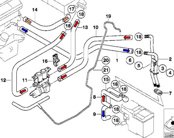

                    Edelleenkään mistään ei ole löytynyt täysin varmaa tietoa. Jos jollakulla on, sopii kertoa. Jos haluat asian etukäteen varmistaa, sen kyllä näkee varsin helposti moottoritilasta. Ota vaikka ne eri versioiden kuvat malliksi.
                    Katsoin tänään pellin alle ja siellä näyttää olevan tuo ao. kuvan mukainen versio, joten jos ymmärsin oikein niin juuri tuolla letkujärjestelyllä pitäisi lämmetä myös moottori sisätilojen lisäksi, ja kaikki tämä todellakin siis pelkällä ohjelmoinnilla?
                      Oikein olet ymmärtänyt. Laitteistovaatimuksista ohjelmoinnin suhteen minulla ei tarkkaa tietoa muuten kuin täältä palstalta luettuna.
