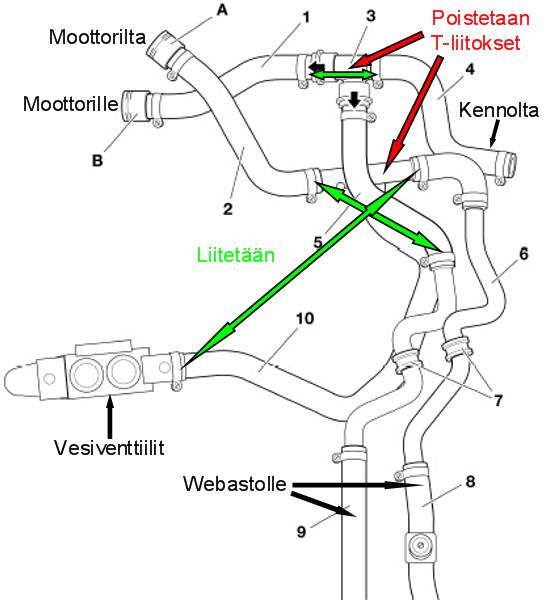

          Noniin, Nyt on webasto laitettu lämmittämään myös moottoria mitä se ei alunperin tehnyt, eli muutamat haarat veks uutta letkua/liitosta kehiin ja letkut vähän eri järjestykseen niin se on siinä
          Nopeasti tehtynä 30min mutta perfektionistina ilman jatkoliitoksia 1,5h

            Nyt on pakko kysyä, kun en meinaa millään pysyä kärryillä lukemalla näitä kaikkia webastoaiheisia topicceja, että mitä haaroja otit pois ja miten kytkit?
            Kiinnostaa nimittäin kovasti, sillä itselläni on tuo tehtaalta tilattu lisävaruste 536 Seisontalämmitys/tuuletus kaukokäytöllä, mutta sehän ei moottoria lämmitä, mitä talvella olen huomannut ja täältä asiasta lukenut. Viime talvena 33 pakkasta aamulla, webasto ctekin kanssa reilu ½-tuntia päällä ---> kaikki ikkunat sulat, auto sisältä kuin sauna, mutta moottorin lämmöt eivät juurikaan nouse.
                Tarvittavat muutokset näkyvät oheisessa kuvassa.
                E39 530dA -02 M-Sport
                E53 X5 3.0dA -06 Sport
                • Laxa
                  • Feb 2004
                  • 1363
                  #68
                  Eli siis tuossa alkuperäisessä kytkennässä:
                  - Kennolta moottoriin ja webastolle
                  - Webastolta venttiileille
                  - Moottorilta venttiileille
                  - Venttiileiltä kennoille
                  Ja T-liitoksien poiston jälkeen tilanne on:
                  - Kennolta moottorille
                  - Moottorilta Webastoon
                  - Webastosta venttiileille
                  Eikös vaan?
                    Eikös vaan?
                    Jawohl!
                        Ei kyllä sinäänsä yhtään yllätä nämä saksalaisten kytkennät taas.
                        Omassa työssä pääsee näkemään mitä ihmeellisimpiä ratkaisuja kytkentöjen osalta lämmitysjärjestelmissä yms. Mutta mitä tähän webaston alkuperäiseen kytkentään tulee niin ei ole mikään ihme että kone ei lämpeä webastolla.
                        Niin eihän sen moottorin ole tarkoitus tuolla lämmetäkään. Liittämäni kuvan pohja on tehtaan jälkiasennusohjeesta standheizungille.
                        Kuvatuilla muutoksilla on tarkoitus palata ilman esilämmitystä tehtaalta tulleeseen kostruktioon, jossa koko kierto on sarjassa.
                              Aivan, täytynee sekoittaa itse pakkaa ja kytkeä sarjaan.
