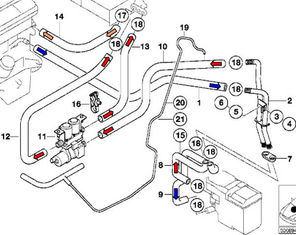

                  Melko mielenkiintoista tuo Z- ja C-mallien mahdollinen vesipumppuero. Mikäli Z-mallissa ei tuota pumppua olisi niin eipä sen esilämmitintoimintakaan voi olla todellakaan kaksinen kun mikään ei vettä kierrätä.....
                  Kumma ettei noiden erosta ole netissä sen enempäää keskusteluja. Onko tietoa missä vuosimalleissa 530d:t on varustettu Z:lla tai C:llä??
                  Itse kun en ainakaan muutamaan päivään ehdi tuonne sisälokasuojan sisälle kurkistelemaan niin olisi mukava kuulla jonkun muun kommentti asiasta jolla Z-malli on kädessä tai ainakin silmien edessä ollut......eli vaikka webaston sivuilla mainitaan mallien eroksi juuri tuo oma vesipumppu, niin pitääkö tämä paikkansa 530d:n suhteen, eli onko Z-mallissakin tuo vesipumppu vai ei ???
                  Merkkiliikkeessä kertoivat aluksi etteivät mielellään pelkkää ohjelmointia tee koska webastoja on ko. operaation jälkeen kukistunut useita.....hmmm....onkohan kyseessä Z-mallit joissa ei omaa pumppua...
                  Itse ajattelin asentaa autoon vesiventtiiliversiollisen kiertovesipumpun (64 11 8 374 994). Tämä lienee hyvä idea mikäli webastossa ei omaa pumppua ole. Toisaalta, jos webastossa onkin oma pumppu niin tuosta vesiventtiilikiertovesipumpusta tulee vain ylimääräinen akun tyhjentäjä... . Noh, täytyy odottaa että tuohon asiaan saa selvyyden.

                    Niin tua BMW:n weban tyyppimerkintä on Z/C-D. Eli tarkoittako se nyt sitten sitä, että se on Z ajonaikaisena lämmittimenä ja C, jos suoritetaan ohjelmointi esilämmittimeksi tai asnnetaan ohjaus kellolla.
                    Itsellä on tua pumppu weban kyljessä samaten, kuin kaverillani kahdessa samanlaisessa autossa ja kaikissa kolmessa merkintä Z/C-D.
                    Tuntuisi kuitenkin aika hassulta, että veden kierrättämiseen tarvitaan kaksi eri pumppua ellei niillä sitten kierrätetä kahta eri piiriä.

                        Tuli vielä pikkasen surffailtua noiden mallien parissa. Tällaisen käsityksen sain noista eri malleista:
                        Thermo Top Z --> ei vesipumppua
                        Thermo Top C --> vesipumpulla varustettu
                        Thermo Top Z/C-D --> vesipumppu löytynee tästäkin
                        Eli samoilla linjoilla ollaan, onko jollakin muulla vielä asiasta tietoa??
                        Tuo webaston oman pumpun pumppausteho on lähteestä riippuen 450-500 litraa / tunti, jotenka eiköhän se riitä yksinäänkin hoitamaan riittävän vedenkierron järjestelmässä....
                        Hieman silti ihmetyttää tuo vesiventtiilikiertovesipumppu alkuperäisessä esilämmitinversiossa. Mikä sen pumpun funktio mahtaa oikein olla kun kerran näyttää siltä että webastossa on jo oma pumppu?? Mihin tarvitaan toista??
                          Niin vai kytketäänkö tua weban oma pumppu pois ja lisätään C-kit pumppu, joka on mahdollisesti tarkoitettu enemmän pitkäikaisempaan käyttöön.
                          Samalla vapautuisi weban ohjainkortilta ohjattu jännitelähtö uudelle pumpulle.

                            mitens muute oletteko katsoneet tuleeko se uusi pumppu ton alkuperäisen kanssa sarjaan vai rinnan kytketyksi? Jos sarjassa niin sehän antaisi enemmän painetta putkistoon, ja jos rinnan niin syöttäisi kaverina enemmän nestettä putkistoon..
                              Näin saattaa hyvin olla, tuo vesiventtiilikiertovesipumppu kun lienee tuhdimpaa tekoa kuin tuo webaston oma pumppu. Tällöin ei ainakaan vedenkierrossa pitäisi olla ongelmia, ja todennäköisesti sekä moottori että auto sisältä lämpeisivät melko vikkelästi. Toki se sitten rasittaaa akkuakin reippaammin. Onko muuten tietoa paljonko tuo vesiventtiilikiertovesipumppu (64 11 8 374 994) sähköä syö verrattuna webaston omaan pumppuun?? Webaston oma kiertovesipumppu syö ilmeisesti 14 W.
                              Soittelin vielä eräälle webastogurulle joka myös kertoi ettei bemuihin yleensä tarvita mitään C-kittiä, kun niissä on ollut omat pumput ja esilämmittimen ohjelmointikin yleensä onnistuu.
                                Ainakin omassa letkuversiossa pumput olisivat sarjassa....
