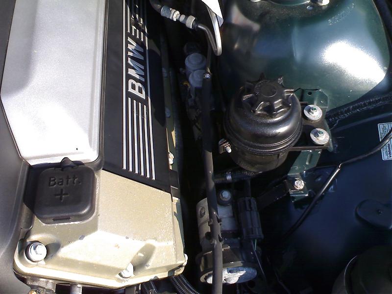

                        #56
                        540iA -01 Touring
                        Näkyykö kuvassa lisä pumppu vai mikä tuo möhkäle tuossa moottorin rungon välissä on (siis tuossa BMW tekstin kohdalla)? Ja missä itse webasto lymyää? Lokarin sisällä?
                        • |parsakaali|
                          • 996
                          #57
                          Tosiaan tämä on melko huvittavaa tämä teidän keskustelu tästä webastosta.
                          Tuossa omassarutkulassa on eberin tekemä lämmitin, joka kylläkin toimii bensalla, mutta idea sama. Taispa olla 5kw tehoakin. Noh laitoin lämmittimeen letkut kiinni ja päälle, pyöri vähänaikaa ja sammui ja ei lähtenyt enää päälle. Eli siis kärähti Noh antoi puolituntia olla ja uudestaan päälle ja sama homma, kärähti uudelleen. Eihän se webasto ny kärähä mihinkään, siinä on lämpösuoja, joka sammuttaa sen kun se lämpiää liikaa. Pitäähän nyt tuon ikäisissä lämmittimissä olla se kerta ainakin kymmenenvuotta vanhemmassakin on se. Ja kaikki tämä kärähteleminen johtui siitä kun kiertovesipumppu on leikannut kiinni.
                          • Dunky
                            • Feb 2003
                            • 4927
                            • Kotka
                            #58
                            Mihinhän sä vastasit?
                            • |parsakaali|
                              • 996
                              #59
                              siihen miten kärähtää se webasto, kun sen oma pumppu ei riitä vedenkiertoon... Ja miten ne oli sieltä merkkiliikkeestä jollekkin sanoneet että niitä on paljo kärähtäny juuri tuon takia... mukamasti. Ensinnäkin tuo post #12
