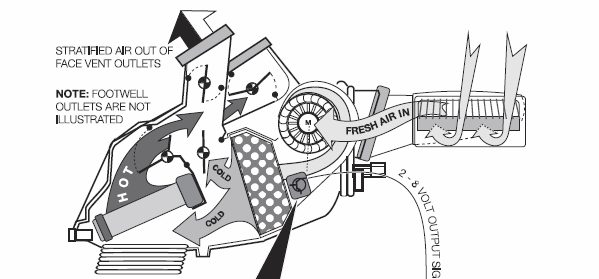

                        Mitenkäs e39:ssä tuo ilman kulku on tehty. Konehuoneen puolelta jos ottaa raitisilmasuodattimien putket pois niin onko tulipellin aukkojen takana ensimmäisenä kenno vai puhallin? Onkohan tästä mitään kuvaa olemassa miten nuo kanavat kulkevat ja mitä missäkin on?
                          Ensin on puhallin. Tuossa kuva oikealta katsottuna. Tuo harmaa alue, jossa valkoisia ympyröitä, on ilmastoinnin kenno.
