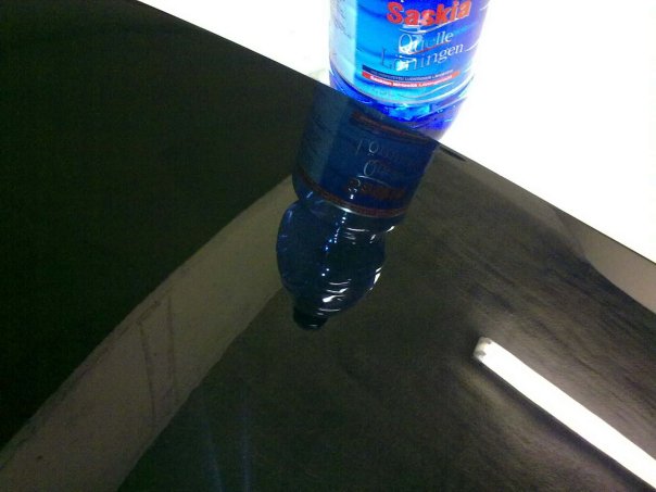

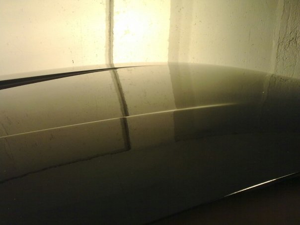

                                Kokemuksia vielä jo aiemmin puhutusta monikerroslakkauksesta. Sain maalattua kotteron etupellin ja lakkakerroksia tuli yhteensä neljä. Ensimmäiset kaksi kerrosta varsinaisen maalaussession yhteydessä eli basecoatin päälle. Sen jälkeen annoin kuivua pari päivää ja hioin pinnan tasaiseksi P1000 vesihiomapaperilla käsin. Käytin paperin alla tasaista korkista valmistettua tukea. Tällä tavalla valmistetaan se että pinta oikeasti tasoittuu ja lasimainen pinta voidaan saada aikaan. Jos tukea ei ole, pinnasta ei tule ainakaan omien kokemusten perusteella niin hyvä. Kun pinta on täysin tasainen eikä missään näy kiiltäviä kohtia siirryin P1200 pariin. Veden joukossa oli vähän pesuainetta ja vettä ruiskutin sumutinpullosta niin että pinta oli koko ajan kunnolla märkä. Käsin hiominen on todellisuudessa aikalailla anaalista ja vesiohintana vielä enemmän. Kokeilin lisäksi samaa epäkeskohiomakoneella ja samoilla papereilla. Hiomatallan vaihdoin hieman jäykempään juurikin tuon tasaisuuden saavuttamiseksi ja kierrokset koneesta alhaiseksi ettei pinta mene puhki. Jatkossa käytän konetta mutta kulmat ja ahtaat paikat kannattaa viimeistellä käsipelillä.
                                Sitten kun pinta oli tasainen niin pinnan puhdistus ja kaksi täyttä kerrosta lakkaa päälle. Haihdutusaika oli jotain 15 minuutin luokkaa. Kannattaa muuten ottaa varsinaisen maalattavan kappaleen rinnalle joku "hukkapala" josta voi evaluoida seuraavan kerroksen vetämisen aloittamista. Uuden lakkakerroksen voi vetää siinä vaiheessa kun koskee sormella pintaa ja sormea nostettaessa lakkapinnasta ei jää sormeen kiinni "säikeitä". Tämän tiedon sain House of Kolorin lakkausohjeista (onko kukaan muuten kokeillu tämän merkin aineita?)
                                Sitten taas kuivauksen jälkeen pinnan tasoittaminen hiomalla. P1000 jos pinnassa appelsiinia. Jos pinta on hyvä niin P1200 on ok. Tämän jälkeen P1500 jota seurasi Mirkan Abralon 3000. 3000 antaa jo orastavaa kiiltoa.
                                Seuraavaksi kiillotus jota edelsi muutaman päivän tauko. Varmistelin että maalipinta on kuivunut hieman enemmän. Kiillotuksessa kun pinnan lämpötila nousee aika lailla hiontaan verrattuna. Ensimmäisen kiillotuksen tein kiillotuskoneella, lampaanvillalaikalla ja Mirkan C20 kiillotusaineella. Kierrokset jossain 1500-2000rpm. Tällä yhdistelmällä saa nätisti pois P1200-1500 hiomajäljet ja pintaan tulee jo korkea kiilto. Seuraavaksi kiillotin Mirkan T10:n aineellla ja kiillotussienellä pinnan lopulliseen kiiltoonsa. Näitä aineitahan on vaikka millä mitalla. Ite olen aiemmin kokeilu Fareclaa (G3 ja G10). G3 ja lampaanvilla ei purru kuitenkaan ihan yhtä hyvin kuin tuo Mirkan C20. 3M:n tuotteita on myös kehuttu....Kuuleman mukaan osa kiillotusaineista on semmosia että ne sisältävät naarmuja täyttäviä aineita...Niitä ei näissä hommissa kannata mennä käyttämään koska tarkoitus on tasoittaa pinta oikeasti ilman sen kummenpaa feikkaamista.
                                Mitä taas tuohon aiempaan monikerroslakkaamiseen tulee niinn ite löydän siitä oikeastaan yhden vahvuuden. Amatöörimaalaareille suurin hyöty on siinä ettei tarvi niin hemmetisti varoa että lakkapinta menisi puhki. Voi huoletta tasoittaa pinnan P800-1000 hionnalla ja kiillottaa. Jos taas lakkapinta menisi puhki niin koko homma alkaa alusta koska puhjenneen lakkapinnan erottaa todella selvästi pinnasta. Ohessa pari kuvaa proggiksesta. Puhelimen kameralla kuvattu, joten ihan tarkkaa kuvaa laadusta ei tuosta saa. Pinta on kuitenkin lasimaisen tasainen ja itse asiassa parempi kuin tehtaan oma originaali maalipinta
