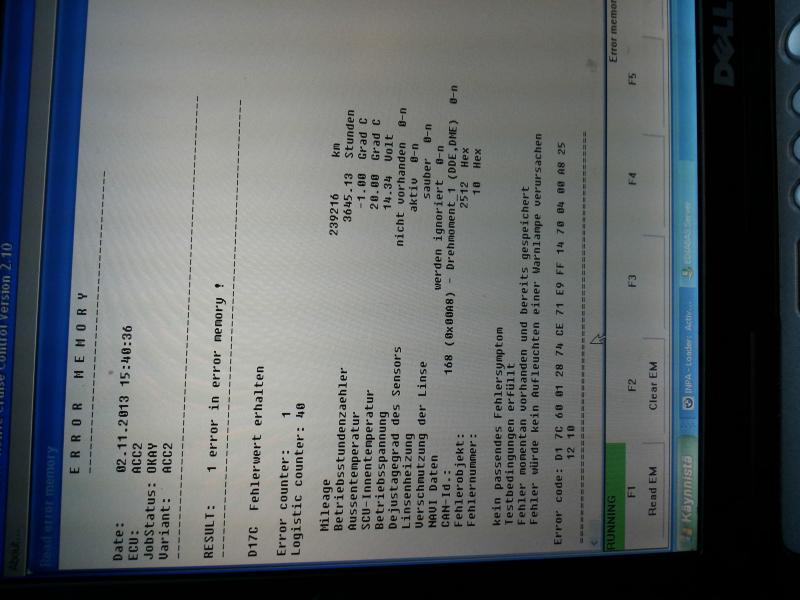

                              onko joku selvittänyt mistä acc vikakoodi d17c mahtaa johtua? ecu ei ilmeisesti saa vääntötietoa? onko kenties rengaskoolla vaikutusta ongelmaan?
