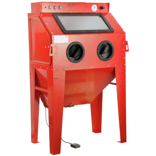

          Ajattelin hankkia puhalluskaapin. Hinnan ja koon puolesta IKH:n myymä Meganex kiinnostaa.
          http://www.ikh.fi/fi/hiekkapuhallusk...ea-kasip-meg83
          Olen puhaltanut paljon tämän tyyppisellä laitteella. http://www.ikh.fi/fi/hiekkapuhallin-...m-ammatti-xh60
          Tuollaisella säiliömallisella puhallus on hyvin tehokasta. Onko jollain kokemusta miten tuollaisen puhalluskaapin teho on verrattuna tuohon säiliölliseen? Puhalluskaapissa hiekka imetään pohjalta samalla tavalla kun tällaisella suoraan säkistä imevällä. http://www.ikh.fi/fi/hiekkapuhalluslaite-sarja-ikh8086a Tuolla halpis säkistä imevällä ei tee mitään.

            #65
            Samalla tavalla tuo kaappi toimii vrt. säkistä imevään. Käytännössä sama laite pistooleineen, mutta säkin sijaan imee kaapin pohjalta. Muutaman kerran olen käyttänyt ja tarkoitus olisi nyt ostaa myös itselle, kun tuntuu jarruosia yms. olevan tasaiseen tahtiin työn alla. Lisäksi saisi sisällä siististi puhaltaa ja sääolosuhteetkaan ei vaikuta.
            Autoahan sinne kaappiin ei saa, että ne takakaarien kukat joutuu edelleen pihalla puhaltamaan
            Omassa käytössä oli myös pallomallinen hiekkapuhallin, mutta siitä hajosi kahva jälleen + muut ongelmat. Olen palannut jälleen takaisin säkistä imevään ja aiemminkin maininnut, että lyömätön laite ruostekukkien puhallukseen.
            Eli siinä mielessä minusta kyllä tekee ja paljonkin. Jotkut jarrusatulat esimerkiksi vielä menee, mutta siitä isommat alkaa olemaan hidasta ja siinä kohtaa käytän varsinaista hiekkapuhaltamoa.
            Toki avaan aina ruostekohdat laikalla jo puhtaaksi ja puhaltaa tarvitsee huomattavasti vähemmän. Tarpeettoman aikaa vievää, jos alkaa posottamaan pakkeleita tms. pois tuolla. Myös ilmaa on tultava runsaasti ja hiekan oltava hienointa 0.1-0.6mm raekoolla. Näin ei ole ollut minkäänlaisia ongelmia ja ruosteet on lähtenyt moitteetta.
