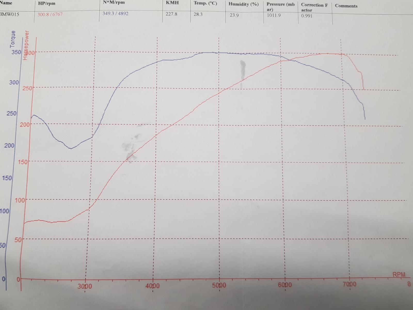

            Noniin nyt olis penkissä taas käyty, muutoksia viimevuoteen: s50b32 imutorvet, itsetehdyt pakosarjat ja re85 polttoaineeksi. sanottakoon että vääntö notko pieneni jota pakosarjoilla lähinnä tavoittelinkin ja tehoa olisi ehkä tullut vielä lisää jos plenumilta suodattimelle menevä letku ei menisi lyttyyn syylärin ja maskipellin välissä, koska letku irti plenumista tehoa tuli 4hp lisää ja kuulemma aina suoran letkun lisääminen plenumin jatkoksi on ollut hyväksi. parhaan tehon lapussa on pieni pätkäsy koneessa 5000rpm nurkilla niinkuin sen voi huomata, tämän takia on myös tuo reilu 310hp veto näkyvillä. kolmaskuva on tietysti vuodentakainen veto.

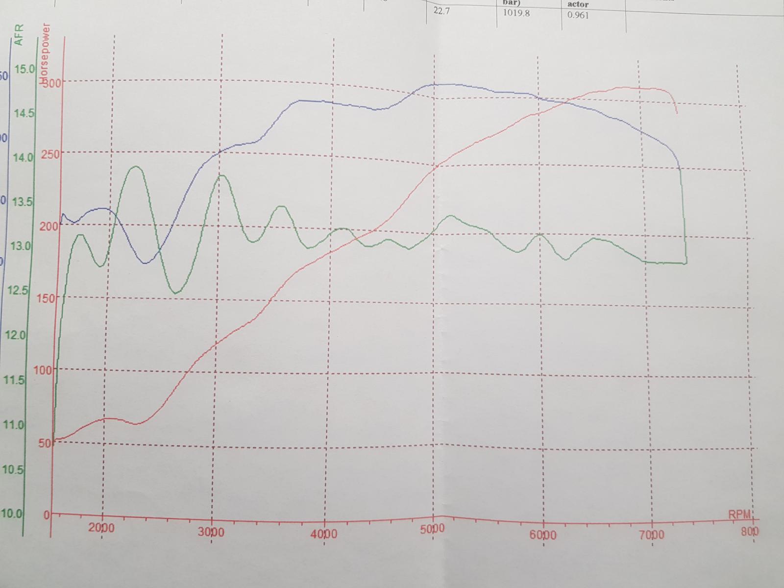

              Noni sehän parani paljon Vaan melko aaltoilua seoksessa :think Onko vielä niin et käy laihalla tossa notkossa, eli vois osaksi johtua siitä :think

                #1012
                pahimman notkon kohdalla 13.5-13.8 (bensa afr) et eise varmaa re85:sella liian "laihalla" ole. tosiaa vaikka re85:nen polttoaineena on mittari(rit) bensa afr asetuksella. Aaltoilu näyttää olevan välillä noin 12.6-13.8

                  No ei se nyt hirveän laihalla ole. Mutta tuo 13.5-14.5 on oman kokemuksen perusteella semmonen tosi herkkä alue tehontuoton suhteen. Että jos seosta ei saa tasaseksi, niin antaa vaikka vaihdella välillä 13-13.5, eikä 13.5-14. Koska jälkimmäinen heilahdus laihalle tuntuu äkkiä jo persdynossakin.

                    -pazi:
                    Kyllähän niitä seoksia ajeltii paljonkin kai huomasi jo osakaasu alueella että rikastus ei auta tai toinen syy voi olla siinä että kartta on sillee skaalattu että jos rikastaa aijemmasta kohdasta niin menee sillon alkuu niin rikkaallee ennenku ollaa tossa laihemman alueen kohdalla et se on pienempi paha laittaa se niin että siinä toimivalla alueella se on parhaalla seoksella ja tossa vääntö notko kohdassa sitten ei niin rikkaalla koska tuskin se mitää muuttaisi.
                    Toinen asia, koneen sai osakaasulla nakuttamaan ja sellaisella erikoisuudella että esim 10% kaasua kestää hyvin ennakkoa ja vetää hienosti, sitte 50% kaasua ei kestä enää samaa ennakkoa joutuu tiputtaa vissii jonninverranki (tähän lisäten imunokka myöhäsellä kesti ennakkoa mutta tuotti vähemmän vääntöä ja tehoa) sitten täyskaasu veto kestää taas ennakkoa ilmeisesti lähes sen mitä sillä 10% kaasulla. :think

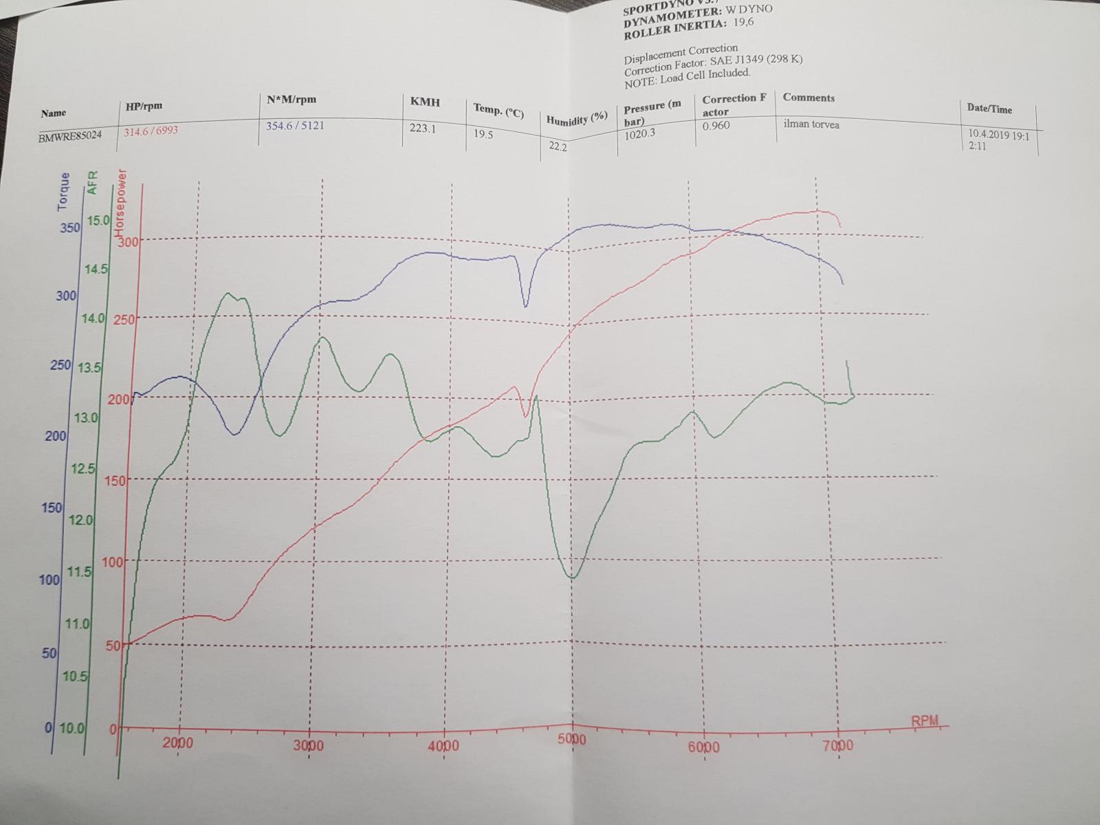

                      #1015
                      Soittelin kosuselle ja kysyin vähän mistä pitäisi jatkaa jos haluaa koneesta vielä enemmän irti, kysyin imuventtiileitten vaihdosta suurempiin, oli vastaus et voidaan ne vaihtaa mutta kylläne 33mm virtaa toyotassakin +130 vai jopa +140hp/L. Imukanava kuulemma on sellanen mikä ahistaa vakioventtiileilläkin, sitä kairataan jonninverran suuremmaksi ja tehää venturia, mulla on lähinnä siistitty ja muotoiltu vaa niitä. Käski kattomaa type r imukanavia kuinka suuret sieltä löytyy ja kuinka sellanen tuottaa pirusti tehoa/L tollassilla 1-1mm ~250° nokilla, sano että jos laitetaa isommat venttiilit niin ei nokkaa tarvi välttämättä asteita lisätä, mutta kustannustehokkaampaa on päivittää sitä imunokkaa vaa rajummaksi. No tossa samalla dynolla on m52b28 kyseisen herran kannella ja pykälää rajummalla imunokalla ollut ja litratehot on aika liki+ mulla teki nyt viimeks huiput korkeemmalle kun tämä, niin en nyt innostunut käyttämään 2ke kannen lisä hierontaa. :think
                      Lisäys: tota vääntönotkoa oon koittanu miettiä jälleen ja tullu siihen päätökseen että pitäisiköhän kokeilla kääntää pakonokkaa aikasemmalle eli venttiilit sulkeutuis aijemmin ykk:ssa, jos nyt on se tilanne että pakokaasut alkaa virrata imukanavaa päi siinä kohti kun mäntä on pysähtynyt ylhäällä, kun sulkis pakoventtilit hieman aikaisemmin ei näin pääsisi tapahtumaan. Toinen juttu on sitte se että kuinka paljon kone huononee kaikilta muilta alueilta kun overlapjakso pienenee no tämä alue koskee todennäkösesti aluetta jolloin mennää imunokka aikasella, koska 6000rpm eteenpäi käännetää imunokka myöhäselle jolloin overlap tilanne on sellainen että imu on 2.8mm ykk:ssa auki ja pako 3.7mm eli ns nurinkurinen. Jos kääntäsin vaikka pakonokkaa 3.7->3.0mm ykk:ssa ja kattois kuin käy.

                        Imukanavan muoto on aika kehno tehoja ajatellen m50/m52 kansissa ainakin.
                        B25 imukanavista joutuu tekemään aika kookkaat, jos aikoo oikeesti merkittävää parannusta saada aikaan.
                        Mut ihan vakio m50b25 vanos koneeseenkin sai mukavasti lisäpotkua imukanavia kairaamalla.. ja palotiloja.
                        Hieromalla sit entistä enemmän ja ihmeellisen notkonkin sai lopulta tehokäppyrästä pois, tällä hetkellä tulee 3 rykäisyä (tuntee penkissä ja näkyy tehokäppyröissä vähän jyrkempänä nousuna, eli ei kuoppia).
                        N. 2500rpm, 4000rpm ja 6000rpm ulkomuistista heitettynä, noilla alueilla ääni muuttuu selvästi korkeammaksi.
                        Imupuoli siinä rajoittaa aika hanakasti.. Suodatinkotelosta lähtien.
                        Voi olla et suuttimet alkaa olemaan aika tapissa hyvinkin pian, mut en tiedä kun moista tietoa en saa autosta.
                        Vakio nokat, alakerta, pakosarjat+putkisto (pl. takapönttö), imusarja ja koskematon ecu. E98 bensalla ja vakio suuttimilla ja bensapaineella.
                        Aika jännä kone.
                        Ihmeempää viimeistelyä en tehnyt ko. hatulla, eli kaikki käytännössä turha työ jätetty pois (koska 24v hattuu saa menemään helposti useita kymmeniä työtunteja muutenkin).

                              Mutta kun vakio ecusta loggaa ilmamäärää ja/tai kuormaa, saa erittäin tarkkaan ja luotettavaati selvitettyä paljonko koneeseen menee ilmaa sisään = paljon se tuottaa tehoa. Toki mitään absoluuttisia arvoja tehosta sieltä ei saa pihalle, mutta muutokset koneen hengityksessä hyvinkin, kun vertaa ennen ja jälkeen muutoksen. Paljon toistettavammin kuin tommoisella auton kiihtyvyyteen perustuvalla mittauksella. Itsekkin ko. Tapaa käytän, mutta vetojen välillä erot on äkkiä niin isoja että kovin tarkkaa tulosta sillä ei saa.
                              Se vakio ilmansuodatinkotelo ja suodatin ei btw rajoita tehoja yhtään. Mut sen kun vaihtaa johonkin muuhun, mikä vähääkään imee lämmintä ilmaa konehuoneesta, niin huonompaan suuntaa mennään...
