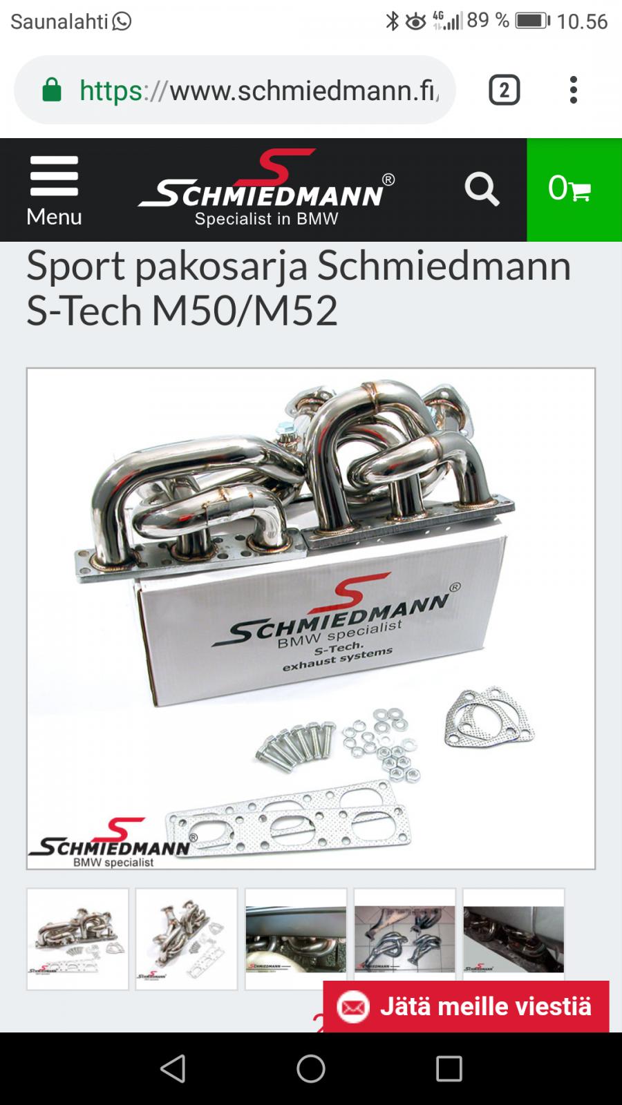

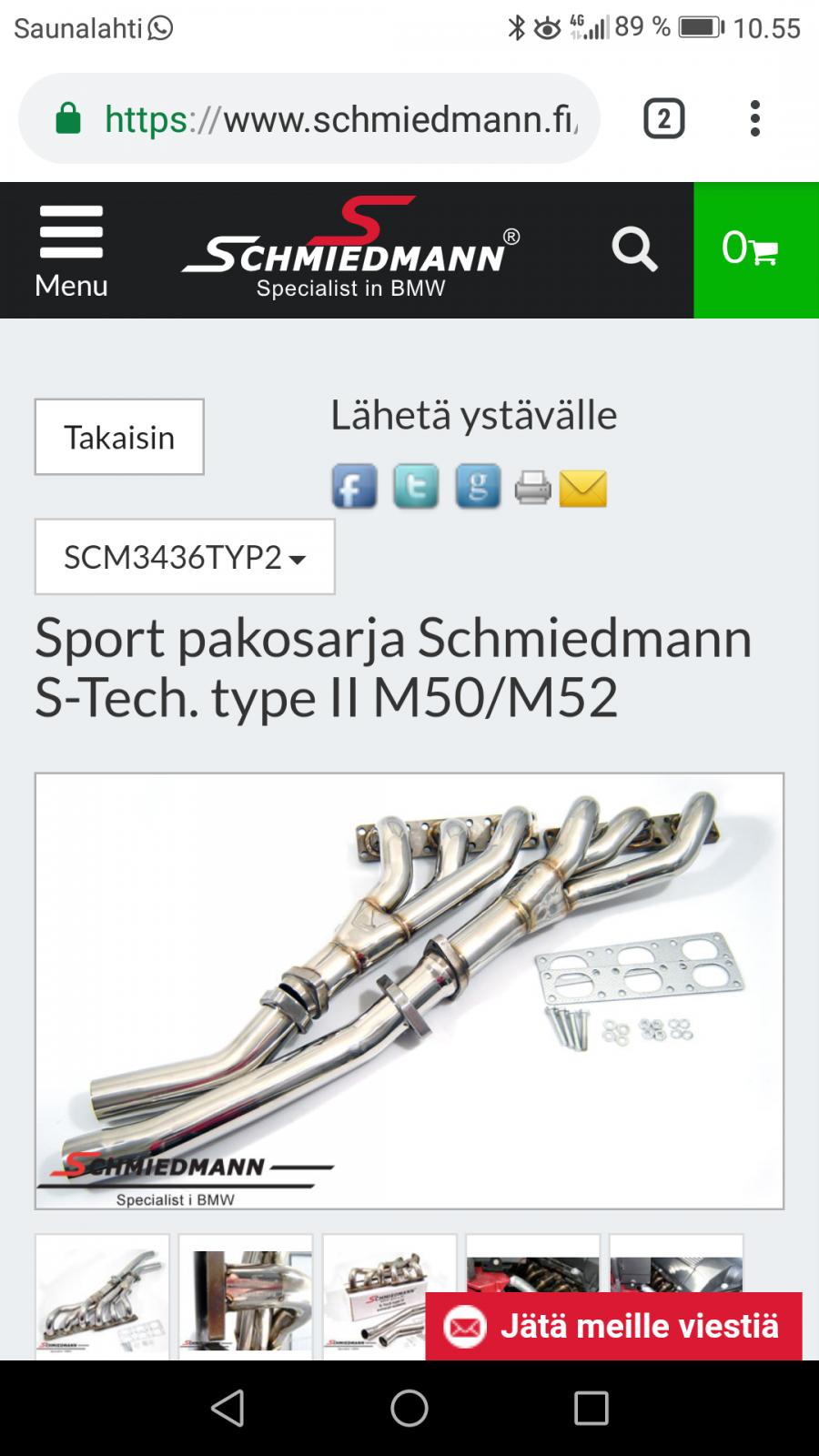

              Omassa b28ssa ruvennu pakosarjan tiiviste vähä vuotamaan niin tuli siinä mieleen, että samallahan sitä vaihtas koko pakosarjan. Mietin sitte näiden kahden välillä, että kumpikohan lie ois parempi? Tuo: https://www.schmiedmann.fi/fi/bmw-e3...te=SCM3436TYP2
              Vai tuo: https://www.schmiedmann.fi/fi/bmw-e3...?tuote=SCM3436
              -e61 530 DÖÖ (käyttis)
                All in ja supersprintit tilaukseen
                    Ei raski kyllä noin paljoa sijottaa
                      Laittaisin tuon S-tech putken jossa primääriputket saman mitaisina. Ja laitoinkin jo vuosia sitten ja edelleen paikallaan. On myös pulttaa kiinni toisin kun tuo toinen vaihtoehto.
