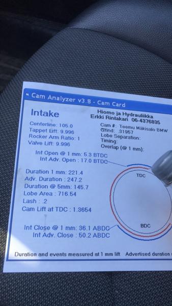

      Löysin siitä nokka aksilasta dokumentin, millä penkitettiin se 239hp /282 nm.
      Jännä nähdä mimmonen tulos tulee, sillä NV nokalla ku siihen tulee nostoa 10,7 ja tossa on karva alle 10

                  Kun vertaa tuohon 288/11,45 nostolla olevan nokan nokkakorttiin. Tuo oma 265/10,6 nokan ohjeistus alkaa hieman epäilyttää. Tuossakun lukee 1,6mm/4,5mm.
                            joo tosiaa omassa nokkakortissa lukee 1.25mm/4.25mm (vanos on) ja pako 3.45mm mutta ajoituksen sain tehtyä 1.20mm ja 3.40mm, kyllä kuulostaa hurjalle tuo ohje miedommille nokille.:think

                                #270
                                No eihän niissä juuri eroa ole ja kummatkin em. ajoitukset on huonoja, nokkahiojat eivät vaan uskalla antaa tuon aikaisempaa ajoitusta kun vakiona vena-mäntä tila vanos aikaisella on rajoitus. Tehoa optimoitaessa vanos myöhäisellä pitäisi venan olla auki ~2,5-3mm mutta em. ajoituksella vanos aikaisella vena on auki ~7-8mm ykk:ssa ja vakiona tila ei riitä ellei vanoksen liikettä rajoiteta.
                                Löysempien nokkien ajoitukset on siis määritelty niin että huippukierroksilla vanos vielä käännetään myöhäiselle, kireämpien kanssa mennään vanos aikasella rajoittajalle asti.
