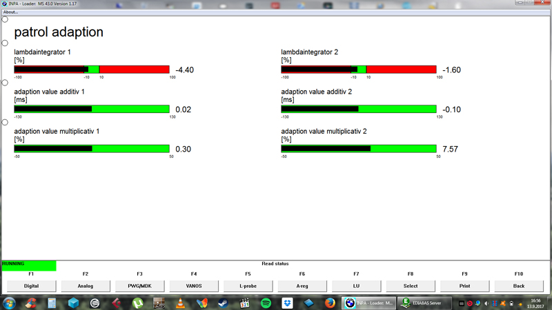

    Ajoin varpasillaan auton kotiin ja löin heti läppärin kiinni, ei koodeja muistissa, mutta lambdaintegratorit näyttivät rikasta seosta (ks. screenshot). Integrator-arvot kuitenkin nousivat nollan tienoille hetken tyhjäkäynnin jälkeen. Olen aikaisemminkin ihmetellyt vähän nuita bank 2:n additivin ja multiplicativin ristiriitaisuutta, mutta bensankulutus on ok eikä koodeja ole tullut niin oon tyytynyt seurailemaan tilannetta. Tsekkailin livedataa INPA:lla ja kun kierrättelin kunnolla parkissa niin sain koneen pätkimään tyhjäkäynnille palattuaan ja sytyttämään moottorivikavalon, koodina oli milloin minkäkin sylinterin "burning fail".
    Nyt pähkäilen että onko Motonetin myymä anturi antautunut vai pitäiskö pakopuolenkin anturi vaihtaa. Vai oliko vika alunperinkään nokan anturissa? MAF-testi antoi tasaisella tiellä kolmosvaihteella n. 75l/h rajoittimen tuntumassa. Bensankulutus on pysynyt koko touhun ajan samana ja vetää tasaisesti alhaalta asti kun vika ei ole päällä. Testailin vielä kaasupohjassa vetoja paikaltaan, niin pätkäsi alle 2000rpm mutta yläkierroksilla meni ok.
    P.s. Tässäkin koneessa on ollut aina tuttu kylmäkäynnistyksen jälkeinen muutaman sekunnin hytkyttely ilman vikakoodeja, mutta se kait täytyy melkein hyväksyä ominaisuutena.

                              Varsinkin tuo patroladaptation 1.22 kohdalla
                              Ei niitä osia kannata vaihtaa summamutikassa, vaan selvittää se syy testereillä ja livedatalla. Jos se ylipäätänsä on mahdollista. M54 imuvuodot kyllä saa kuntoon yleensä, voi toki vaatia sitä savutestausta ennekuin löytyy mistä vuotaa.
