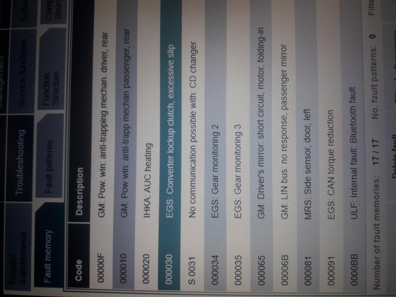

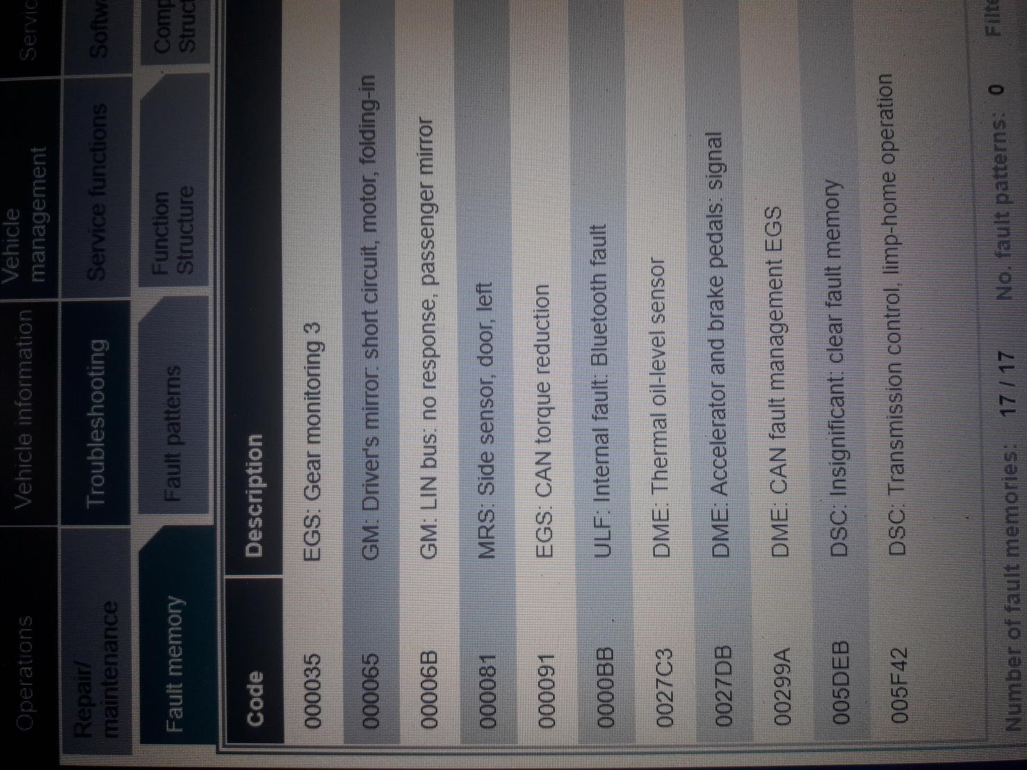

    Joo elikkä onko hyviä ideoita mistä lähdetään seuraavaksi vikaa etsimään.
    Hommahan on mennyt nyt niin että ensin auto kävi todella huonoa tyhjäkäyntiä ja ei meinannut kunnolla käynnistyä, imuvuodot oli silloin kyseessä, eli haitarikumit ja huohotuksen putket vaihtoon niin auto rupesi toimimaan ja käymään tyhjäkäyntiä niin kuin pitääkin.
    Pari viikkoa toimi kunnes alkoi silloin tällöin sammumaan liikkeelle lähdettäessä (automaatti), ei vikakoodeja moottorista.
    Nyt on vaihdettu nokkien asentotunnistimet ja kampuran tunnistin (Hella), ei vaikutusta.
    Vika pahenee kokoajan ja auto sammuilee nyt jo jatkuvasti ja sillointällöin sytyttää keltaisen hammasrattaan mittaristoon, poistuu kun käynnistää uudestaan.
    Ja auto siis nyt käy hyvää tyhjäkäyntiä ja käynnistyy kuin palmun alta, mutta vähäistä kaasun painamista ei kestä vaan sammuu tai kesken hitaan taajama-ajelun sammuu, tai jos painaa reilummin kaasua niin ei jaksa jäädä tyhjäkäynnille vaan sammuu.
    Ajaminen onnistuu nopeissa vauhdeissa täysin kun vaan liikkeelle kerkeää ennen sammumista.
    Mitäs mieltä porukka koodeista?

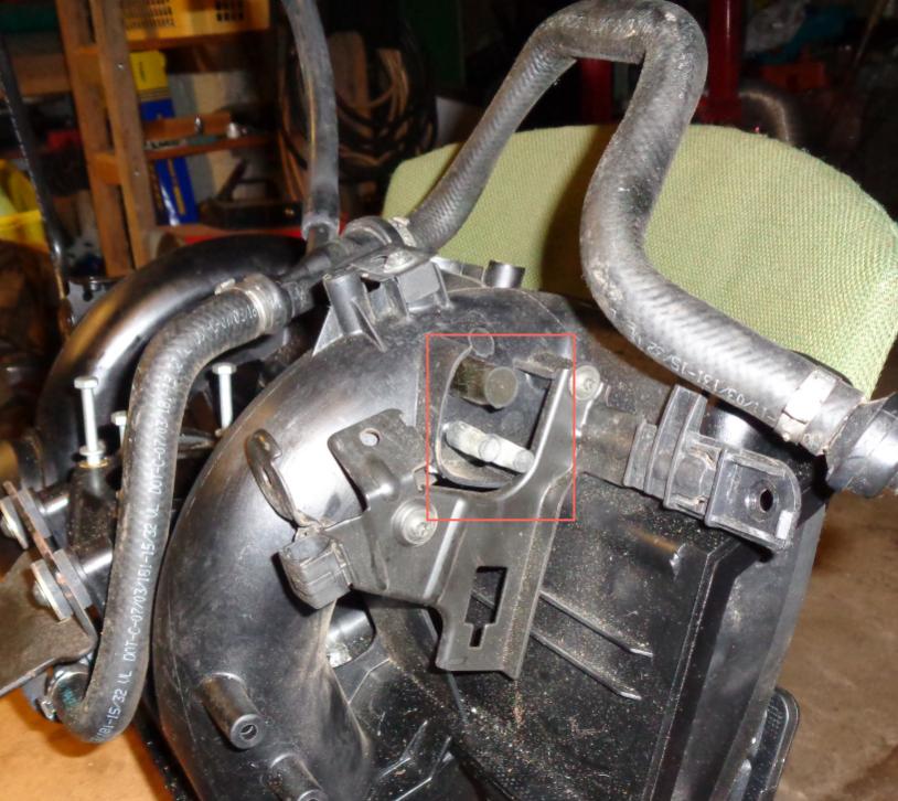

                    Mahtaa olla maf rikki. Imuvuotoja on etsitty vaikka millä ja osia vaihdettu (mm koko ccv ja tulppa 17 uusittu, oli sökö). Putki 4 oli poikki, sehän tuli uusi ja tikun putki avattu porakoneella ja vaijerin pätkällä. Oli tukossa.Disa tarkistettu monella eri menetelmällä.
                    Uusi maf tilattu ja nyt ajelen muutaman päivän johto irti. Kulutus putosi 1-2 litraa ja short termit reilusti miinuksella koko ajan. Korjaako nyt siis jotain peruskarttaa lambdojen avulla?
                    Maffin johdon irroitus käydessä ei aiheuta mitään ihmisen aistein havaittavaa muutosta käynnissä. Ei sytytä MIL valoa, toki koodit tulee (maf ja imuilman lämpöanturi).
                    Kuvassa putki 3 https://www.realoem.com/bmw/enUS/sho...diagId=11_2194 . Tuosta asennosta menee ccv:hen ja sitten kierto myötäpaivään. Luin nimittäin koko aikaisemman ketjun, ja mm. tuota oli ihmetelty. Menee kyllä paikalleen ihan painamallakin, mutta sormivoimia vaatii.

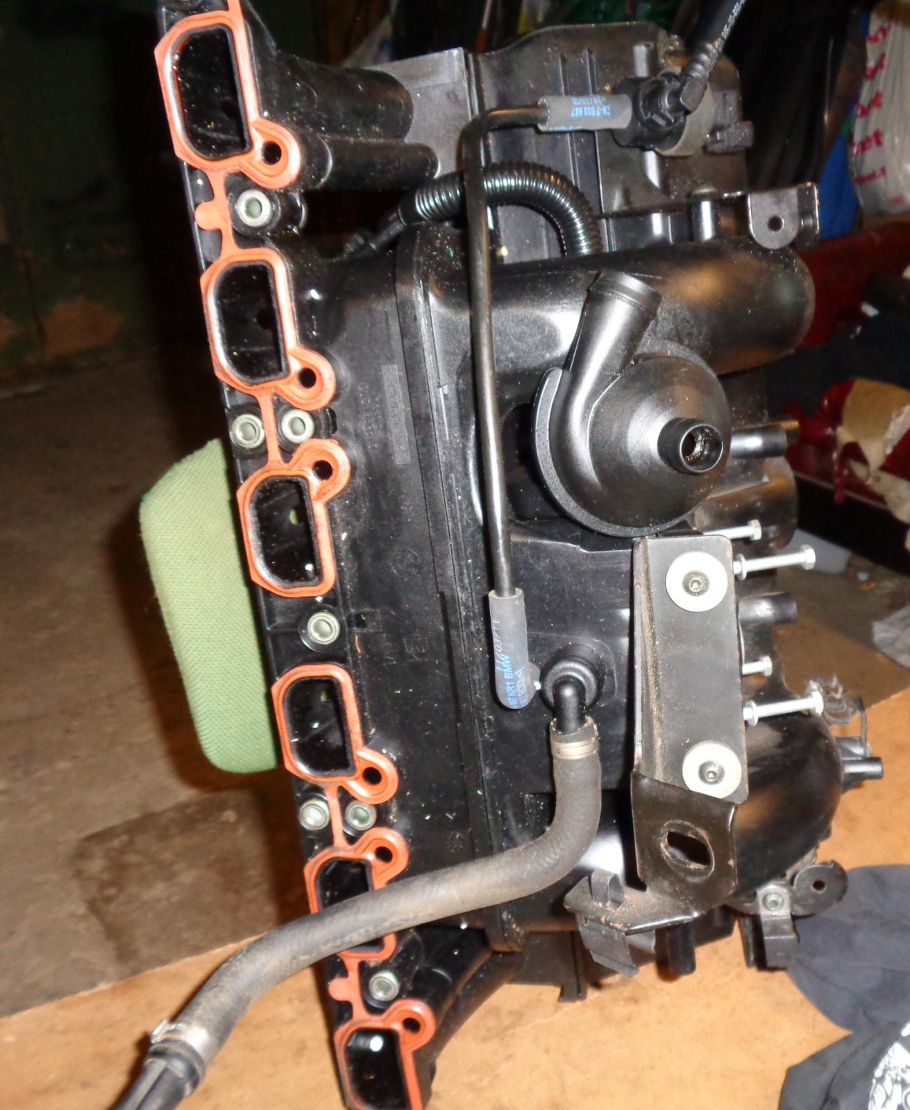

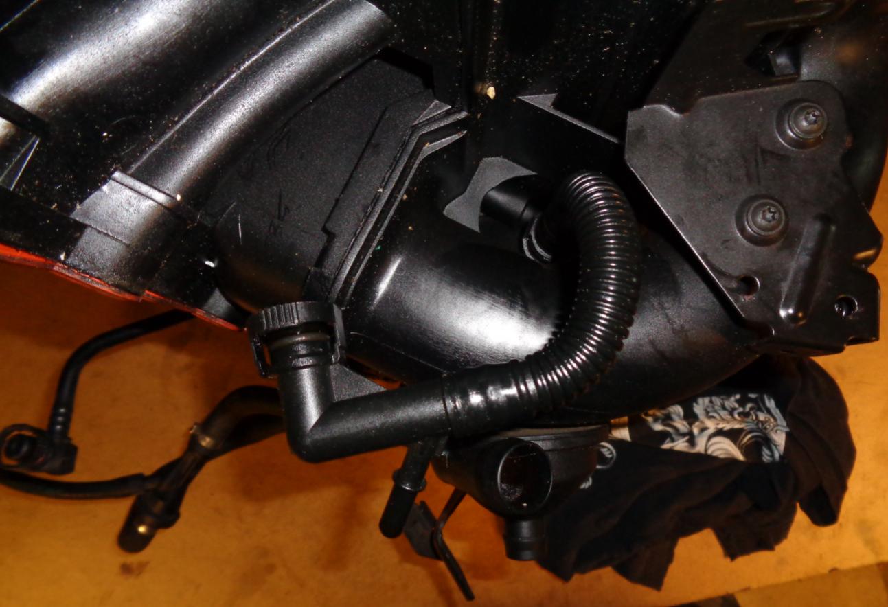

                      Laitan vielä pari kuvaa, tulpat ja yleisesti alta. Kuvissa on imusarja jonka tilasin varoiksi ja että näkisin millainen se on. Ei kuitenkaan ehtinyt tulla ennenkuin tein ccv:n vaihdon yms.

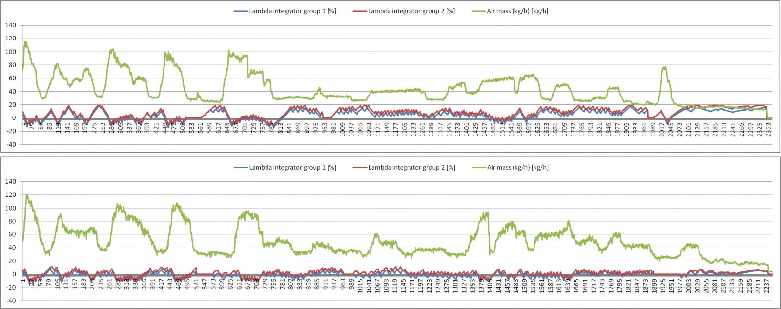

                        Maf tuli, melko pitkä toimitusaika, parisen viikkoa. Lienee postissa ruuhkaa..
                        Ajelin tallille vaihtamaan ja vielä toisen kerran sama pätkä uudella. Ajotyyli ei ihan sama ollut, ekassa vakkarilla enemmän. Selkeästi integraattorit uudella järkevämmät. Data ei ole koko matkalta, vaan viimeiset noin 3-4 km.
                        Data luettu tabletilla, bimmer-tool appi ja K-D can kaapeli (sama jolla inpa toimii läppärissä).
