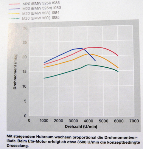

    Absoluuttisesti vai tiettyyn nopeuteen?
    m20b23:ssa on pidempi isku ja sen pitäisi vaikuttaa osaltaa siihen miten auto kiihtyy, tosin Sicknesillä oli tuossa yllä tietoa joka tuon kumoaa... Kummallista, m20b25 kun ei ole kovin vääntävä. Lussu paska, sanoisin.
    t.Ville
    Molemmat moottorityypit samassa korissa omistaneena ja jonkin verran jopa niillä ajaneena sanoisin, että kyllä b25 pesee b23:n mennen tullen. JOO - kyllä.. b23 on fiilikseltään sellainen maamoottorimainen, joka taas ei henk. koht. säväytä yhtään. b25:ssa taas on edes hieman sitä menemisen makua, vaikkakin alakierroksilla on suht. laiska.. (vääntökäyrä kuitenkin kokoajan b23:n yläpuolella?).
    Huom. Tämä on sitten VAIN minun mielipide... Mielipiteet poikkeavat varmasti toisistaan. Mielellään näkisin seuraavaksi samalla lapulla olevat b23 ja b25 teho-/vääntökäyrät...
      Mulla kokemusta on eri kopista, b23@e28 ja b25@e34. b25 on tuohon koppaan aivan liian tehoton, olisikin mielenkiintoista kokeilla b27:aa... Tai sitten suoraan ahdinta, ne vaan on yleensä niin epävarmoja viritelmiä ettei ole kovin houkutellut.
      Topilla linee käyrät ja Topilla lienee dikikamera. Saa suorittaa...
      t.Ville
      • Sickness
        • Sep 2003
        • 1923
        Tuossa alla kaikki m20 väännöt samassa kuvassa. B25 tosiaan on koko ajan b23 yläpuolella, kuten Maza veikkailikin.
