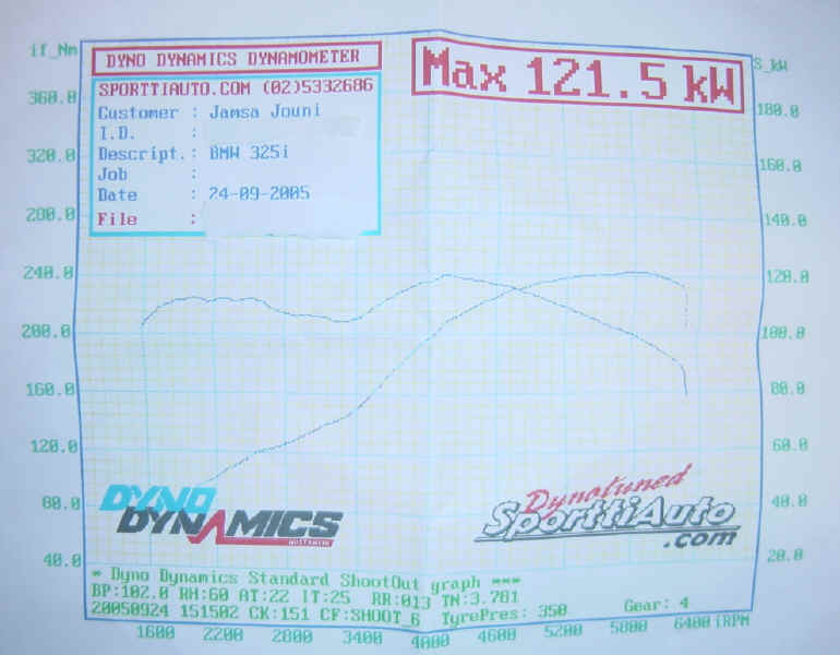

                        Siinä oma m20b25 vakion penkitys. 165hv ja 240Nm.

                          Eli voidaan todeta, että mittatarkkuuden rajoissa voi sanoa tehtaan hevosten olevan edelleen tallissa.
