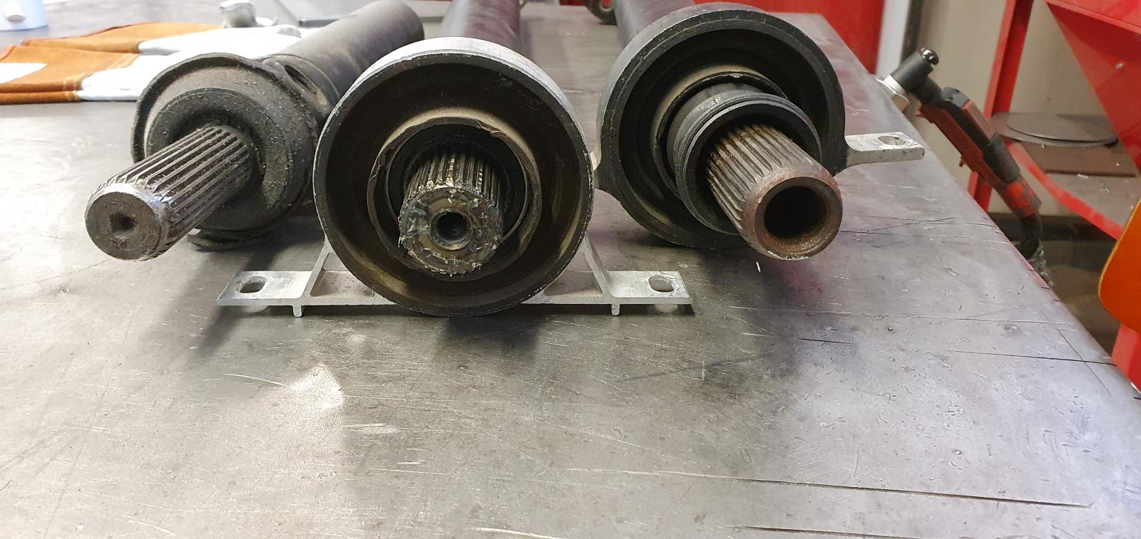

        Nyt pitäs tehä kardaania gs6-53dz perää ja mulla on tossa yks e92 330d kardaani jossa rättinivelet molemmissa päissä, tästä ei oikee saa tehtyä kun takapätkä on noin 100mm lyhyt ja etupätkä reilu 100mm liian pitkä, sit vielä vaikka saiski kardaanin ylttää niin taakse pitäis vaihtaa ristikko se rättinivel ratkasu tuskin toimii e36:sessa koska silloinhan peränlaipan ja tukilaakerin pitäis olla samassa linjassa aika tarkallee jottai se toimisi. No sit toinen vaihtoehto et jostai e6x kardaanista tekis missä cv nivel takana ja sit 525d manuaalista typ 188 perää sopiva laippa cv nivelelle. Tai kolmas vaihtoehto mikä varmaa nyt sit pitää tehdä että e36 automaatista kardaani johon vaihtaa ton 110mm jaolla olevan laipan, muuten pituus siinä passaa.
        Nää vaihtoehdot on toistaseks tullu mielee, hyvähän olis jos sais tehtyy kardaanin sellassesta missä toi 110mm pulttijako on koska se on muutenki jykevämpää tekoa kaikilta osin, mutta kannatin laakerin paikka näyttäs heittävän aika paljon mitä noita e39/e46/e6x/e9x kardaaneja katsellut.
        Edit: taidan tehdäkkin niin että lyhennän ja vaihdan boori osuuden tuohon e92 etupätkää ja sitten vaan e36:sen takapätkä.

          #109
          Kardaaneja
          Kuvassa e36 (joku),e46 330d ja e92 330d kardaanit näyttäs että e46 boori osuudessa materiaalia eniten toinen juttu onko se vahvin noista mutta kuitenki tuli vertailtua niitä.
          Omaani teen tuosta e46 kardaanista.
          Kaikki manuaalin kardaaneja.
