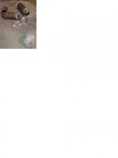

                          #42
                          vika paikallistettu ja "korjattu" toistaiseksi.. katit olivat kunnolla tohjona molemmat.. ja nyt huomas ajos niin ollu jo osto hetkestä lähtien hajalla.. ja pikkuhiljaa tukkeutunut.. mut mistäpä sitä silloin olis voinu tiätää kun ennen oo omistanut 8-mukista baijerilaista mutta sitä ihmettelen tosin kun leiman hain n viikko ennemmin kuin rupes olemaan nuhainen niin päästöt olivat tosi hyvät...
                          että kuinka se voi pitää paikkansa?
                          no mut toistaiseksi kaikki hyvin. jahka sit joskus sais viäl hankittua ne uuret katit sinne..uudet kun hiukkasen tyyriitä kl-varaosilt mitä kattonu..
                          mut toki ohan siäl ny ainaskin kattien kuoret... ;P
                          tos viäl kuva munkälainsessa kunnossa olivat:

                            Originally posted by hemppa83 View Post
                            vika paikallistettu ja "korjattu" toistaiseksi.. katit olivat kunnolla tohjona molemmat.. ja nyt huomas ajos niin ollu jo ostohetkestä lähtien hajalla.. ja pikkuhiljaa tukkeutunut.. mut mistäpä sitä silloin olis voinu tiätää kun ennen oo omistanut 8mukista baijerilaistamutta sitä ihmettelen tosin kun leiman hain n viikko ennemmin niin päästöt olivat tosi hyvät...
                            tos biäl kuva munkälainsessa kunnossa olivat:
                            [ATTACH]97059[/ATTACH]
                            Kannattaa selvittää mikä paskonu katit ennenkun iskee uudet kiinni ettei nopeeta oo taas uppoavassa laivassa
