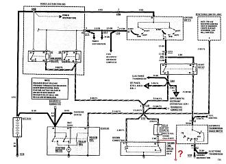

                    M30 Kylmäkäynnistys ongelma tahtoo olla. Autona e23 735iA -85.
                    Kylmänä joutuu sahaamaan jonkun aikaa ennen kuin lähtee. Kun antaa kaasua niin kierrokset nousee röpöttämällä kunnes yhtäkkiä herää.Tämän jälkeen käy hyvin tyhjäkäyntiä, lämpimänä myöskin toimii.
                    ihan kuin jonkin automaattiryyppy tms ei toimisi. Ideoita mistä lähteä vikaa etsimään?
                    Aikaisemmin oli huonoa tyhjäkäyntiä, mutta korjaantui tyjäkäyntiventtiilin uusimisella.
                    -Ecu lämpötila-anturi uusittu
                    -Tyjäkäyntiventtiili uusittu
                    -ilmamäärämitari putsattu sisältä
                    -kaasuläpän mikrokytkimet testattu.

                      #55
                      Saattaisin vilkaista kylmäkäynnistyssuuttimen toimintaa. Ruiskuttekee imusarjan kammioon aika hankalassa kolossa imusarjan ja lohkon välissä. Voi olla tekemätön paikka ottamatta imusarjaa irti.

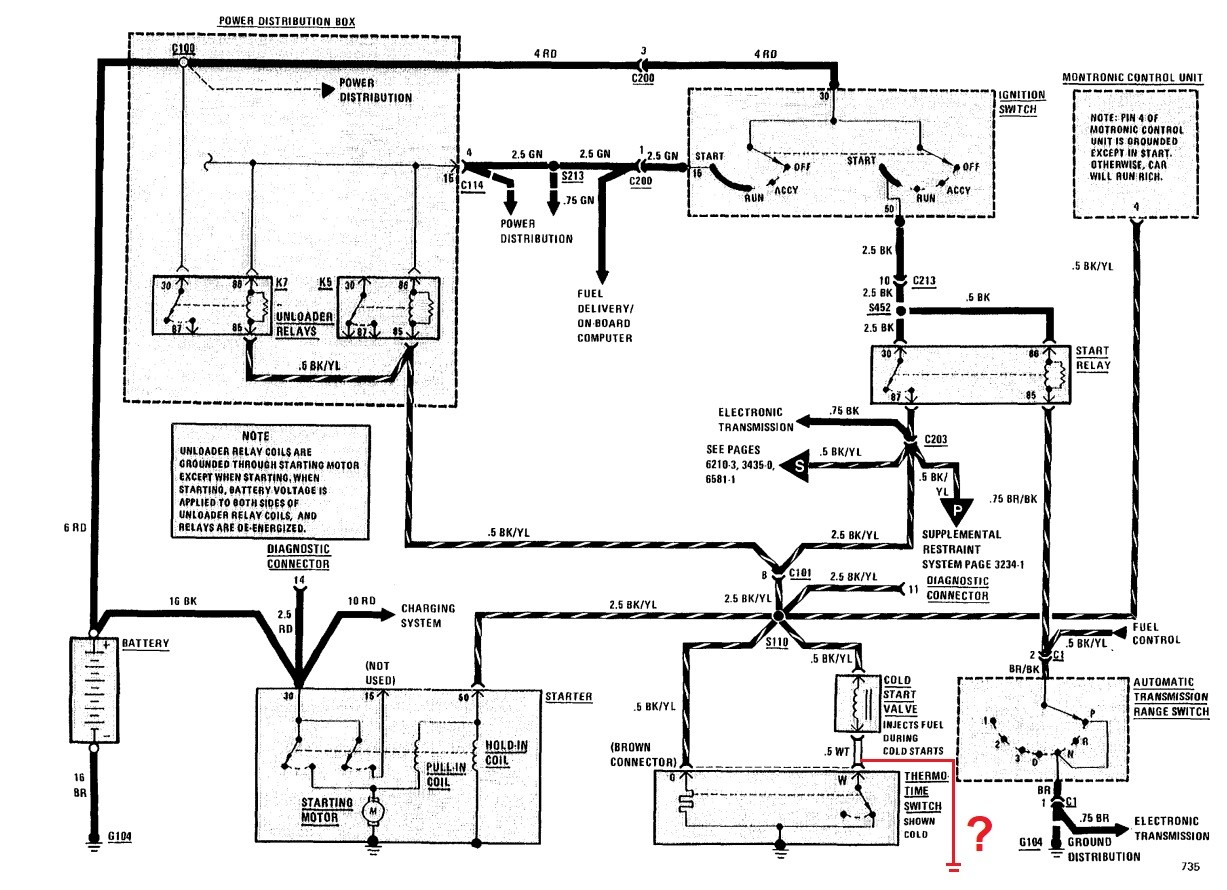

                        #56
                        Kiitos vinkistä, aika hankalassa paikassa näyttää tuo kylmäkäynnistin suutin olevan, hintakin 280€ joten huvikseen ei viitsi irrottaa ja uusia, Täytyy testata ensin. Voisinkohan suoraan maadottaa tuon Thermo time switch (W) pinnin
                        niin saisi ainakin pois suljettua ettei vika ole tuossa lämpö aika kytkimessä. Käynnistyksen ajaksi laittaisi runkoon ja jos lähtee hempommin käyntiin niin vika olisi tuossa kytkimessä eikä suuttimessa. Vaikka aika harvoin ilmeisesti tuo kytkin hajoaa`?

                          #57
                          en tiedä, mutta arvelen, että siinä voisi kytkimessä olla joku aikakin,
                          eikä siten olisi suoraan maissa koko starttia. nimetty on ainakin thermoTIMEswitch.

                            #58
                            On aika yhtenä muuttujana. Eli haistelee moottorin jäähdytysnesteen lämmön ja sillä perusteella ruiskuttaa tietyn aikaa kun starttaa.
                            periodin saa alkamaan alusta uudella starttauksella. Toki se termoaikakytkin lämpeää siinäkin vähän joten kylmäkäyntisuuttimen ruiskutusaikakin lyhenee.
