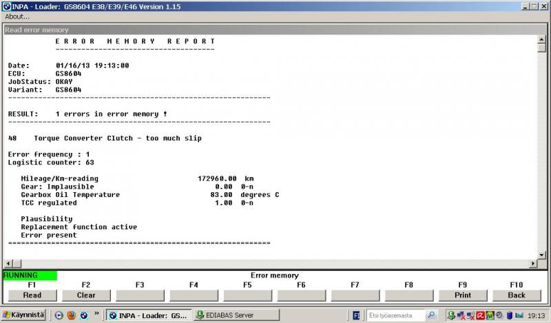

                        Nyt on vikakoodit katsottu, niin kyllähän siellä vaihdelaatikko oli tämmöistä lauleskellu.
                        Livedataa tutkiessa kiinnitin huomiota että missään vaiheessa ei syttynyt täppä kohtaan solenoid shift lock. Ei näköjään tämän zf puolella ole samaa torque converter clutch mitä gm lootissa.
                        Mitäs muuten tuo livedatan analog puolella oleva load signali tarkoittaa? Oli nimittäin jossain vaiheessa pitkästi yli 100%
