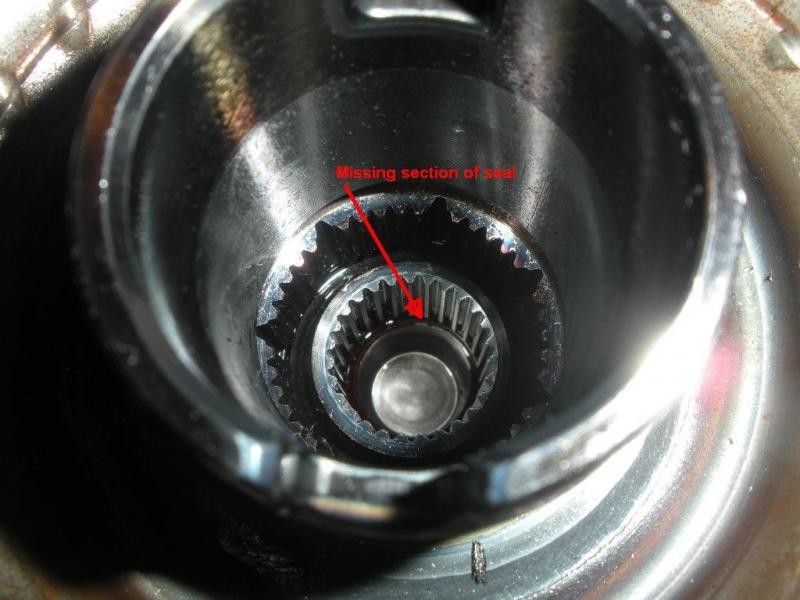

                              #29
                              Tällainen kuva löytyi ilmeisesti tuosta laatikosta ja samaa vikaa koskien hakusanalla "torque converter turbine shaft seal"
                              Ex. e46 330iA -03, e46 320d Touring -04, e36 323i -97

                                #30
                                Jep, tuota hain. Eli sisäänmenoakselin hela, se aivan pää keskittyy tuohon. Turbiinikaulan hela on myös todella altis rikkoutumiselle.
                                Uppisin pari kuvaa kyseisestä askista, kun löysin koneelta. http://s1276.beta.photobucket.com/us...ry/ZF%205HP19?
