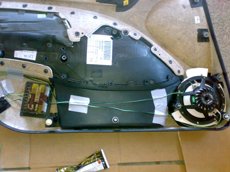

ID:	4816325Click image for larger version
                    Tollasen sovitepalan tein pikaseen ohkasesta levystä niin et se sopi orkkis kajareiden kiinnityksen kohille ja sit et ton kajarin saa siihen ilman et kartion osat koskee levyyn.
                    Piti kans pikkasen muovii leikata noista ovipahvin kiinnitys tötsistä et carpoweri mahtuis.

                      Originally posted by s1n0z_e46 View Post
                      [ATTACH]61560[/ATTACH][ATTACH]61561[/ATTACH]
                      Joo ihan tukevaltahan tuo kiinnitys vaikuttaa. Katselin tuon elementin speksejä, niin asennussyvyyshän tuossa oli vain 53mm, joten ei varmaan tarvinnut tehdä mitään muita muutoksia autoon?
                      Paljon tuossa muuten on halkaisija, ilmeisesti ihan hyvin mahtui kuitenkin.
                      Niin ja tietysti kiinnostaa miten se nyt sitten soi, ja onko sulla vahvistin myös noissa?
                        Juu ei tarvinnu mitään muuta tehä, pikkasen senkin takia ostin just noi neosetit.
                        6,5 tuumaset noi on eli 16,5cm leveet
                        soi kyllä paljon selkeemmin ku orkkikset ku niissähän ei ollu minkään sortin jakosuodinta, ei oo viel vahvarii ku toi budjetti ei oikee anna periks mmut tarkotus on kyl hankkii viel yks samanlainen sarja ja pistää se hattuhyllylle ja sitten molemmille sarjoille sitten joku carpowerin vahvari
