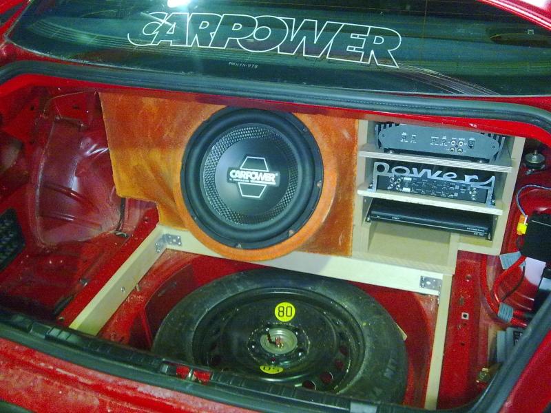

                          Uusi vuosi, uudet poppiasennukset
