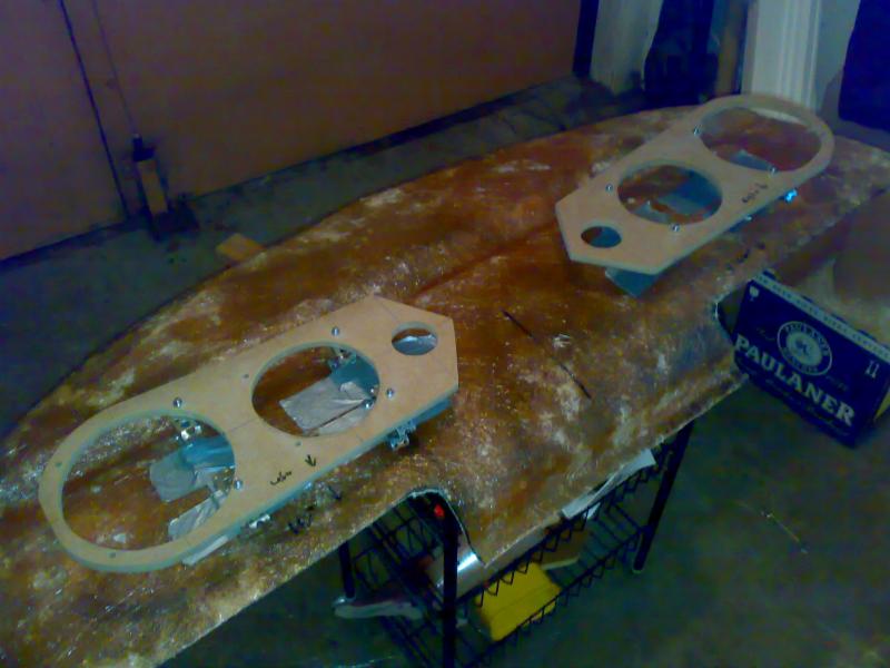

    Lisää kuvia:
Name:	Sovitepalat kuidun päällä.jpg
    Siin on kaijuttimmien sovitepalat nytte valmiit ja pikkasen mallailin miten ne tohon laittaa

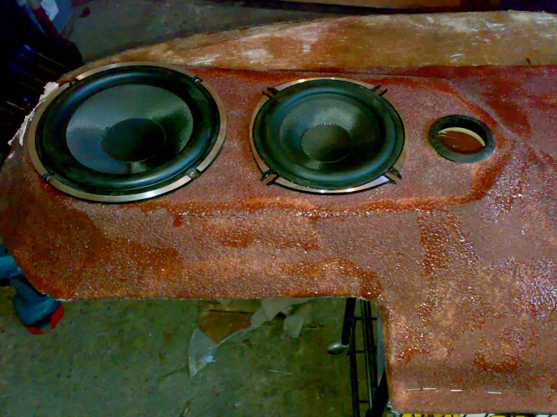

        #63
        Noni nytten on vedetty kangas päälle ja seki saanu pikkasen hartsia
Name:	Kajareiden mallailua.jpg

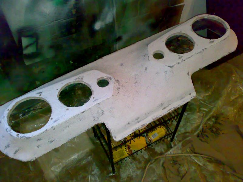

          #64
          No nytte on sitte pakkeloitu ja hiottu
Name:	Ekan Hionnan Jälkeen_2.jpg
          Tarkotus ois nyyte viel vetää jonkun sortin kangas tohon päälle

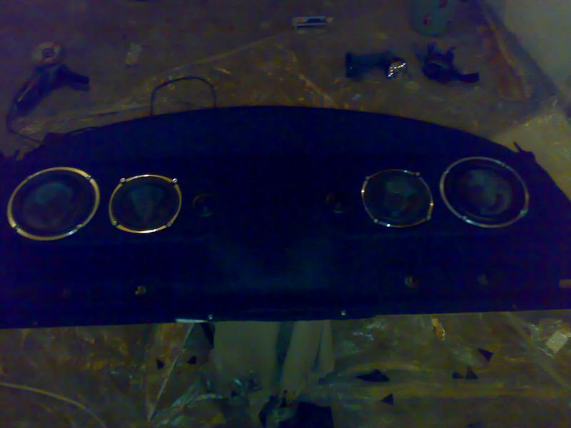

              #66
              Nytte on kankaat päällä, kajarit kiinni ja koko härpäke kiinni hattuhyllyssä, pistän kuvia sitten kunhan saan sen kiinni autoon.

                #67
                Originally posted by _Pietu_ View Post
                Mites tuon systeemin kiinnitys sitten hattuhyllyyn/ metalliin? Painoa kuitenkin tulee varmaan jonkun verran ja ite en ainakaan haluais tuota jarrutus/kolaritilanteessa niskaan:think
                Pisteet ahkerasta teosta ja kuvistakin, vaikka ei nyt niin mun juttu olekkaan tuo takapään "hifistys"
                Itse asiassa painaa yllättävän vähän toi hökötys,
                aika vaikeeta kuvailla tota kiinnitys systeemiä mut yritetään
                siis koko toi "laatikko" on asetettu tohon hyllyn päälle. Pistän kolmella ruuvilla sen kiinni tosta lipasta joka menee takapenkin selkänojan taakke piiloon suoraan metalliin, sitten orkkis kajareiden reiistä ruuvit ton lootan pohjaan eli 6 ruuvia ja sitten vielä ruuvaan metallisesta reikä-nauhasta palat laatikon pohjasta mmetalliin.
                luulis nytten pysyvän kiinni

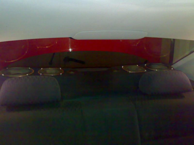

                  #68
                  Se on nytten siinä, omasta mielestä ihan siisti tuli. Nytte pitää sitten vaan asentaa vahvari ja kytkeä nii saa kattoo miten kuuluu

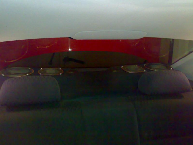

                    #69
                    no nytte on vahvarit sun muut asennettu konttiin ja kytketty
                    hyvin soi, ei mua ainakaan haittaa yhtään se että ääntä kuuluu takaapäin, itseasiassa ei tossa istuessa oikeen saa selvää mistä sitä ääntä tulee ku sitä tulee niin pirusti joka kulmasta
                    pikkasen pitää viel säätää kaikki high ja low passit kohilleen ni johan kehtaa mennä kavereille näyttämään
