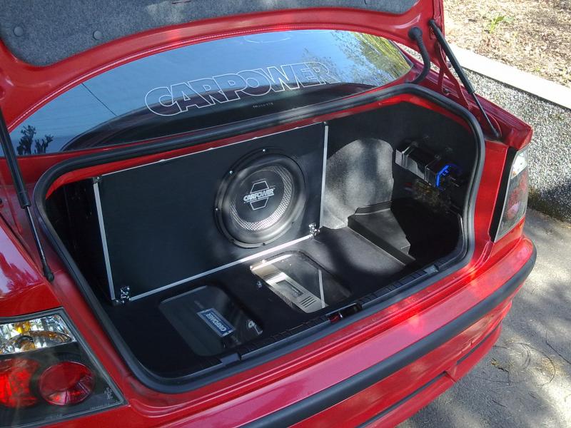

            Täs ois yks kuva tänhetkisestä takapaksista
Name:	Kontti vol.1.jpg

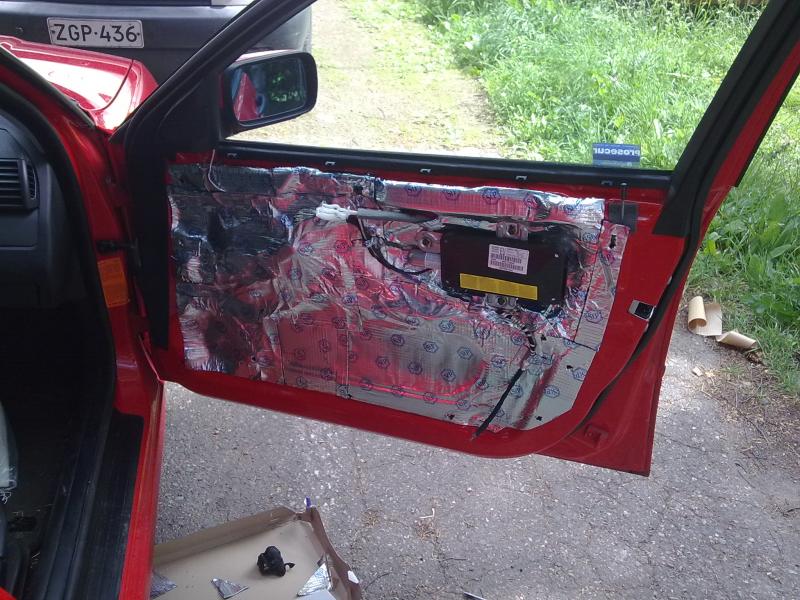

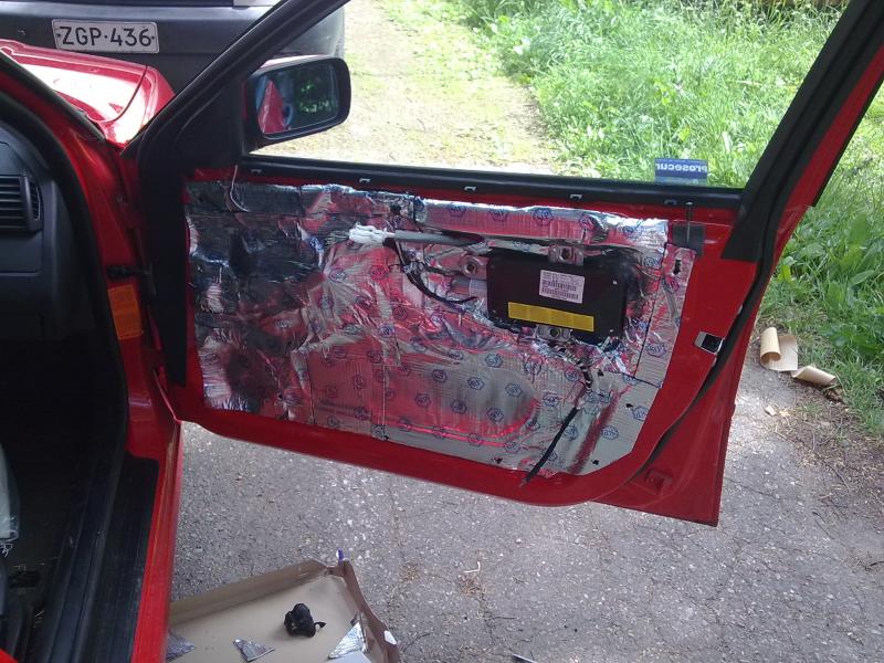

                                #120
                                Nonnii nytte on sitte saatu etuovien saranoille lisää työtä
Name:	Vibrot valmiina.jpg
