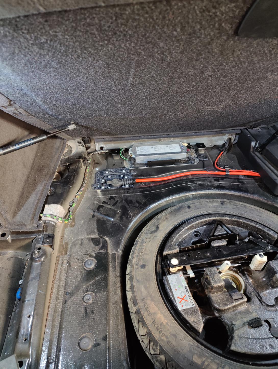

                Logic7 retrofittaus
                Noniin elikkäs karvalakkihifit olis tarkotus päivittää logic7. Tuli koko setti ostettuakin johtoineen päivineen. Ainut mikä askarruttaa asennuksessa on, että mistä varastan kuidun vahvarille?

                  Kuidun haaroitus
                  Pystyiskö tuosta bluetooth moduulista haaroittamaan tälläsellä liittimellä https://www.audiokit.fi/tuote/most-y-haara kuidun vahvarille? Mahtaako ylettyä? Vai voiko tuon bluetoothille menevän kuidun tuikata suoraa vahvariin kun ei ole kyseiselle ominaisuudelle käyttöä.
                  • alpine3
                    • Feb 2010
                    • 1271
                    • Kajjjaani
                    #129
                    Tuollainen y-haara ja sitten jatkokuitu, jos ei ylety suoraan (tuskin ylettyy) on varmaan paras ratkaisu.
