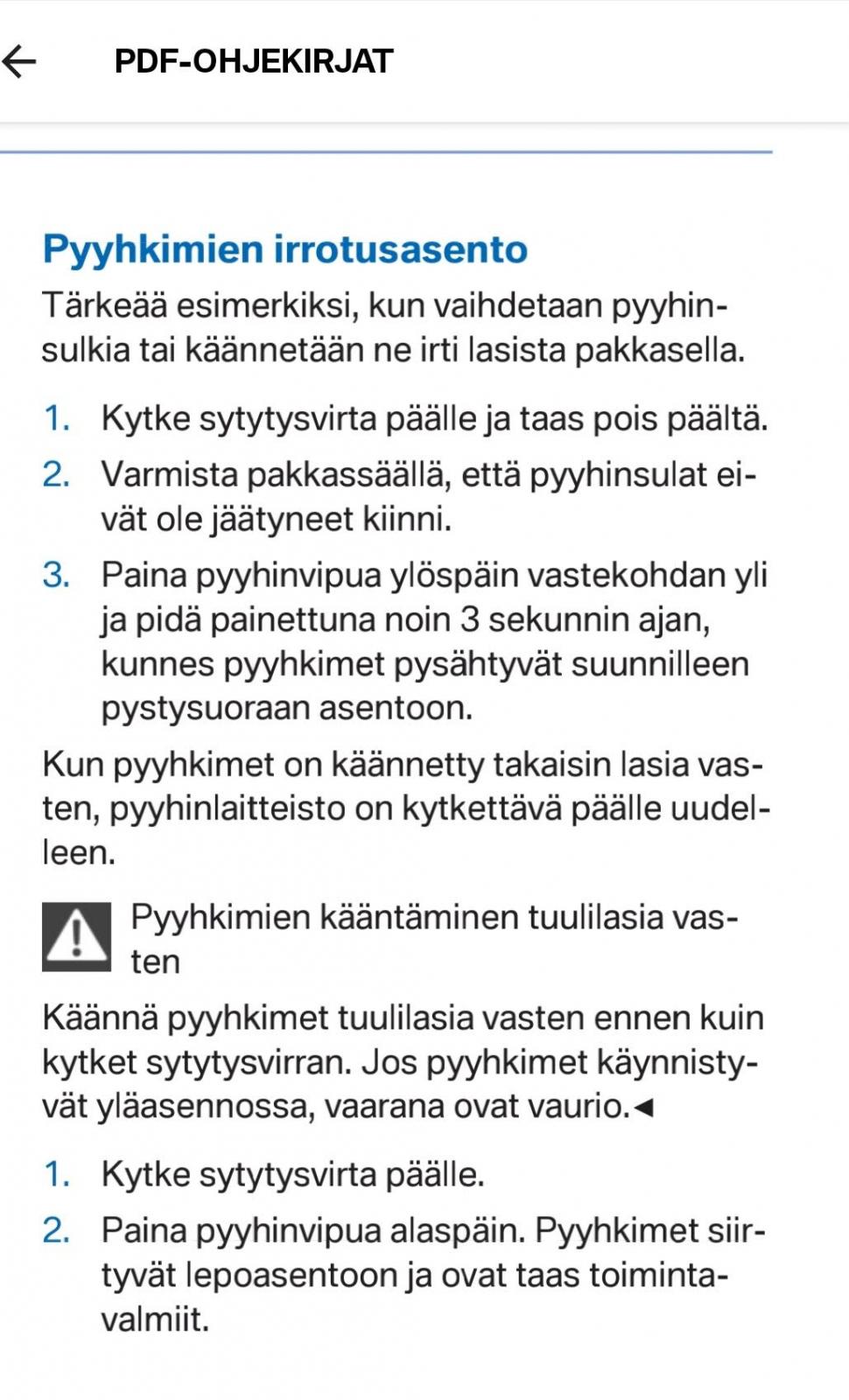

      Mites F11 sulat saikaan vaihtoasentoon? Virrat päälle ja muutama sekunti viiksestä ylös?
        Wiper up procedure
        Shutdown the car completely.
        Must wait about 2-3mins - if you proceed immediately, the wipers will "judder" and not allow you to push upwards.
        Hold the wiper blades and push upwards - both should move up without resistance.
        Wiper Down Procedure
        Depress Start-Stop button without depressing brake pedal. This switches on the radio/electrics but not the engine
        Press wiper stalk once downwards - wipers will then return to normal position
          Käyttöohjekirjanen sanoo näin:
            Tuota metodia tarkoitin. Kiitos molemmille !

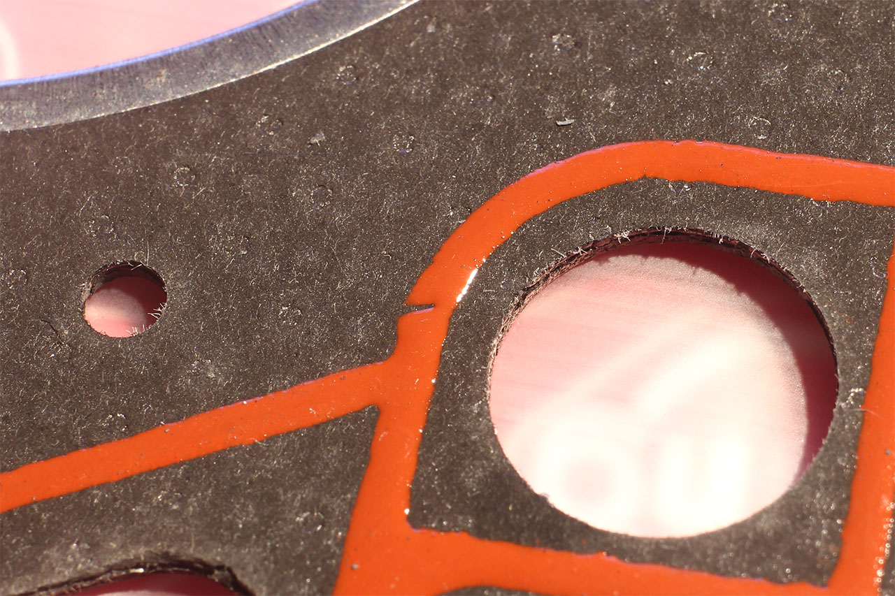

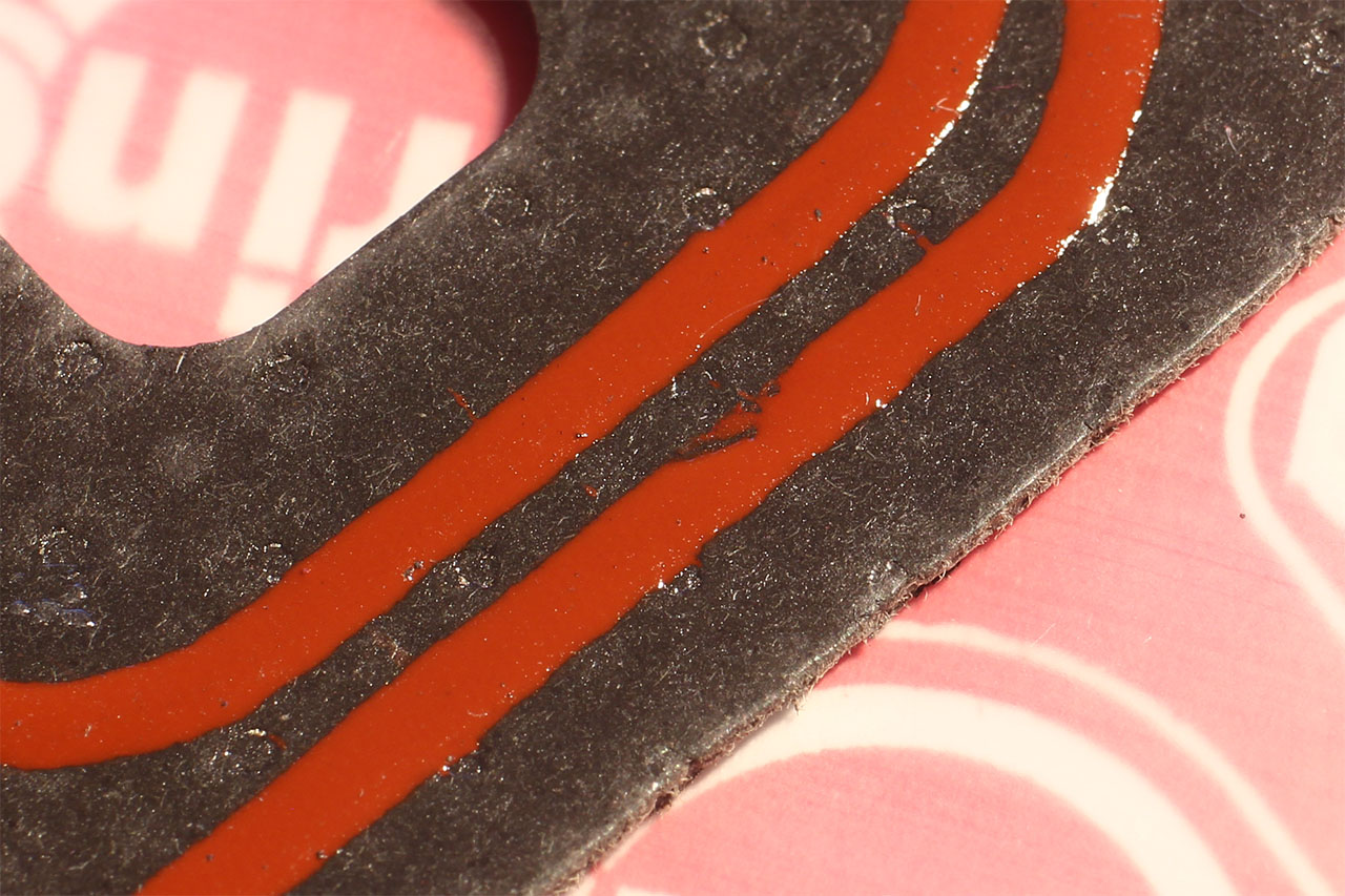

                    Kannentiivistettä olen vaihtamassa erääseen ei BMW-autoon, mutta Aeromotorsilta tullut Elringin tiiviste hieman epäilyttää. Eli kuten liitteenä olevista kuvista näkee, niin oranssit lisätiivistenauhat ovat parista kohtaa hieman heikot.
                    Mitä raati sanoo, laitetaanko tiiviste takaisin Viroon vai laitetaanko tuollaisena paikoilleen?
                      Minä melkein ainakin laittasin palaute/kysymyssähköpostin menemään että onko tuollainen laatu hyväksyttävää heidän mielestään...
                        Paikalleen.
                        Kunnollista tasotiivistekamaa ohut sipaisu noihin kohtiin niin saat mielenrauhan.
                          Samaa mieltä. Valokuvien kera kyselyä,että kuinka edetään. Saattaa tulla uutta tilalle,eikä vanhaa välttämättä tarvi edes palauttaa.

                            Originally posted by Risto113 View Post
                            Paikalleen.
                            Tämä.

                              Kiitoksia vastauksista! Aeromotorsille olen jo laittanut viestiä kuvien kera, mutta vielä eivät ole asiaan ottaneet kantaa. Loma alkaa kohta ja asennuskaljatkin on jo ostettu, joten vaihto-osa tuskin enää sieltä muutenkaan kerkeäisi.
                              Hyllystä löytyy Clobe Universal Sealanttia, jossa maininta, että soveltuu käytettäväksi sylinterikannen tiivisteena. Joten taidan laittaa sitä pienet sipaisut ongelmakohtiin, ellei Aerolta tule pikaista vastausta asiaan. Vai soveltuuko perus autokäyttöön tarkoitettu RTV-silikoni hommaan paremmin?
                                Voihan siinä lukea että että soveltuu käytettäväksi sylinterikannen tiivisteena mutta kaikkea muutakin paskaa lukee siellä ja tuolla... Ei taida yksinään sylinterin paineita pitää kuten tuossa annetaan ymmärtää, pahvin kanssa toimii varmaankin ko. tapauksessa ihan ok mutta ei fiksaa esim. vaurioitunutta liekkirengasta.
