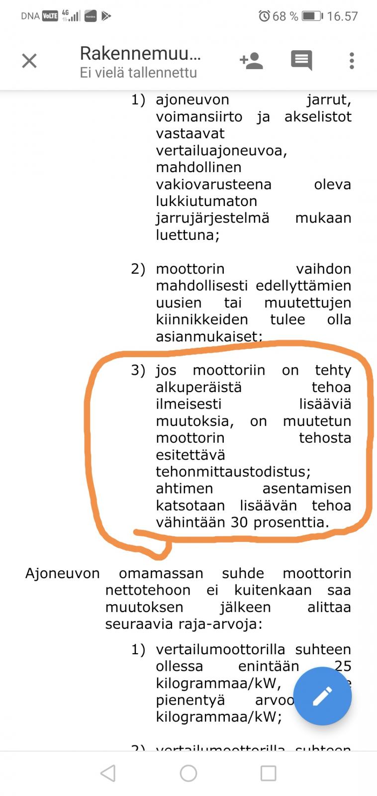

    Onko kukaan törmännyt lakiin joka tulee voimaan ensi vuoden alussa? Voiko asia olla noin yksiselitteinen?

      Otetaan esimerkiksi e30 m50b25 turbo? Jos tuota noudatetaan niin silloinhan tuo rakennelma on lainavastainen? = ei saa katsastettua?

        Aivan täysin päätön määräys. Voisi kuvitella, että nimenomaan sellaisen auton ahtamiseen kannustettaisiin, missä jo tehtaalta on mm. jarrut ja alusta riittävällä tasolla, eikä päin vastoin kannustettaisi rakentelemaan alitehoisista pommeista DIY meiningillä aivan tappo vehkeitä.
        Täysin järjetöntä, että jokainen ahdettu auto rinnastettaisiin välittömästi +30% tehonlisäykseen! Käytännössä tuo tekee lähes jokaisesta jälkiahdetusta autosta laittoman..
        Eli:
        - E36 320i ahtaminen ok, kunhan laitat 325i:n jarrut
        - E36 325i, 328i tai M3 ahtaminen ei ok missään tilanteessa, koska ahdetun +30% säännön mukaan tehoraja ylittyy heti (max 20% tehonlisäys)
        Olihan siellä helpotuksia päästöihin liittyen taas, mutta mitäpä hyötyä tuosta on, kun ei koko autoa saa leimattua.
        Eipä siinä.. Nyt vaan jätkät äkkiä muutoskatsastamaan turboprojektit.

            Olet ymmärtänyt monen muun tavoin asian väärin. Enää ei ole 20% rajaa, vaan tehoraja tulee tehopainosuhteesta, joka käytännössä antaa paljon enemmän siimaa kuin ennen.
            Ehdotuksen mukaan 20% tehonlisäyksen voi tehdä ilman, että tarvitsee tehdä mitään vertailuja mihinkään. Sen ylittävästä (esim. ahtamisen seurauksena) lisäyksestä edellytetään vertailua mallisarjan tehokkaimpaan jarrujen, akselistojen jne. osalta. Se tehoraja kuitenkin määräytyy tässä tapauksessa vain ja ainoastaan tehopainosuhteen kautta. Jos sattuu sopivasti rajalle niin tehon saa parhaassa tapauksessa melkein tuplata.

              Aikaisemmin se ei ole ollut laiton koska, ei ollut tuota +30% nousua vaan se oli penkkipapereilla aina maks +20% mallisarjan tehoikkaampaan....
                Mutta nythän ainoa raja on tuo mainittu tehopainosuhde. On siinä enemmän siimaa kuin +20%.
                    Mutta jos sulla on tehokas auto eli enintään 5 kilogrammaa/kW niin tähänpä et saa ahdinta laittaa koska suurin mahdollinen tehon nousu on 25%.
