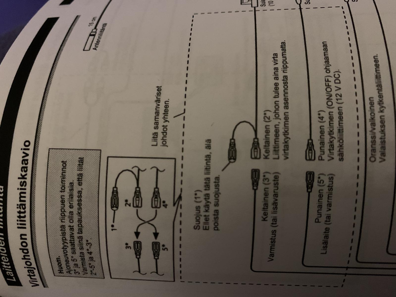

                    #129
                    Muuten... ennenkuin aloitan tuon mankan sovittamisen, niin huomasin että nykyisessä mankassa ei muisti pelaa, ts. CD ei muista, mitä raitaa soitettiin kun katkaisee virrat. Vissiin tuota aftermarket mankkaa asennettaessa on menny virtalukko- ja jatkuva virta ristiin. Tämän ikäisessä BMW:ssä ei varmaan orkkiksena oo ollu mitään ISO-liitintä?
                    Miten muuten siinä ISO-liittimessä käytännössä vaihdetaan pinnien paikkaa? Tuleeko ne pinnit ulos vaan brute force... johdosta vetämällä... ei kai? Lie joku hienovaraisempi konsti?
                    Sitten... mitä kautta antennijohto alunperin menee auton takaosaan? Jos kumminkin yrittäisin etsiä sen, ennen mitään motonetin sähköisen antennin asennusta. Tuossa autossa on takalasilla joku antennin kierretappi... jos se antennijohto meniski siihen...se voi olla kyllä joku ”hyödyllinen” NMT-antenni, niinku joku viisas täällä arveli.

                        Kiitos vastauksesta! Oon aika varma, että autoon on jo tehty ISO-liitin, koska siinä on 2000-taitteen pioneer. Sittenhän hokasin tän uuden mankan manuaalista a.o. kuvan mukaisen jutun. Eli jos jälkiasennetussa ISO:ssa oliskin mennyt nuo virtapiuhat väärinpäin, niin nuo johdoissa on mankan johdoissa liittimet kääntää toisin päin. Hyvällä säkällä auton puoleista ISO:a ei tarvi edes purkaa, vaan kääntää vaan mankalla noi ristiin. Tämä sillä oletuksella, että kaikki muut piuhat oikein. Noh, se on helppo homma selvittää yleismittarilla ja sormiparistolla. Nyt suurin murhe on tuo antennijohto.
                          Hyvällä tuurilla siellä on edelleen auton alkuperäiset liittimet tallella, eikä niitä ole tuhottu. Eikö ne E28:ssa ole jotain tämän näköisiä (riippuuko vuosimallista?):
                          Muistaakseni vasemmanpuolimmainen on virta virtalukolta ja maa, yksittäinen valkoinen on jatkuva virta ja mustat kaiuttimille. Noiden pitäisi kai sopia suoraan aikakauden blaukkareiden jne. takapaneelin liittimiin, mutta uudemmat tarvii sen adapterin. Ei vaan taida motonetin, eikä monen muunkaan valikoimassa sitä adapteria enää olla.

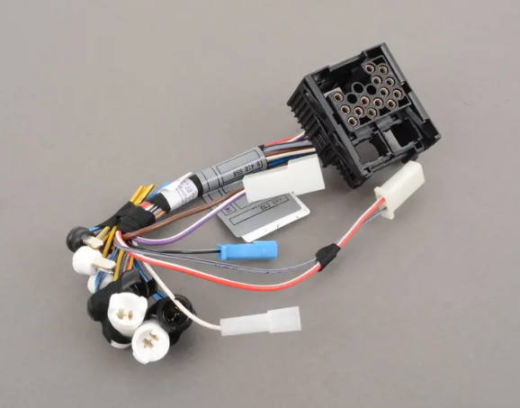

                              #134
                              Nehän siellä on tehtaalta. Pieniä eroja jos autossa on soundsystem (ja/tai) fader säädin radion vieressä.
                              Tää onkin muuten makea, tosin alkaa olla adapterilla jo hintaa...
                              E28 ///M535i '87 zinnoberrot
                              • Mika325e30
                                • Nov 2020
                                • 79
                                #135
                                Joo... 100€ adapterista (kun se on kädessä joskus keväällä) on suolainen. Mutta eikö tuollaisen ISO-naaraan saa valmiilla piuhoilla? Sitten vaan mankan takaa johtonippu saksilla poikki ja kolvaa ne (oikein) ISO-naaraan piuhoihin kiinni... sitten Plug & Play... paitsi ehkä lukko- ja jatkuva jännite pitää zekata. Vai saako peräti tyhjän ISO-kuoren ja vois puristella neulat johtoihin ja sovitella tyhjään kuoreen? Olis jopa siistimpi tapa. Miksi niitä orkkisliittimiä pitäis sielä palvoa? Voihan ne säästää ”E28-osia” laatikkoon ruosteisten jousien sekaan, jos joku seuraava omistaja (tuleeko sellaista ) haluaa kolvata ne takaisin. Tossa mun E28:ssa on 2000-luvun taitteen Pioneer, joten suurella todennäköisyydellä siellä on jo ISO-liitäntä valmiina. Vai mikä motivaatio asentajalla olis ollu laittaa monen kympin ylimääräinen palikka, kun pelkkä liitin johtoineen on ehkä 10€?
