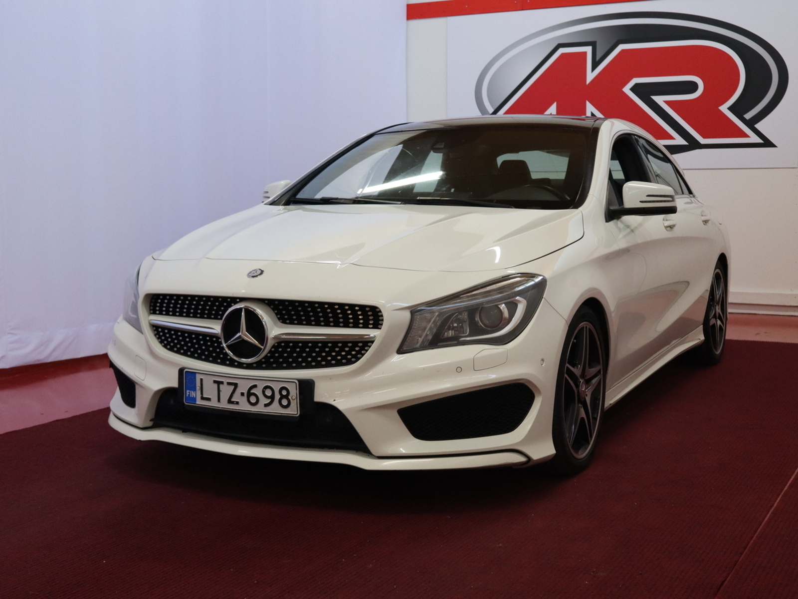

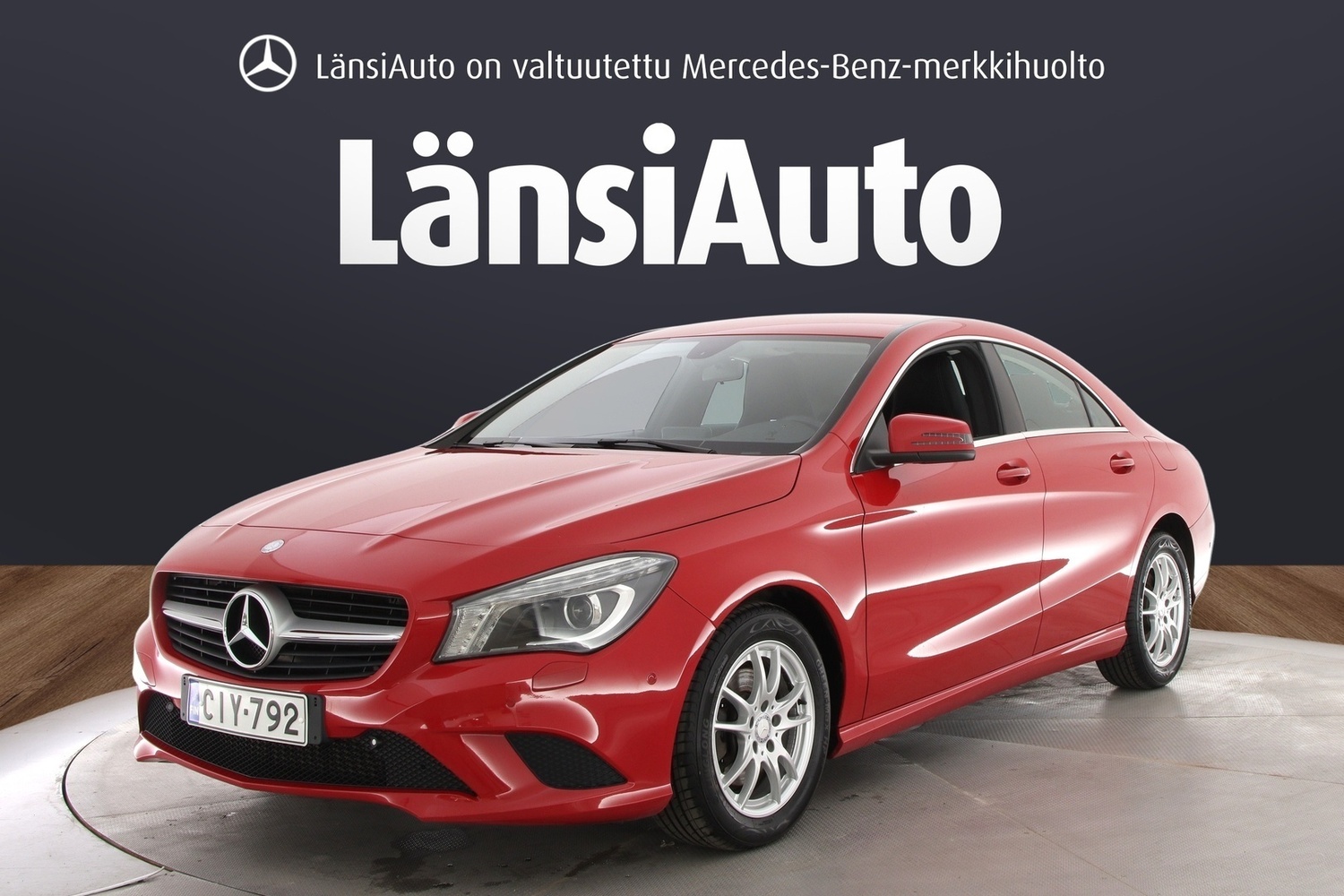

          Kummipoika haluaisi väkisin mersun ostaa, en tiedä niistä mitään. Millaisia bensakoneita löytyy meseltä, onko luotettavia malleja?
          Esim. tällaisia CLA -malleja katsonut, mitä huonoa näissä on?
          E70 M-Sport AlpinWeiß 3

            Tämän uutisen perusteella vaikuttaisi ihan luotettavilta myös pienemmät mersun bensat.
            Enemmän itseäni huolettaisi noissa pikku mersuissa tuo kaksoiskytkin vaihteisto jos moottorin perässä olisi 9G-tronic nii en olisi huolissani.
              Okei, eli dsg tietysti näissäkin huono juttu. Taitaa olla pikkumalleissa aina tuo, eli ei automaatissa edes vaihtoehtoa?

                A-sarja ja CLA ainakin käyttänyt aina vain tuota mersun DCT vaihteistoa manuaalin rinnalla.
                Isommissa sitten tuo 9G-tronic joka oli kyllä erittäin miellyttävä vaihteisto kun tuollaisen E300de 2v omistin.
