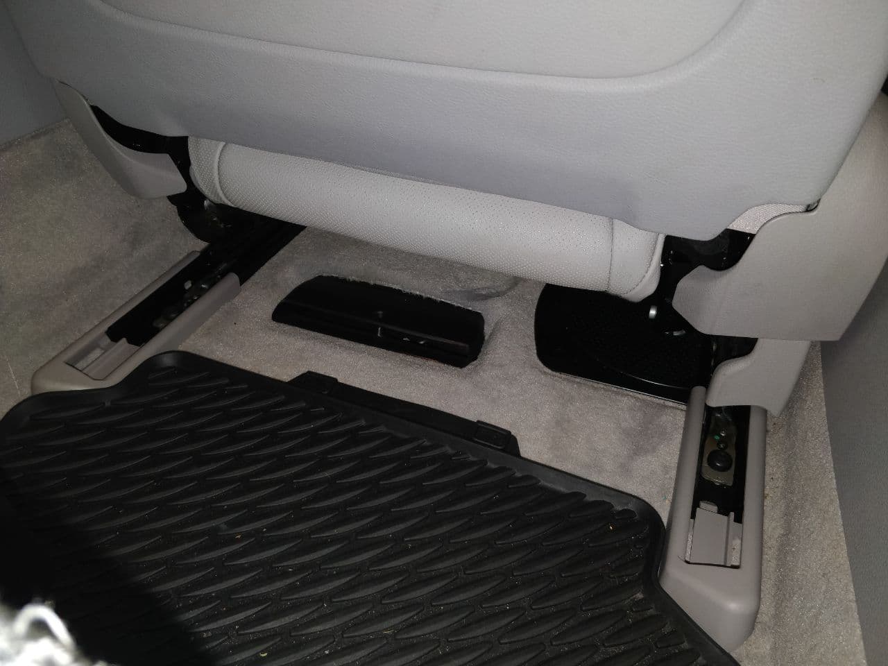

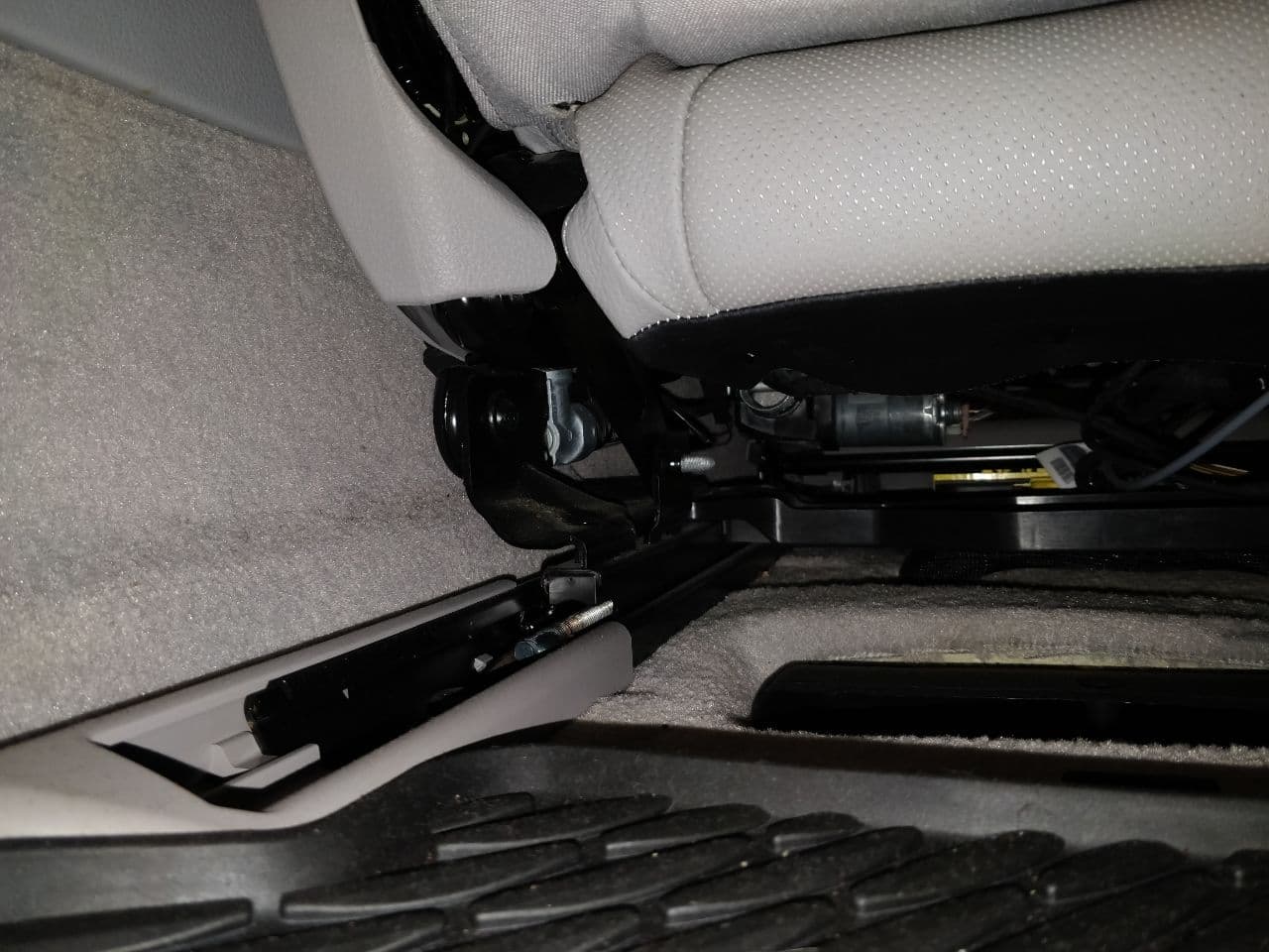

      F11:ssä ovat nuo kiskot ihan tiiviisti lattiaverhoilussa kiinni - ainakin nämä kyseiset penkit. Voisihan tosta vielä koettaa ujutella jotain vetolankaa läpi, jolla remmit saisi vedettyä perässä. Tiukkaa kyllä tekee.
      Liitteenä vielä kuvat kiskoista. Tuo kiinnityspultti houkuttelisi muuten, mutta jää noin 10-15 cm penkin alle kun sen siirtää matkustusasentoon (kuvassa ihan äärimmilleen edessä).

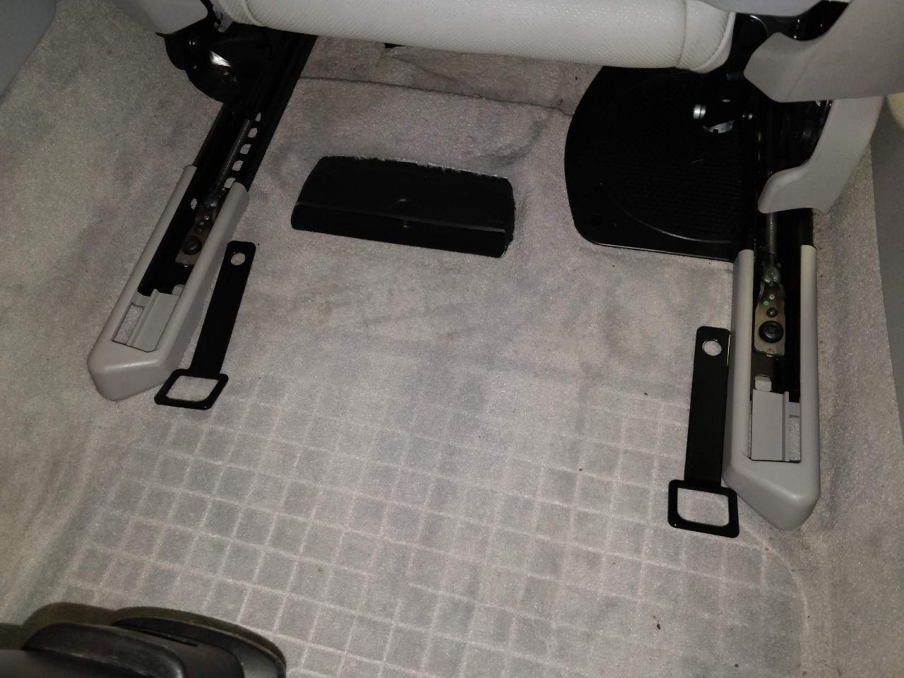

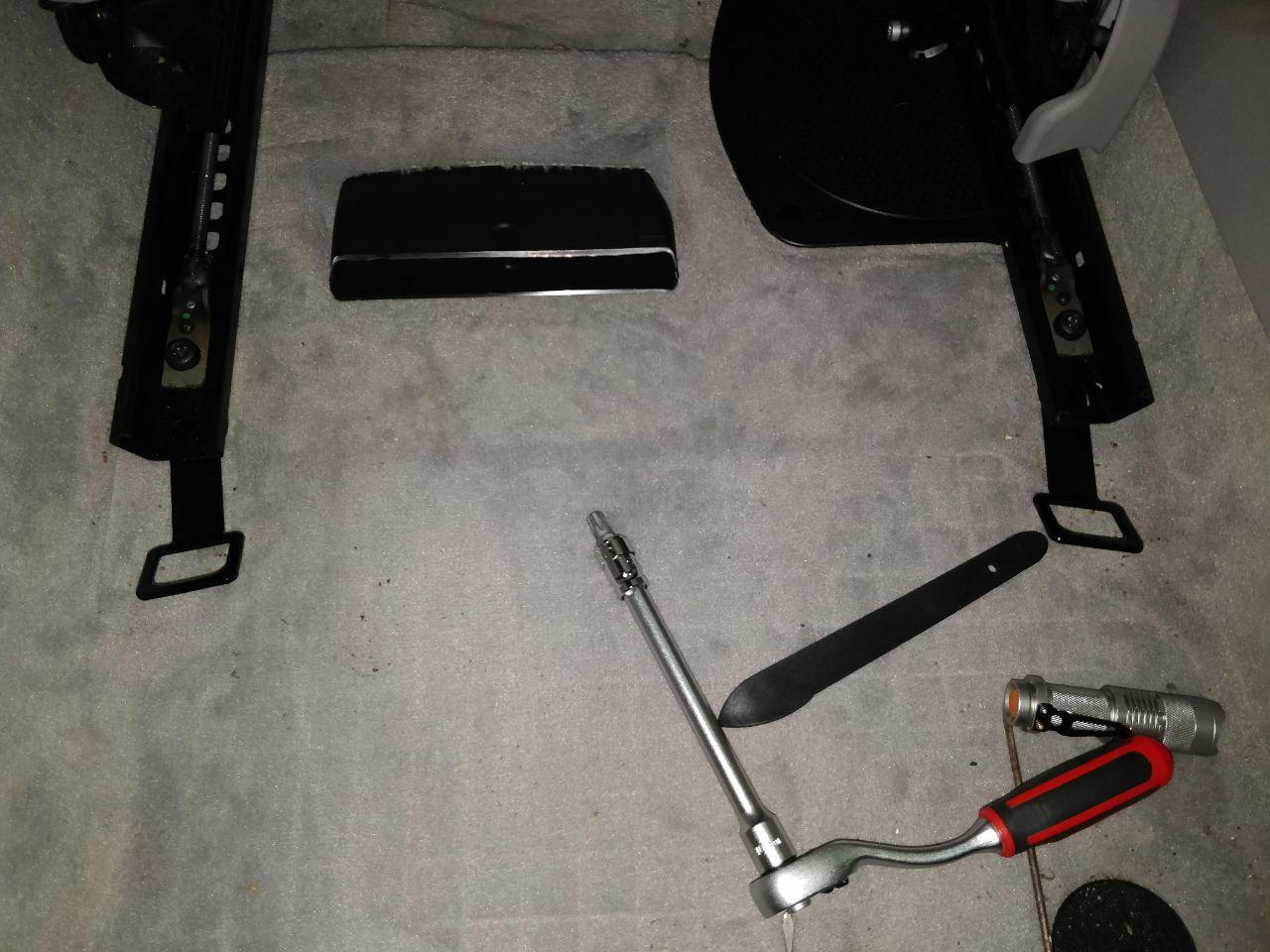

        Hankin tällaiset lenkit, jotka sai näppärästi kiskojen alle: https://www.skruvat.fi/Turvaistuimen-rengas-P66620.aspx
        Setissä on neljä lenkkiä –*2 kpl 60 mm ja 2 kpl 100 mm pitkiä. 100 mm pitkät tuo kiinnityslenkit hyvin esille, eikä penkki ota turvaistuimen remmeihin kiinni missään vaiheessa.
