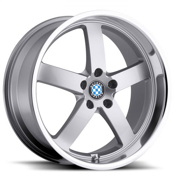

  • Järppä
    replied
    Originally posted by jonihei View Post
    No ongelmana onkin nyt, että näitä vanteita ET 45:llä saa huonoimmassa tapauksessa vasta toukokuun lopussa.
    Myyjä ehdottikin jos haluaisin kokonaan toiset vanteet tilalle. Suhteellisen nopeasti saisi Beyernin laatuvanteet sopivilla ET:llä (40/45). Vaihtoehtona mallit esim. Mesh (http://autotek.fi/beyern-mesh/) tai Rapp (http://autotek.fi/beyern-rapp/) (alla kuvat myös). Näissä on kunnon lippi (2” etuvanteessa ja 3” takavanteessa), mutta mahtaakohan näyttää oudolta tuo ”negatiivinen concave” pullistus näin isolla ET:llä? Kannattaisiko vaihtaa vai pitäytyä alkuperäisessä? Tuo rapp on tyyliltään lähempänä näitä nykyisiä ”ongelmavanteita”.
    Beyern Mesh noista kahdesta olisi valintani.

  • jonihei
    replied
    Noniin,
    Nyt uskallettiin laitta tuo em. uusi setti alle. Tiet on mukavasti jo sulanut/kuivunut.
    Itse olin loppuun asti tuon ET35:n mahtumisesta skeptinen. Hyvin mahtui. Maahantuoja oli siis oikeassa...
    Uusi luku rengas”sotkuun”. Pääsin vasta viikonloppuna ajamaan uusilla nakeilla että on vähän enemmän kuormaa kyydissä (+ 1hlö). Ja, yllätys yllätys, kävin kuten olin alun perin pelännytkin, takarenkaat hipsii kaariin jo aika pienissäkin heitoissa…
    No ei muuta kun yhteyttä myyjään.
    Myyjä oli erittäin pahoillaan ja lupasi heti että asia laitetaan kuntoon. Kävin vielä näyttämässäkin autoa liikkeessä lauantaina ja täytyy sanoa että en ole vuosiin saanut yhtä hyvää palvelua ja ymmärtämistä missään vastaavissa asioissa (Rengasmarket Rengas ja Tarvike Turussa, Suosittelen!). Myyjä oli ehtinyt maahantuojallekin jo laittaa viestiä asiasta. Maahantuoja nimittäin oli ehdottoman varma, että ET35 on oikea.
    Maahantuoja ihmetteli kovasti tätä asiaa, sillä hänen mukaansa näitä comboja on asennettu paljon näihin e87:hin, eikä ongelmia ole ollut, vakio tai madallettujen alustojenkaan kanssa. Tämä maahantuojan edustaja on kuulemma jonkinasteinen guru näissä asioissa ja hänen pitäisi tietää. Tietääkö muuten joku, että jollain olisi tämä yhdistelmä toiminut ongelmitta?
    No ei siinä mitään, kuten myyjän ja maahantuojan kanssa oltiin sovittu, jos ongelmia tulee niin homma laitettaan kuntoon. Asia eteneekin hyvää vauhtia.
    Entä olisiko jollain ehdottaa joitain muita vannemalleja joita saisi riittävän isolla ET:llä?
    Leave a comment:
