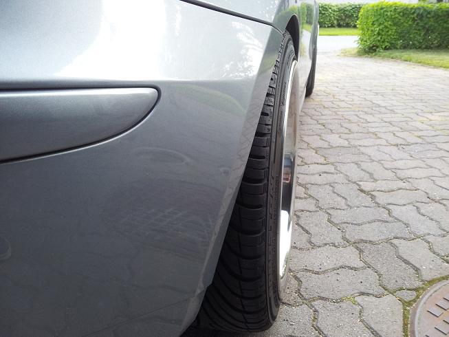

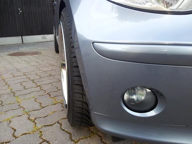

  • Puuhis
    replied
    Tossa 8x18 ET35 225/40 kumeilla. Takaa istuu ihan kivasti kaarella, edessä vois olla pikkasen sisemmällä.

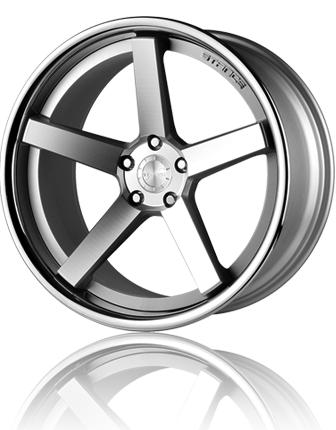

  • jonihei
    replied
    Kyllä sinne menee ET35, kun ei mitään isoja kumeja laita. Muista nyt sitten että tuo Vertinin Stance kapeana ja isolla ET:llä ei näytä samalta kuin tuossa kuvassa, vaan ihan helvetin rumalta. Concavea ei ole juuri ollenkaan ja puolan reuna törröttää huulen ulkopuolella...
    Hyvä kuulla vahvistusta tuolle ET 35 sopivuudelle. Juteltiin eilen taas asiasta myyjän kanssa joka oli keskustellut uudemman kerran maahantuojan kanssa joka oli sanonut että 35 mahtuu kyllä ja on parempi ulkonäöllisesti. Juurikin tuo mainitsemasi concaven puute ja puolien ulostulo isommalla ET:llä vie pois sitä lookia mikä vanteille on haluttu. Vaikka eihän se 10 mm paljoa ole, mutta merkityksellinen kuitenkin. Liikkeessä jossa asioin oli esillä samainen vanne 35 ET:llä ja ainakin se näytti hyvältä.
    Olen tykästynyt ehkä eniten juuri tuohon Stanceen ja koska myyjä ja maahantuojakin takaa! että mahtuu 35:llä niin ehdottomasti sitten sillä otan. Eli taitaa mennä tänään tilaukseen myyjän ja maahantuojan suosittelemalla setupilla: E 19"/8,5" ET35 225/35, T 19"/9,5", ET35 255/30. kumeiksi Contin SportContact 5P.

  • bemu2000
    replied
    Originally posted by jonihei View Post
    Kiitoksia kommenteista, samoilla linjoilla ollaan. Eli käytännössä valinta on noiden kahden hopeisen välillä.
    Kartiopari, Myyjän kanssa puhuttiin pitkään tuosta ET:stä. 45:tä ehdotti ja lupasi antaa takuun että mahtuu eikä raavi. Vaihtaa ilmaiseksi sopivat jos raapii. Myöhemmin palasi vielä asiaan ja oli vanteiden maahantuoja ehdottanut jopa 35:ttä! taakse. Mutta epäilen kyllä suuresti sen mahtumista. Sen verran näistä eri rengassetupeista on tullut luettua eri foorumeilta
    Scyber, Onhan tuo Styling 216 ihan nätti, mutta haluan että vanne on mahdollisimman "avonainen". Tuossa 216:ssa on keskiön ympärillä liikaa tavaraa ja reunatkin aika paksut minun makuun. Tällä hetkellä mulla on alla Style 360, ja niissä "ärsyttää" juuri tuo edellä mainitsemani seikka.
    Leave a comment:
  • jonihei
    replied

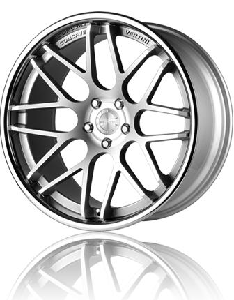

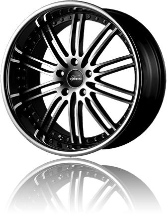

  • Scyber
    replied
    Onko jotai syytä ettet valitse jotain oem vannetta? Esim. style 216 on aivan mahtavan näköinen.
    Mut jos noista olis pakko valita ni jompikumpi ekasta kahdesta.
    Leave a comment:
  • Kartiopari
    replied
    Moro! Ehdottomasti jompikumpi noista kahdesta ekasta(hopeiset). Nuo jälkimmäiset on melko hirveitä.. Mulla on täsmälleen samankokoiset kesävanteet/renkaat ja takana on aika tarkkaa ET:n suhteen. Voi olla että joutuu takaa rullaamaan kaaria.
    Leave a comment:
  • jonihei
    replied
    Valinnan vaikeus
    Tervehdys!
    Kommentteja kaivataan päätöksen tueksi.
    Pitkän pähkäilyn jälkeen olen saanut valittua muutaman vaihtoehdon uusiksi vanteiksi. Kaikki vaihtoehdot löytyi vertini mallistosta, kuvat ohessa.
    Mikä malli mielestänne mahtaisi sopia parhaiten mustaan (vakioalustaiseen, ainakin toistaiseksi) E87:aan? Mielipiteitä tietysti on yhtä paljon kuin vastaajia, mutta olisi kiva kuulla niitä.
    Itse olen mieltynyt ehkä enemmän noihin kokonaan hopeisiin malleihin (auton väristä johtuen) ja niistä ehkä tuohon viisipuolaiseen malliin Stance 5.
    Tulee koossa 19", 225/35 ja 255/30 kumeilla.
