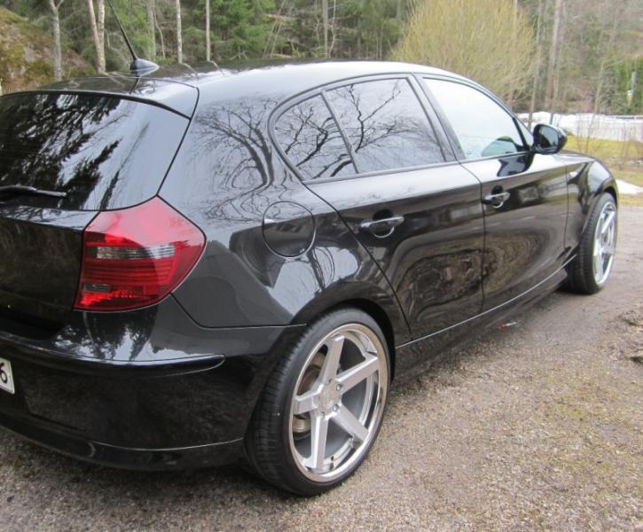

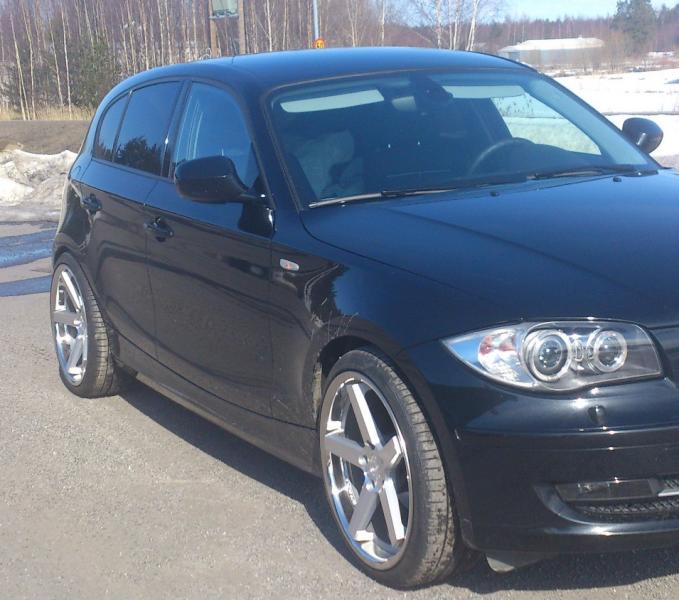

    Nyt kun väki vaihtelee pikku hiljaa kesärenkaita alle, ainakin täällä etelässä, niin omia huomioita.
    Talven ajelin 16" Nokia Hakkapeliitoilla, perus 215 taisi olla. Nyt vaihtoi takaisin alle viime kesäiset Ricambio non-originale, ET 37, 225/40 18" niin tuli kaipuu takaisin noihin löysempiin talvirenkaisiin.
    Ohjaus on millintarkka, mutta uraherkkyys on iso ainakin näillä kehäteillä ja koko ajan saapi olla aktiivisesti ohjaamassa (no sitäpä se ajaminen on..). Talvirenkailla tuntui vaivattomammalta. Pitä katsoa jos downgreidaa nuo kesänakit ns. originaaleiksi. :think
    Viime kesäiset kuvat tuossa sigussa...
